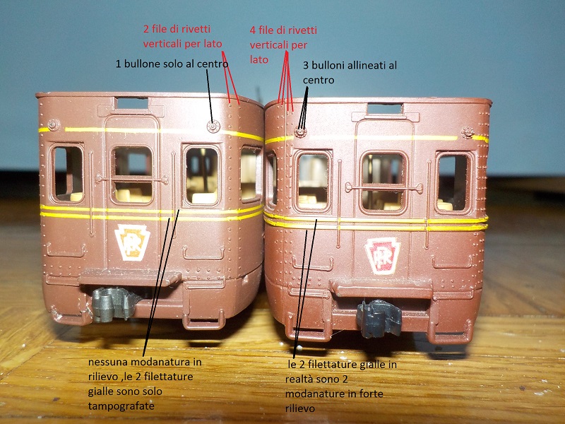

Recentemente ho confrontato una mia carrozza Rivarossi americana illuminata TIPO TAIL CAR della PENNSIYLVANIA (queste carrozze erano vendute dalla Rivarossi già complete di arredamento e illuminazione interna) che avevo acquistato usata senza scatola nei lontani anni 90 con un altra carrozza dello stesso tipo (ma prodotta successivamente art.2745 ) che mi aveva portato un mio amico che voleva sapere se per caso avevo una lampadina di ricambio per la medesima quindi l'avevamo aperta e confrontata con la mia e ci siamo accorti che, pur essendo apparentemente identiche, in realtà AL SOLITO [lupe.gif] :shock: tra i 2 modelli vi erano delle differenze nella carrozzeria !!
LA solita filosofia rivarossiana che modificava di continuo gli stampi dei suoi modelli !! ma se ciò non mi meravigliava ormai più di tanto per le locomotive soggette nel tempo appunto a una naturale e continua evoluzione tecnico meccanica ,invece ci ha meravigliato per queste carrozze perché entrambi davamo per scontato che le vetture passeggeri americane fossero tutte identiche invece anche questi modelli evidentemente erano soggetti nel tempo a una evoluzione degli stampi nella loro carrozzeria !! in molti piccoli particolari infatti le nostre 2 carrozze tail car differiscono tra loro!
internamente sono identiche cambia solo il colore del prisma diffusore di illuminazione che è di plastica bianco trasparente nel mio modello ,mentre pur essendo identico il prisma nella carrozza del mio amico si presenta con un rivestimento cromato .
premetto che non so bene di che anno sia il mio modello dato che lo acquistai da navitren senza scatola (ma l'illuminazione è perfettamente funzionante) penso sia dei primissimi anni 70 dato che presenta il gancio (fisso non rimovibile ed estraibile) a occhiello degli anni 70, però sul fondino vi è ancora il vecchio logo in corsivo Rivarossi degli anni 60,mentre la carrozza del mio amico presenta la barra del gancio rimovibile (quindi intercambiabile ) e sul fondino compare il logo Rivarossi con le due RR ACCOSTATE DEGLI ANNI 70 la sua carrozza è nella scatola classica arancione degli anni 70 ed è l'articolo 2745.
le carrozzerie invece presentano alcune diversità ,nella mia carrozza le 2 filettature gialle immediatamente sotto i finestrini sono in realtà 2 modanature fortemente in rilievo dipinte di giallo ,mentre nella carrozza del mio amico più recente le modanature in rilievo non esistono più infatti le 2 filettature gialle sono solo tampografate !! diversa è poi alle testate la disposizione e il numero delle file di bulloni [lupe.gif] :-o .(vedi foto sotto)
ora mi richiedo ma che senso aveva modificare o rifare lo stampo delle carrozzerie per eliminare 2 modanature in rilievo e per modificare tanti piccoli particolari quasi impercettibili a un osservatore distratto ?? infatti ripeto sono convinto che nessuno all'epoca e forse anche voi abbia notato queste differenze !
insomma perché rifare gli stampi per differenze che nessuno (o quasi ) notava?
si tratta in questo caso di irrilevanti modifiche puramente estetiche in nessun modo legate a una migliore funzionalità del modello !
lo si voleva migliorare esteticamente? ma allora perché non specificare nei cataloghi questi presunti miglioramenti ?
ma si poteva poi definire un miglioramento l'eliminazione di 2 modanature in rilievo e l'eliminazione di 2 file di bulloni alle estremità delle testate?
a me sembra piuttosto una semplificazione !! forse per questo non l'han detto ! :lol: !mah !misteri rivarossiani !!! [ph34r.gif]

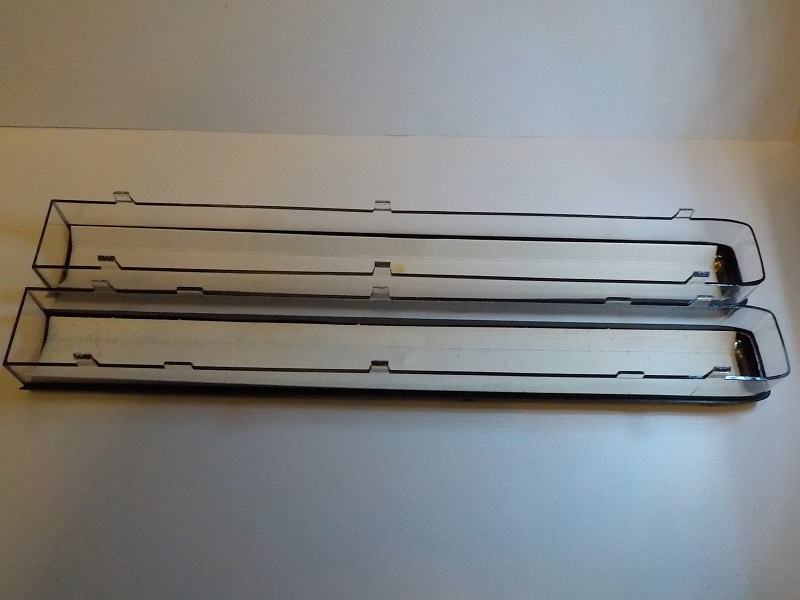

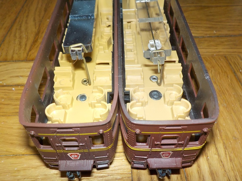

confronto prismi
a sinistra la carrozza del mio amico con prisma argento a destra la mia

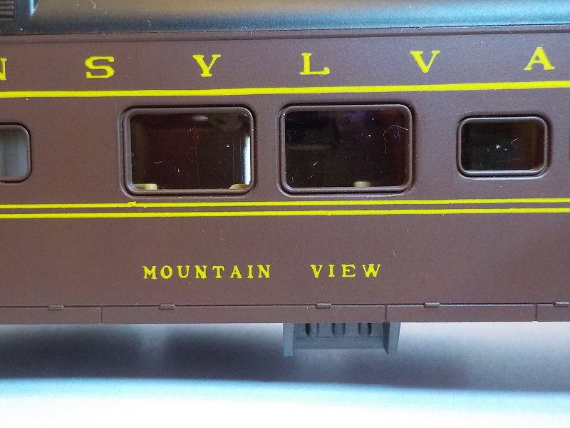

particolare della fiancata della mia carrozza si notino le 2 modanature dipinte di giallo in forte rilievo

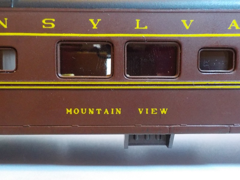

particolare della fiancata della carrozza del mio amico senza le 2 modanature in rilievo ,le 2 striscie gialle sono solo tampografate ,la carrozzeria è completamente liscia

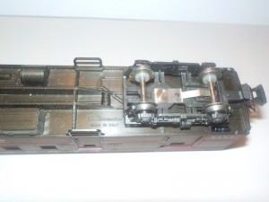

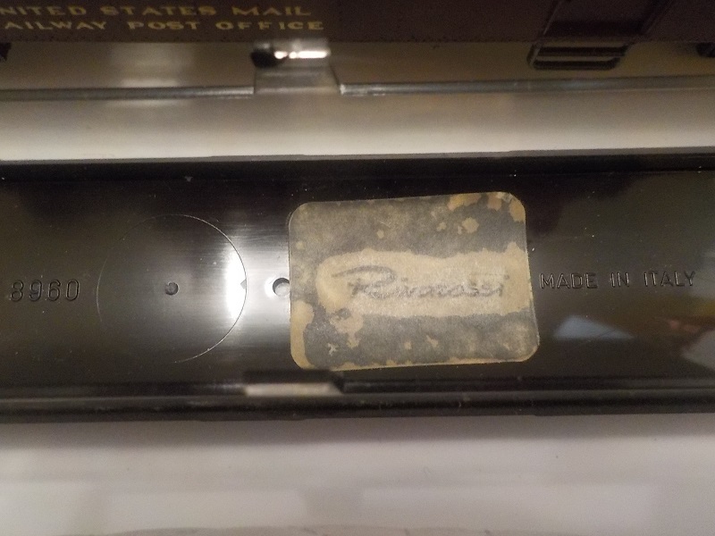

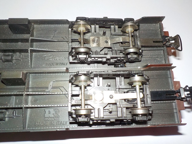

sopra il fondino della mia carrozza con la barra del gancio fissa e il logo Rivarossi anni 60 sotto quella del mio amico con barra dei ganci rimovibile e logo anni 70

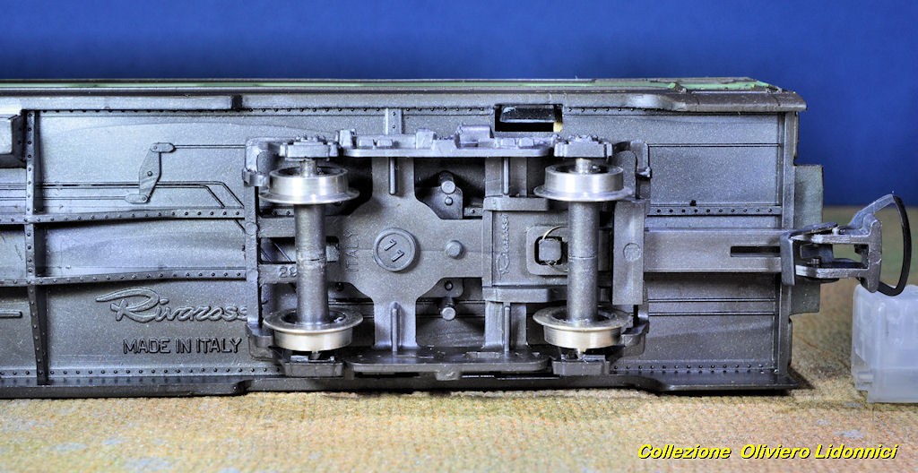

Comunque io possiedo una carrozza di altra compagnia (Northen Pacific) ma di stampo, carrelli e agganci identici alla tua e della quale sono certo della datazione:
art.2766 del 1967
La scatola ancora con la custodia protettiva originale, in cartone.
Le scatole in plastica rossa sono precedenti al 1970
Come vedi ci sono le modanature in rilievo e le doppie chiodature. Anche carrelli e i ganci sono uguali. Naturalmente sono diversi gli assi poichè la mia carrozza non è prevista per l'illuminazione.
PS: ho varie carrozze "Smooth Side" di diverse epoche di produzione e (non so per le carrozzerie) ma vi sono notevoli differenze per quanto riguarda telai, carrelli, agganci ed assi.

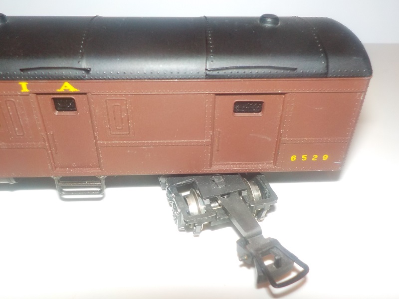

Tuttavia ho qualche dubbio che la mia carrozza di coda tail car sia effettivamente del 1967 per il semplice fatto che possiedo (un po' malconcio essendo mancante delle scalette alle testate ) un bagagliaio illuminato della Pennsylvania ( art.2742) sempre senza scatola il quale presenta invece i carrelli con i ganci a occhiello squadrati anni 60 (vedi foto sotto) .
proprio per questo motivo presumo debbano esistere delle carrozze roomette e tail car con questo gancio esattamente come il bagagliaio.
per questo ho sempre pensato che la mia carrozza illuminata tail car appartenesse a una seconda generazione magari immediatamente successiva del 69/70.
ma si tratta al momento, per quanto fondatamente logica, di un ipotesi ancora da verificare come dici tu c'è ancora molto da studiare su queste produzioni americane .
grazie ancora -4- a tutti berto75

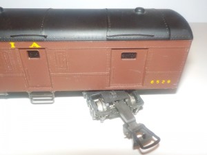

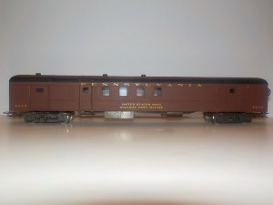

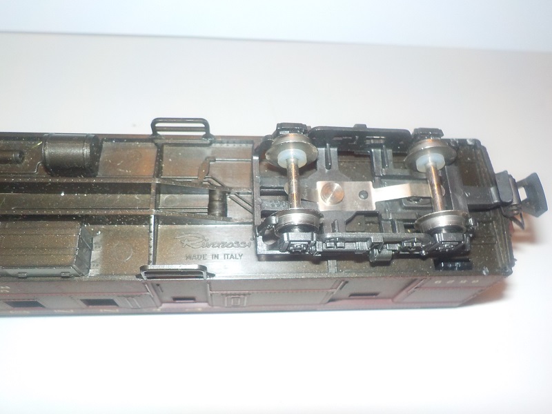

bagagliaio illuminato della pennylvania art.2742 credo che questo sia la prima versione del 1967
il gancio a occhiello squadrato (fisso, non rimovibile e non intercambiabile) è quello caratteristico degli anni 60

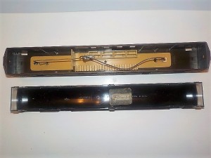

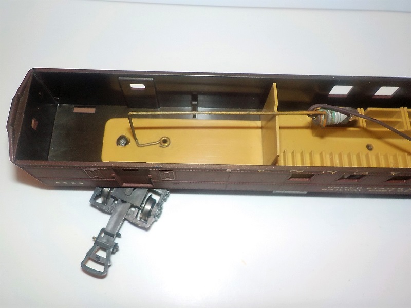

questa etichetta adesiva è stata probabilmente applicata per proteggere la plastica dell'imperiale da un eventuale surriscaldamento della lampadina

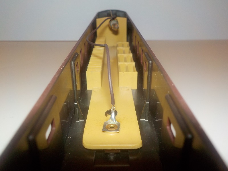

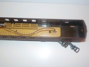

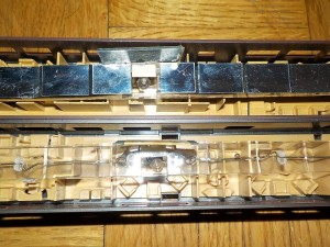

aggiungo 2 foto per meglio mostrare i semplici collegamenti per l'illuminazione (funzionante)
-4- berto75
parte sinistra interno bagagliaio
parte destra interno bagagliaio

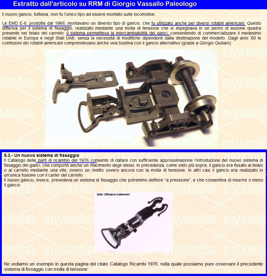

Carissimo la tua carrozza potrebbe essere certamente del 1971.....1975 ma non dobbiamo escludere che potrebbe anche essere del 1967 ed inoltre insisti col dire che quei ganci non sono intercambiabili mentre invece lo sono (sebbene siano più difficili da montare e smontare a causa della molletta)
Quanto detto è documentato dal bell'articolo di Giorgio V.P. del quale ho ritagliato uno stralcio (qui sotto):
