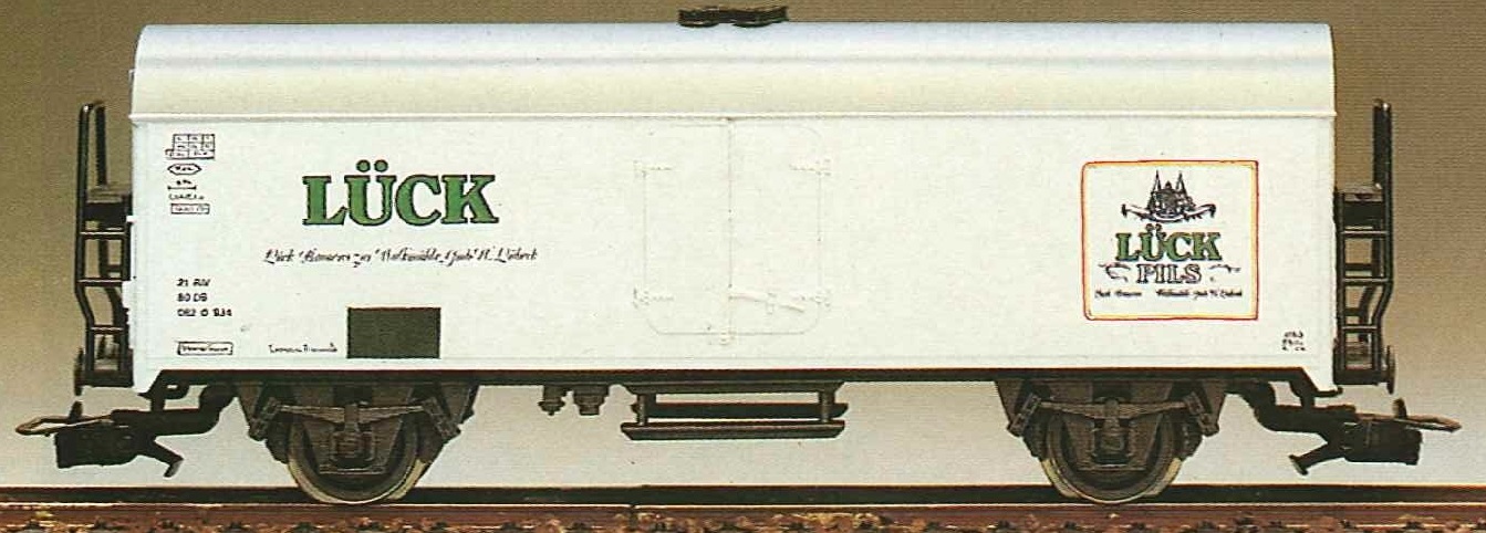

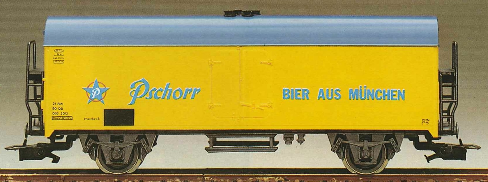

Sto cercando di districarmi tra la produzione di carri Rivarossi di origine Pocher dopo il 1968, al fine di arrivare ad un articolo esaustivo su questo argomento (ricordate il carro Findus?).
Ciò premesso vorrei sottoporre alla vostra attenzione i seguenti quattro carri presi dal catalogo generale 1992 e ripresentati in cataloghi successivi:
Mi pongo le seguenti domande:
1) I primi due carri sono riportati sul sito di RRM, nella sezione Carri Europei, come di origine Pocher. Non sono d'accordo, non hanno alcuna corrispondenza con i carri Pocher, al più sono molto simili alle analoghe versioni in scale N.
2) Fermo restando quanto sopra, perchè non sono riportati su RRM gli altri due carri? Semplice dimenticanza o c'è un motivo?
3) Questi quattro carri sono stati effettivamente prodotti?
Grazie per le vostre opinioni

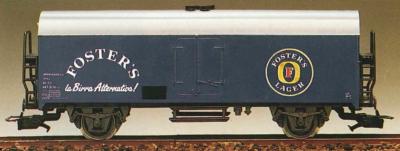

Il carro in oggetto è definito "Ihs", chiaramente riconoscibile per i quattro ammenicoli sul tetto, e non è di origine Pocher, se l'ho scritto ho sbagliato.
Per un excursus sui carri frigo RR http://www.rivarossi-memory.it/Riva_car ... _Frigo.htm
Nei carri non ho messo le foto di tutti, quello francese direi che è in elenco, quello Fosters (italiano) manca

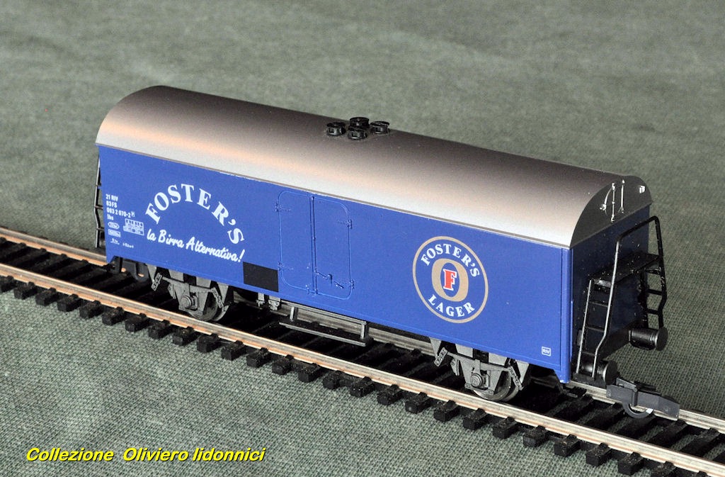

Ecco il Foster's:
Art. 2119 carro refrigerante Foster's
Nota nella foto ganci (roco) e ruote (vitrains) non sono originali. Naturalmente ho conservato le parti originali e posso rimontarle se ti serve la foto per RRM

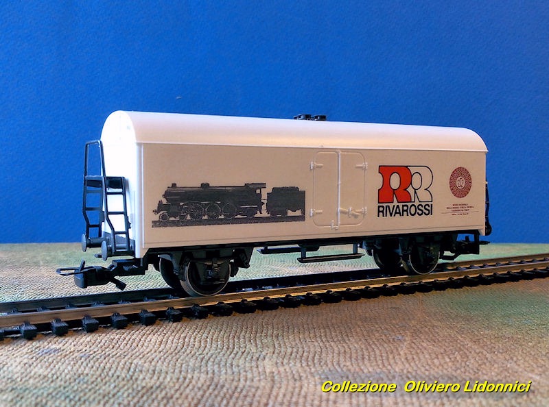

Ricordo che tra i carri "Ihs" ci sono anche i quattro carri per il 50°RR (Un treno lungo 50 anni) differenziati dalla diversa tampografia riproducente un modello RR. Lo stampo è lo stesso del Foster's
Ecco quello coll'immagine della 691
Art. 5679
Anche in questo caso se ti serve per RRM posso rifare la foto
Re: Carri di origine Pocher?
Messaggioda Talgo49 » 13 mag 2017, 21:14
Ciao Giorgio,

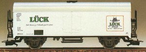

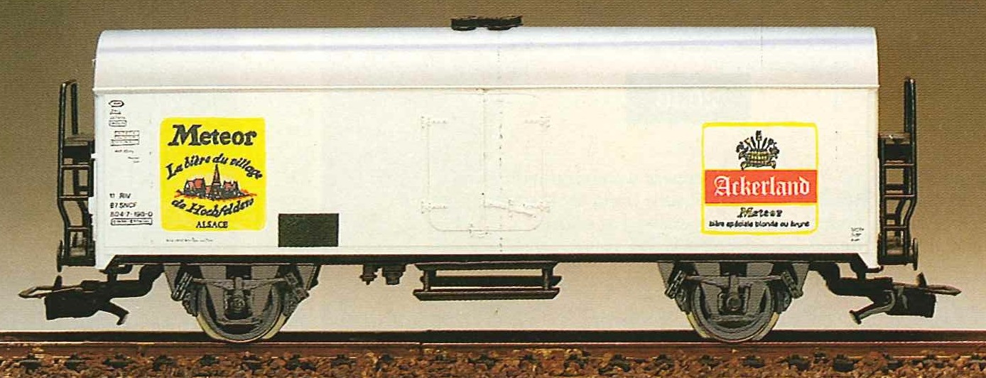

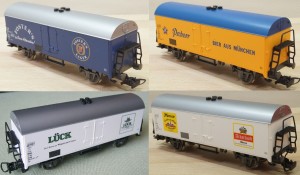

Dunque confermi che i quattro carri Ihs non sono di derivazione Pocher e posso quindi depennarli dalla tabella che stavo preparando. Conoscevo il carro Akerland nell'elenco dei carri frigorifero ma visto che continuava a mancare il Foster's mi era venuto il dubbio sulla reale esitenza di questi carri comunque, vincendo la pigrizia, ho cercato un po' su eBay Germania e li ho trovati tutti e quattro.
Pertanto penso si possane inserire tutti nella relativa sezione sui carri prodotti del sito,
Messaggioda Giorgio » 23 mag 2017, 9:25
Ciao Gianni,
rispondo con lievissimo ritardo.
Confermo che questi carri sono originali RR.
I carri "Ihs" per il 50°RR erano 10 http://www.rivarossi-memory.it/Mostra_5 ... _Carte.htm
Appena riesco aggiungo le immagini alla pagina sui carri in oggetto
