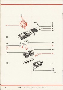

Possiedo un modello dell'E428.166 acquistato da mio padre nel 1964 sotto forma di scatola di montaggio TrenHobby e ne ho conservato il libretto di istruzioni.
Ne riproduco qui le due pagine interessanti per lo smontaggio del motore. In sostanza questo è vincolato ad un cavallotto, che rimane a sua volta bloccato fra il corpo carrello e le due ruote motrici, tramite un anello elastico.
Quest'ultimo è probabilmente un anello aperto (in figura è troppo piccolo e personalmente non ricordo quasi nulla del montaggio) che va divaricato leggermente per poter disimpegnarsi e liberare il motore; certo lo spazio per l'operazione non deve essere un granché.
Notare che le istruzioni sono in parte riferite al modello statico 11444 (in nero) e in parte al montaggio dei pezzi per la motorizzazione, che erano disponibili separatamente, confezione cat. 6304 (in rosso).
