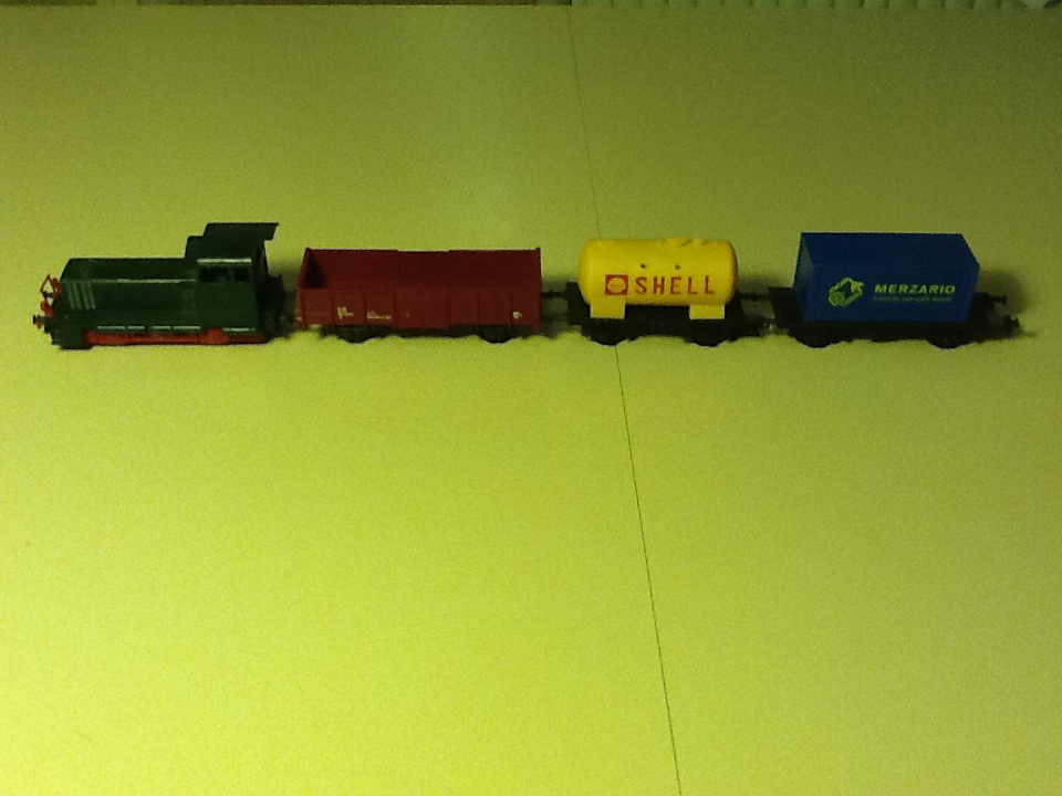

Convoglio RivaRossi:

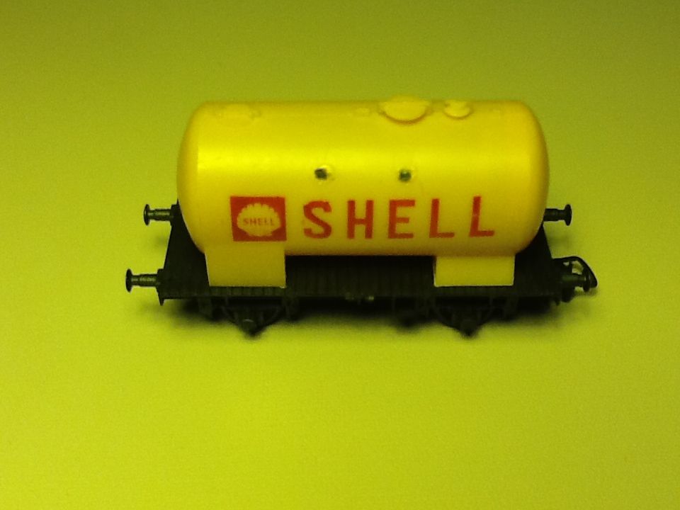

2° Scalette Carro cisterna,come potete vedere dalla foto sono state divelte e sono mancanti,partendo dal presupposto che non esistono i ricambi (L'unica soluzione sarebbe trovare un rottame per riparare un altro rottame ma non ha senso), come posso fare per "Ricostruirle" o trovare un "Escamotage Estetico"?

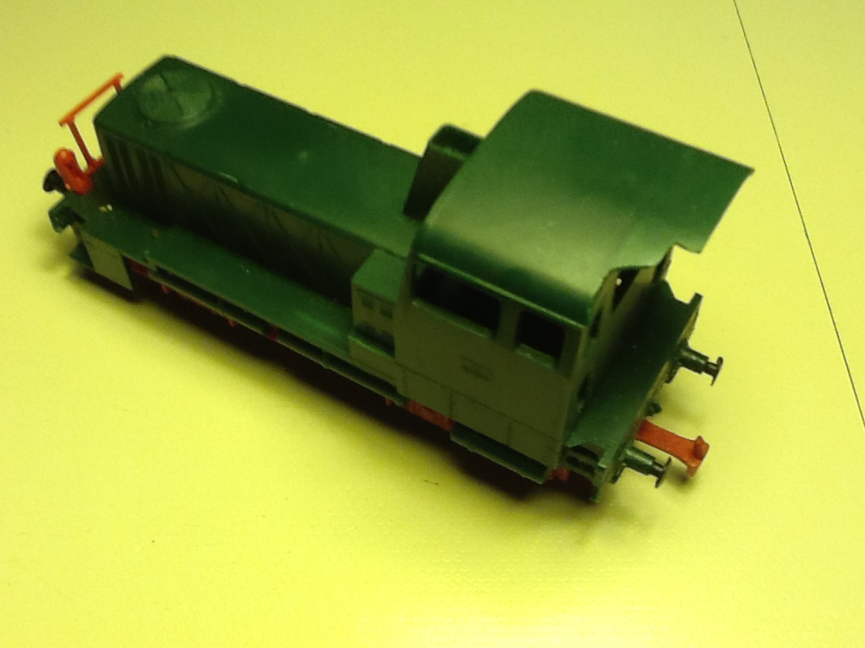

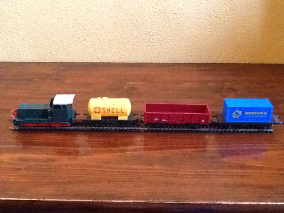

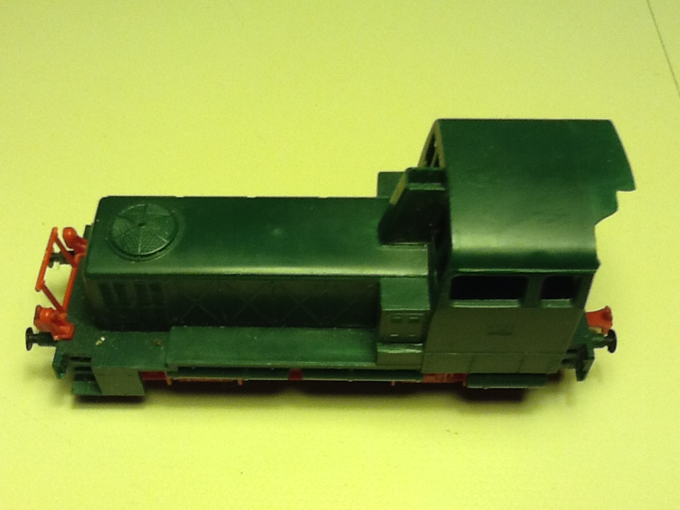

3° Loco Diesel,siamo giunti al punto dolente ed impegnativo (almeno per me....),La loco è completa e funzionante ma ha una brutta rottura in uno spigolo del tetto,è possibile ricostruire la parte mancante? se si quale è una tecnica per farlo che non rasenti la fantascienza?
Naturalmente,se la cosa è fattibile,il tetto dovrà essere riverniciato (La Loco non è verniciata ma è in plastica tinta in massa),si perderà un po' di originalità ma non è un problema.

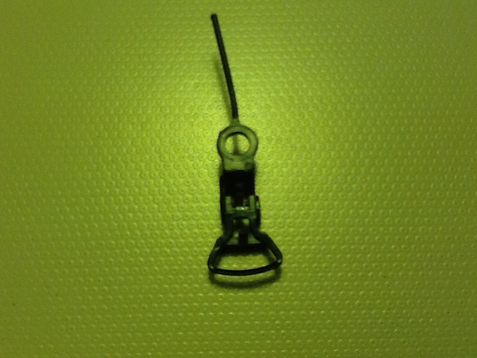

4° Loco Economica Lima,mi mancano i 2 ganci, sono del tipo economico con fissaggio a pressione,vale la stessa richiesta fatta per i ganci RivaRossi:Dove reperirli?

Davvero bello il convoglio Rivarossi. Non ho un negozio da indicarti come riferimento per i ricambi. Posso però dirti come procederei io se ti fa piacere. La locomotiva mi piace molto. Il danno al tetto è grave ma non irreparabile. Io prenderei una lastra di plastica della stesso spessore e ricalcherei dal tetto il pezzo mancante. Questo andrebbe poi ritagliato e inserito al suo posto. Se ci sono dei buchi (cosa inevitabile) userei dello stucco da modellismo per riempirli. Una volta asciugato il tutto con una buona dose di pazienza darei forma con lime e carta abrasiva fino ad aver riportato il tetto alle condizioni originarie. A questo punto dovresti però riverniciare almeno il tetto della locomotiva. Potresti anche approfittarne per aggiungerci particolari mancanti e dargli un aspetto più vissuto per renderla più simile all'originale.
Per la scaletta mancante o ne trovi una simile da poter elaborare per adattarla al modello o devi ricostruirla da zero con del filo di metallo dello spessore adeguato. In questo caso dovresti saldarne assieme i pezzi o incollarli (dovresti però poi sistemare le irregolarità con lo stucco). E' un lavoro lungo e necessario di una buona dose di pazienza ma sarebbe più economico e capace di dare una bella soddisfazione. Per i ganci o ne aggiunci di moderni adattandone gli attacchi ai modelli originari o, se vuoi mantenerne l'originalità, dovresti cercarli fra rottami o lotti di ganci vari che ho ancora visto su internet anche senza dover partecipare ad aste e che trovo molto utili per restauri.

Per il restauro del tetto locomotiva concordo con Tartaruga della risposta precedente con il plasticard che s'incolla con solvente per polistirolo più stucco.
Per il carro cisterna ci vorrebbe la scaletta da modellisti che si taglia a misura più fili se la trovi (usata anche per segnali, ecc. altrimenti come ha suggerito Tartaruga.
Scaletta sia di metallo tranciato che di plastica stampata.

Per le scalette del carro botte, tieni conto che il tuo modello risale alla seconda metà anni '60, quando in ottica di semplificazione e risparmio, terrazzini e scalette erano divenuti di plastica e non più di metallo come quelli di pochissimi anni prima.
Addirittura erano stati introdotti modelli ancor più semplificati, privi totalmente di terrazzini e scalette e con i relativi buchini sulla botte tappati.
Non credo comunque che se opti per le scalette metalliche tu commetta un sacrilegio.
Semplicemente le due versioni ( metallo o plastica ) avevano un "disegno parzialmente diverso.
Anche se non hai i modelli "dal vivo" da prendere ad esempio, se guardi bene i cataloghi, potrai notare le relative differenze.

Attento alla forma delle scalette! Ci vogliono anche i "terrazzini"!
lascia perdere il metallo saldato! prova con listellini di plasticard:
StripStyrene
Evergreen scale models
Si trovano nei negozi di modellismo in tutte le sezioni (quadra, tonda, rettangolare e ovale) e in tutte le misure. Si incollano con collante per modellismo plastico.
Buon lavoro da Oliviero

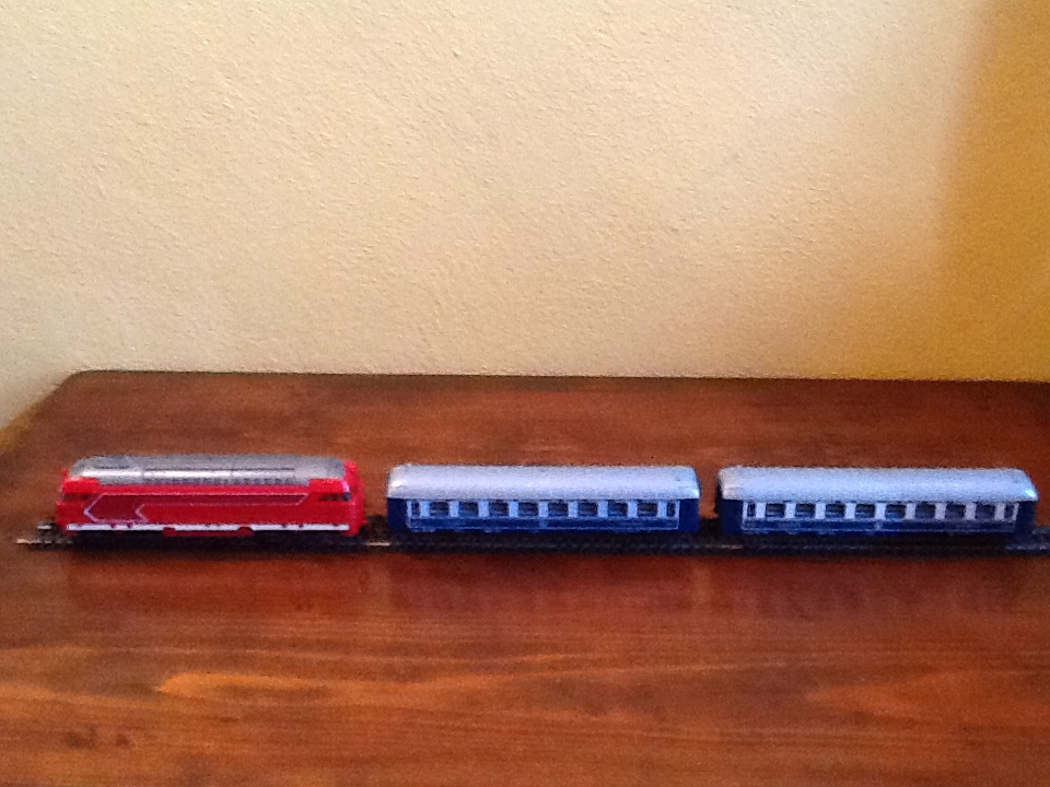

Messaggioda Apone60 » 7 apr 2017, 20:04

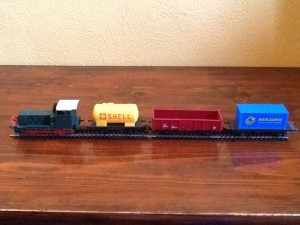

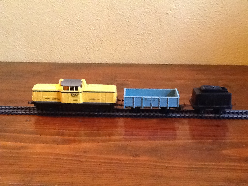

Grazie ai Vs. consigli sono a buon punto con il ricondizionamento del convoglietto Rivarossi (Effettivamente avevo esordito con il termine restauro.ma è una parola grossa....).
Dopo avere ripristinato il danno al tetto della loco e averlo riverniciato in argento alluminio (il lavoro non è perfetto ma mi ritengo soddisfatto perchè era la prima volta in assoluto che mi cimentavo con una riparazione simile),sono riuscito a trovare nei mio parco ricambi un gancio così ora devo recuperarne solo uno,poi sono passato al classico smontaggio totale con revisione,pulizia e lucidatura.
Ora mi manca solo la ricostruzione delle scalette del carro botte che affronterò con la dovuta calma.(Pensavo che anche la loco,nella parte posteriore, ed il carro porta container mancassero delle "ringhierine" invece,essendo un convoglio molto economico,non erano presenti come ho potuto constatare dalla foto del catalogo;la stessa loco non ha le luci ma 2 "orribili bulbi" di plastica rossa,magari se mi vengono bene le scalette in futuro posso pensare di creare le "ringhierine").
Lusingato dal discreto risultato raggiunto con il convoglietto Rivarossi,ho ridato "dignità" anche agli altri rottami Lima ( un carro è Favero) acquistati insieme per farne ricambi.
Dopo i soliti lavori di routine (Smontaggio,revisione,lubrificazione,pulizia e lucidatura),con un piccolo intervento ho creato le superfici vetrate ai 2 vagoni passeggeri da Start Set economico;ora non mi resta che recuperare 3 ganci ed il gioco è fatto.
Se penso che che erano un mucchietto di rottami sporchi appiccicosi e smontati pagati 10 Euro.....il risultato è soddisfacente.

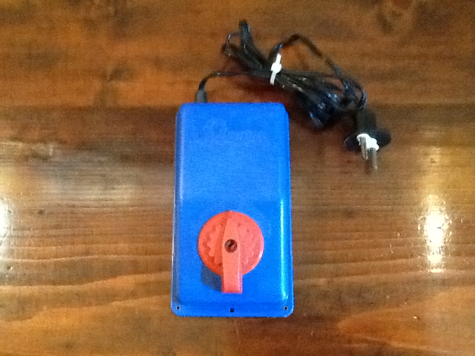

Successivamente passerò alla revisione dei 3 trasformatori (tra i quali uno mi intriga particolarmente per il colore) e dei binari Rivarossi.
Vi allego le immagini,fanno schifo (luce schifosa+ipad....) ma credetemi sulla parola i rotabili fanno la loro "Porca figura".
Saluti Gianluca

Dell'ultima foto del trasformatore (veramente alimentatore) mi pare che sia un Lima degli anni 60 70.
E' interessante il colore invece del solito rosso come nei cataloghi, ma forse la Lima voleva sperimentare con altri colori oppure aveva esaurito la plastica rossa! :lol:
Re: Datemi una mano per piccolo restauro.
Messaggioda merlotrento » 11 apr 2017, 21:57
art 2056, versione più potente del 2053, per poter alimentare più treni contemporaneamente
