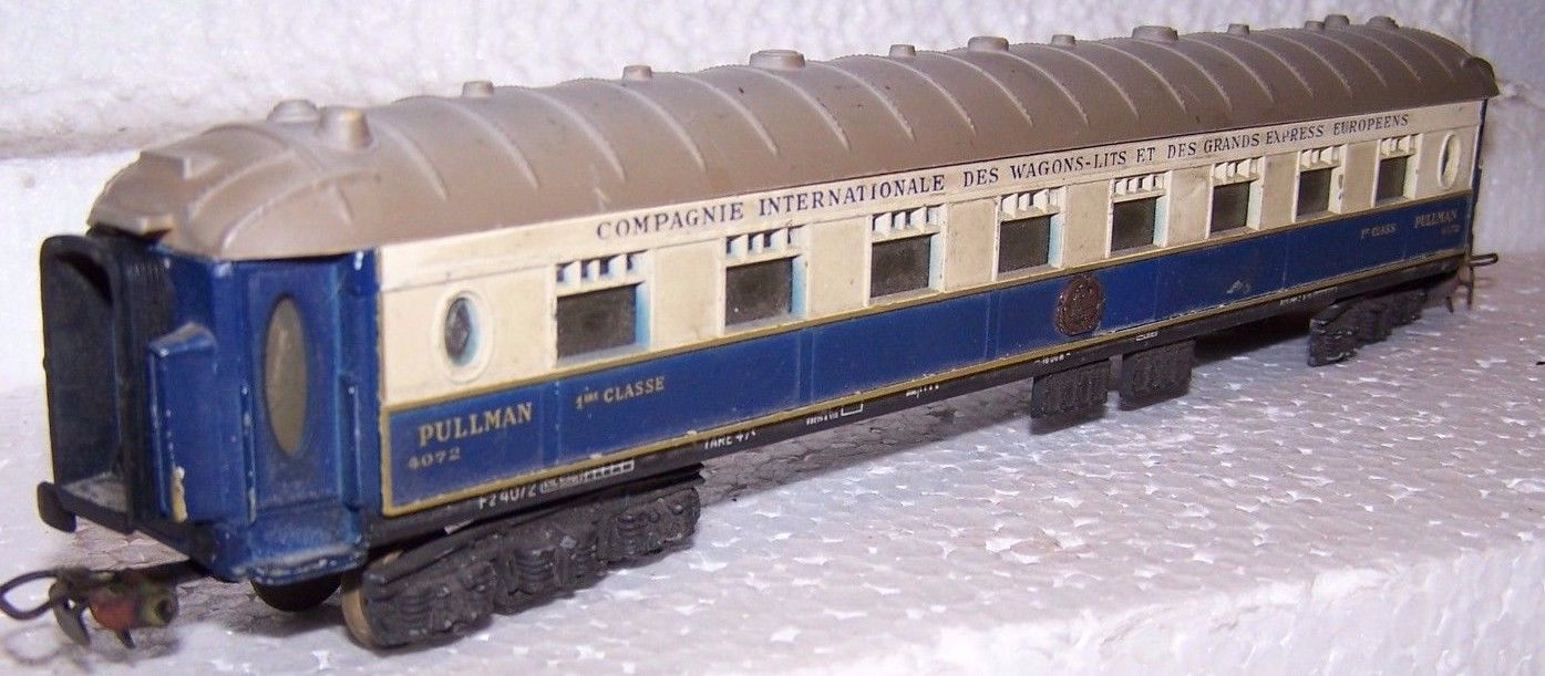

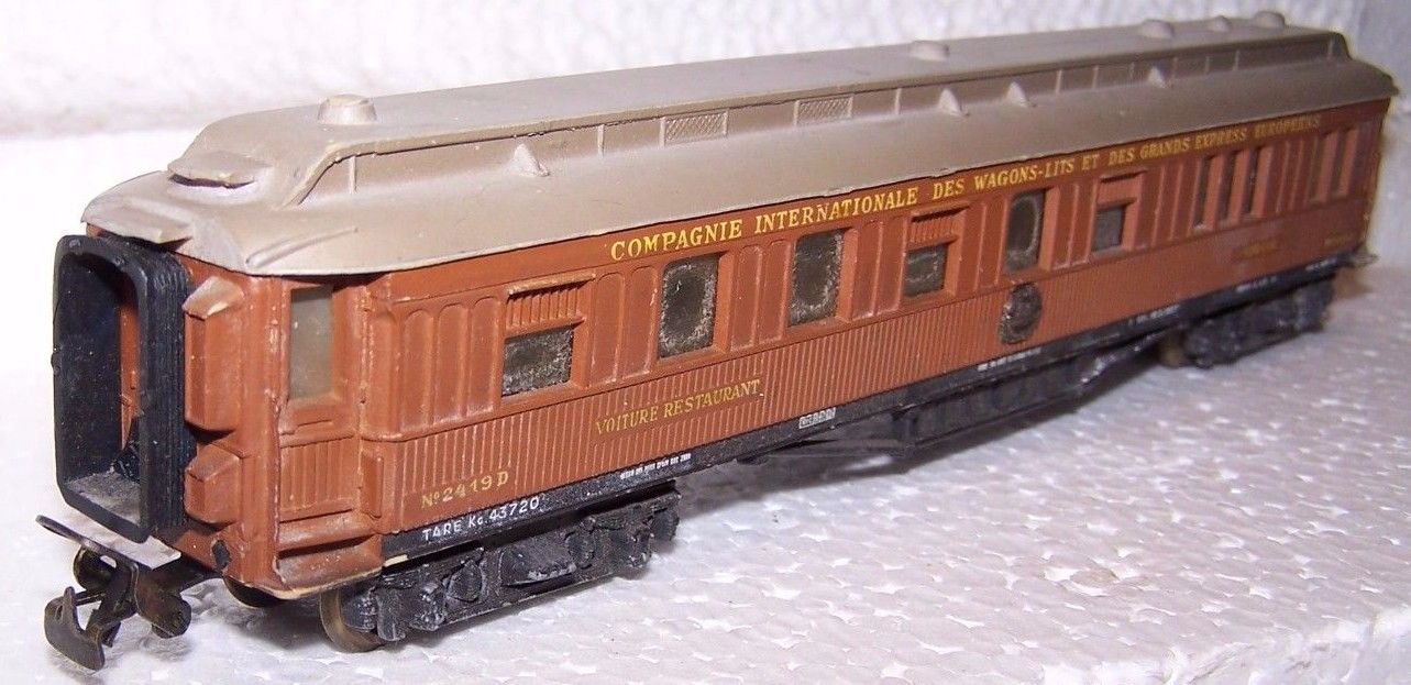

In occasione delle festività ho ricevuto in regalo queste carrozze Pocher:
In entrambe mancano gli interni e devono essere restaurate ma ho visto che gli unici pezzi mancanti riguardano alcuni respingenti. I fregi della CIWL sono in entrambe in metallo. Ho letto che dovrebbero essere i primi esemplari prodotti da Pocher e dovrebbe essere normale che gli manchino gli interni. Voi ne sapete qualcosa di più?
Grazie

Sempre affascinanti queste carrozze Pocher. Si tratta di modelli prodotti dal 1957 come Art. 205 Carrozza CIWL Pullman 1a Classe Ristorante n° 2419D e Art. 206 Carrozza CIWL Pullman 1a Classe Ristorante N° 4072. Queste carrozze, come le altre carrozze Pocher, erano prodotte in due versioni: normale e Supermodello, le versioni Supermodello erano quelle dotate di arredamento interno ed erano contraddistinte dalle lettere SM dopo il codice dell'articolo.
Pertanto le tue carrozze sono semplicemente della versione normale, non è affatto una questioni di "prima" produzione.

Ciao Talgo
Grazie per le informazioni che mi hai dato. Volevo saperne di più per poterle restaurare adeguatamente. Ora so che è normale che non abbiano gli interni e sono più tranquillo Yellow_Flash_Colorz_PDT_02 .

E' un piacere vedere riportati in vita questi modelli. Ho dimenticato un particolare importante: da quanto vedo nelle immagini mi sembra che entrambe le carrozze siano dotate di ganci tipo Marklin; pertanto è estremamente probabile che le ruote di ciascun assile non siano isolate. Se così è stai attento se vuoi usare le carrozze su un plastico Rivarossi.
