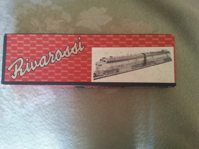

Messaggioda BEO RIVA » 7 giu 2016, 9:00
come si può vedere da questa foto le due loco vanno accoppiate e mentre una spinge l'altra tira,ora mettere i motori in parallelo(ammesso che il decoder ce la faccia) va bene ma sul secondo motore i fili devono essere invertiti rispetto al primo.

Messaggioda Talgo49 » 7 giu 2016, 17:06
Fabrizio ha ragione, l'immagine raffigura la doppia Western Pacific bimotore in corrente alternata e in bachelite. Confermo che se doti entrambe le locomotive di decoder digitale non devi invertire l'alimentazione di una di esse, come in analogico, mentre ovviamente devi invertire l'alimentazione se usi un solo decoder.

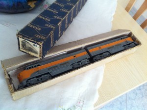

Messaggioda Peppe-1946 » 8 giu 2016, 11:44
Salve Gianni,non mi trovi d'accordo con le tue affermazioni.Il modello in foto,sai bene,è una FM in scatola di montaggio serie rossa.
All'interno c'era una sola unita' da motorizzare con un solo motore,in corrente continua.Non ho mai capito perché in foto ne abbiano messo due!
La FM in alternata è quella in foto che allego,e che ben conosci per averla vista personalmente,e per avermela fatta smontare per vedere
i collegamenti elettrici dei due motori!Un cordiale saluto.Peppe

Messaggioda Talgo49 » 8 giu 2016, 19:56
Ciao Peppe, temo ci sia un'incomprensione; credo che l'immagine sia stata usata da BEO RIVA solo per indicare cosa intendeva ottenere e non il contenuto della scatola, difatti io ho scritto che l'immagine raffigura la doppia Western Pacific bimotore in corrente alternata e in bachelite. In altre parole si stava parlando solo della foto, non del contenuto della scatola: del resto anch'io posseggo la scatola di montaggio e sò che contiene solo una locomotiva. Oltrettuto ricordo perfettamente la tua cortesia e finalmente sono anche riuscito a trovare la tanto agognata doppia Western Pacific in alternata.

Messaggioda BEO RIVA » 10 giu 2016, 10:21
ciao
in effetti la foto era solo per far vedere quello che volevo fare,so che quella è una scatola di montaggio per una sola loco.
