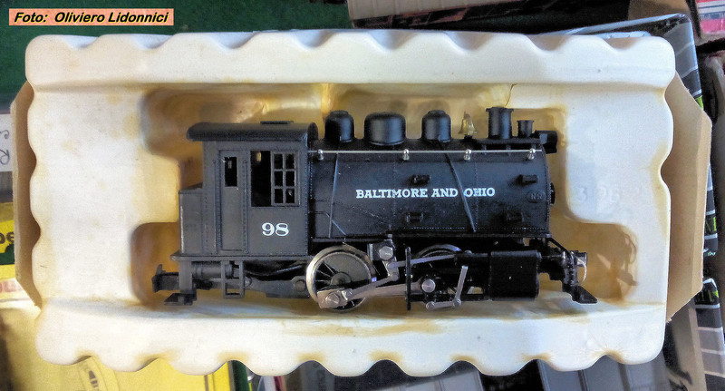

Alla recente mostra-mercato del Palacavicchi ho trovato e (grazie alla cortese disponibilità del venditore (3) ) ampiamente fotografato un altro esemplare del modello: è l'art. 1221/6 del 1977 :mrgreen:

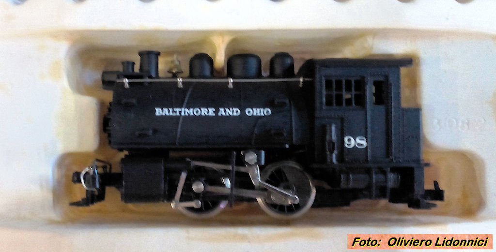

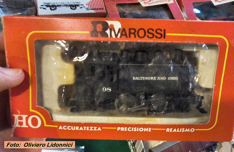

Il modello nella scatola originale

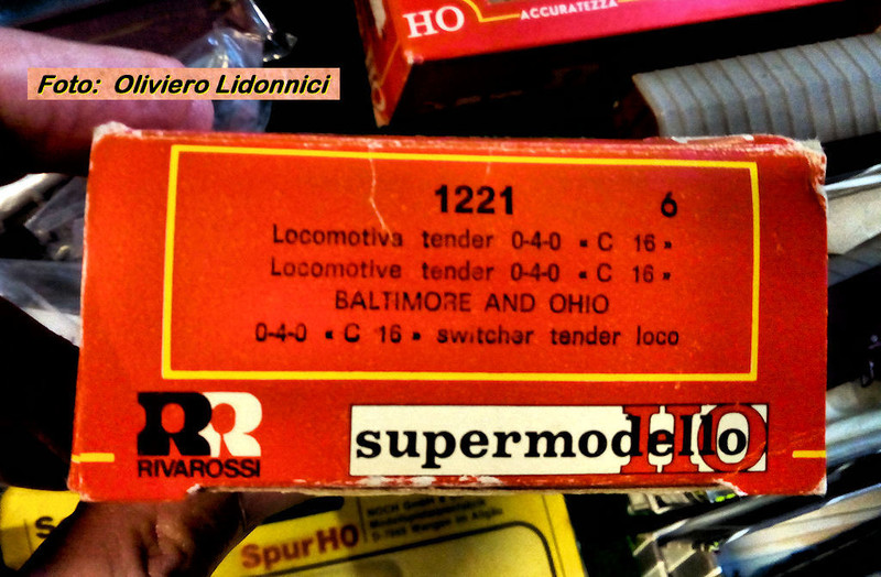

il n.6 definisce la variante del modello

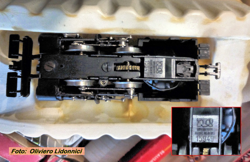

Notare il diverso testacroce e il biellismo più realistico

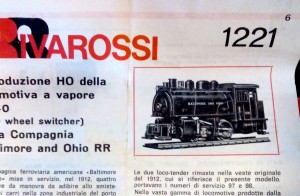

Anche sul foglietto è stampigliato il n.6 mentre le illustrazioni sono immutate

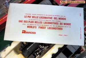

Il cartoncino originale che proteggeva la "finestra" della scatola

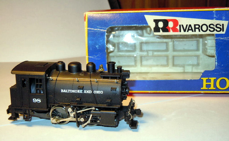

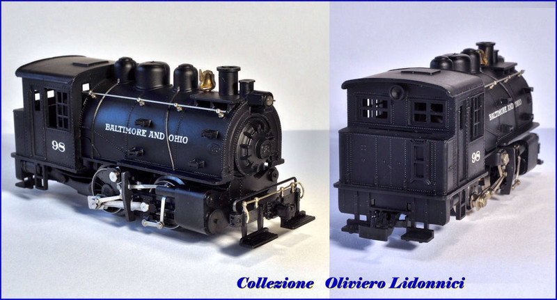

Ecco una foto del mio modello
art 1221/6 del 1977

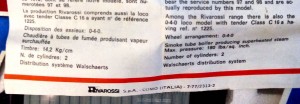

La data si può ricavare dalla stampa del foglietto allegato al modello.
Particolare del foglietto.
Anche le illustrazioni del foglietto (come sui cataloghi) non verranno aggiornate

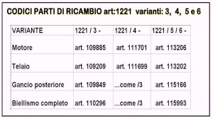

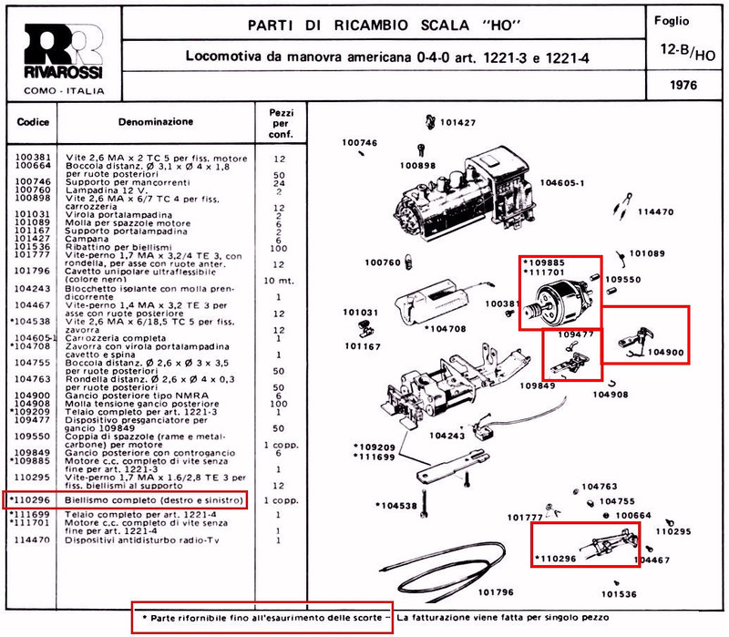

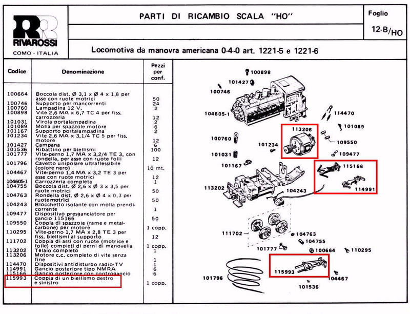

Ma confrontando i codici delle parti di ricambio si evidenziano le differenze dell'ultima variante, confrontata con le precedenti.
Estratto dal Catalogo Ricambi 1979: VARIANTI */3 et */4 della B&O 98
Estratto dal Catalogo Ricambi 1979: VARIANTI */5 et */6 della B&O 98
Nei rettangoli rossi gli elementi che sono variati (a cui si aggiunga il telaio non riquadrato nel disegno)

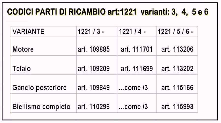

Praticamente la variante 5/6 (non è chiaro quali differenze ci sono tra queste due) sono:
Biellismo ridisegnato, diverso motore, nuovi ganci intercambiabili, telaio modificato (per alloggiare i nuovi ganci e forse il diverso motore). Inoltre (non dichiarato in catalogo) il mancorrente anteriore è sorretto da 4 stanti anzichè 3.
TABELLA RIASSUNTIVA delle parti variate

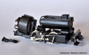

Particolari del mio esemplare:
Tolta la carrozzeria, appare il telaio col motore "cilindrico a bronzine" (art 103206)

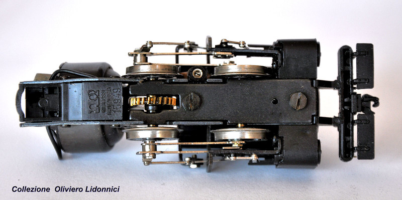

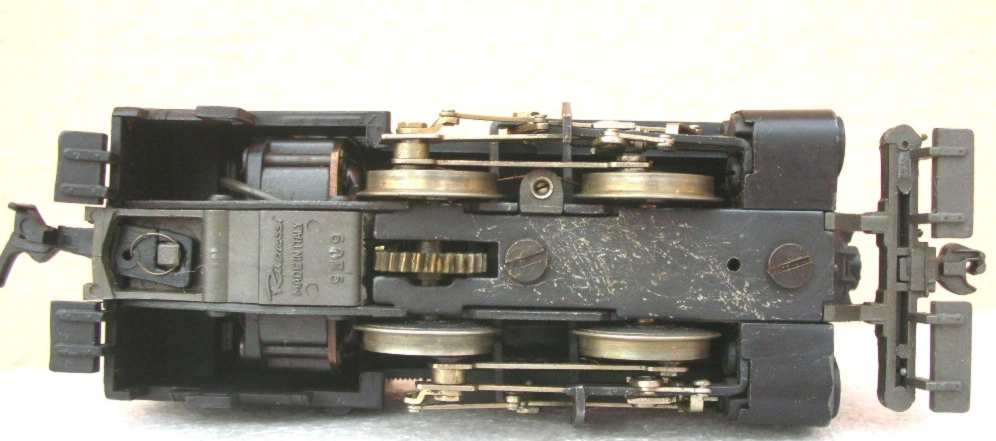

Il telaio visto da sotto (senza carrozzeria)

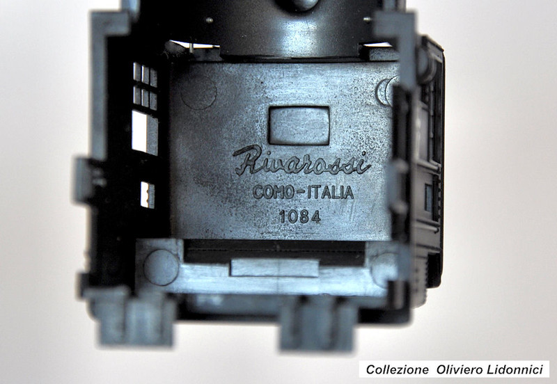

Il marchio Rivarossi stampato all'interno della carrozzeria: la grafia del logo dimostra l'epoca dello stampo (probabilmente 1955). Tutto il resto è stato più volte rinnovato ma la carrozzeria è la stessa della seconda metà degli anni Cinquanta/anni Sessanta.

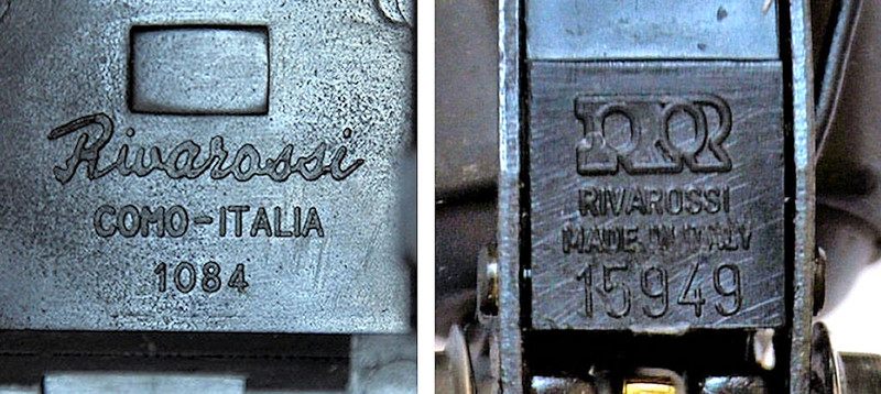

Tra questi due logo intercorrono circa 20 anni:
Il marchio a sinistra, posto all'interno della carrozzeria è degli anni '50 (lo stampo della carrozzeria deve essere del 1955 circa)- il marchio a destra, posto sul telaio, sotto il motore, è posteriore al 1970: la variante */6 è datata 1977

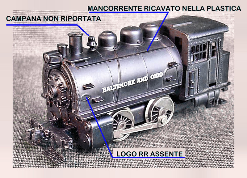

Resta da chiarire un dubbio: è nota la presenza (vedi RRM) di una diversa versione della carrozzeria, priva dell'usuale marchietto RR sulla caldaia:
Immagine ripresa da RRM
Il modello ritratto è chiaramente una versione economica, con biellismo "ridotto all'osso" accessori soppressi (mancorrenti e barra anteriori e mancorrenti sulla caldaia. La carrozzeria è di nuovo stampo, differenziato dal vecchio su molti particolari (vedi RRM).
Qualcuno mi ha chiesto come mai il modello 1221/6 continua a montare la carrozzeria del 1955 anzichè montare questa più moderna. La risposta mi appare evidente: la nuova carrozzeria nacque con intenti economici ( e per il mercato americano) e quindi, per un modello di qualità, continuava ad essere preferibile la vecchia versione. Anzi proprio l'assenza dello storico marchietto RR nella cornicetta ovale sulla caldaia, mi permette di ipotizzare che lo stampo, di quella carrozzeria economica, sia stato commissionato ad un'altra ditta (ad esempio Tempo) per risparmiare (forse dalla stessa Rivarossi che non ha voluto il marchio per .... "non confondersi" :lol: )
Del resto, il ritorno (nel 1980) ad una vecchia carrozzeria del 1954, è cosa risaputa e lo abbiamo già evidenziato (per la Gr 835 art. 1143 ex L 835R) Quindi Rivarossi si è ripetuta! Yellow_Flash_Colorz_PDT_02

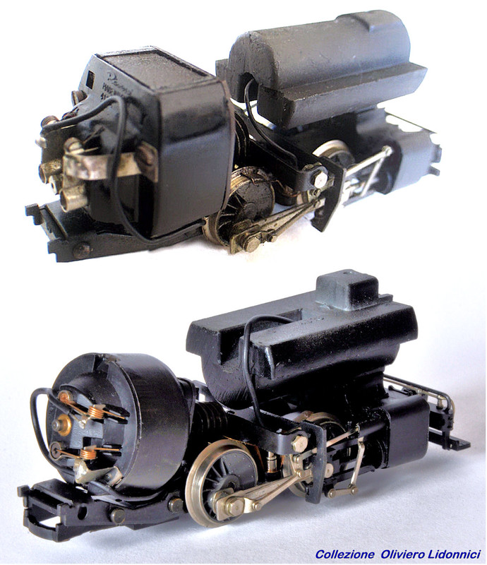

Confronto di telai e di motori: in basso l'ultima variante 1221/6 in alto una precedente (forse dei primi anni Sessanta) Nota: è probabile che la zavorra di questa sia stato montata capovolta.

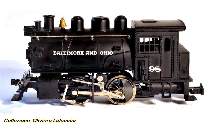

B&O 98 "Dockside" Rivarossi art 1221/6 (1977)

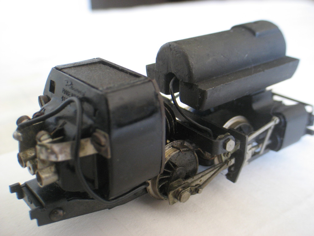

Anzitutto volevo precisare che nell'ultimo messaggio di Oliviero, che compare poco sopra, del 16.10.2015, in un "collage" fotografico da lui postato, compare la mia Dockside, 1221 /2, della quale avevo già parlato ed allegato foto nell'argomento da me aperto "Dockside in corto", ovvero qui: viewtopic.php?f=53&t=3853
Riposto la foto:
Preciso anche che effettivamente :oops: la zavorra risulta montata capovolta nella fretta di riprovare la loco sui binari, dopo frenetici smonta-pulisci-prova-rismonta-rimonta...ecc, essendo la zavorra essenziale in questo modello non solo per maggiore aderenza, ma proprio per il normale assetto sulle ruote.
Preciso infine, per Giorgio, che nell'elenco sul Sito, la dizione: "1221/3 1967 Locomotiva a vapore 0-4-0 Dockside 98 Baltimore & Ohio Motore a sfere" non è corretta quantomeno in relazione alla notazione "motore a sfere"
Infatti, la mia. 1221 /2 aveva il motore a sfere, cioè "a pallini", menre la succesiva 1221 /3 era equipaggiata con il nuovo motore "quadrato a bronzine" o "a boccole" che dir si voglia, caratterizzato dalla sua chiusura con quattro rivetti sui quattro angoli, anche se complessivamente manteneva una forma similare al predecessore motore a sfere, rispetto al quale però aveva dimensioni leggermente più contenute. Ovviamente non presentava il dado di regolazione del gioco dei cuscinetti e quindi tutte le sfere.

Il mio intervento era solo rivolto a precisare il motivo di quella zavorra "al rovescio" e della conseguente figura da coglione !!! :oops: :oops:
Comunque, per rincarare la dose, potrei aggiungere anche che dopo, per fretta e distrazione, ho pure addirittura montato la carrozzeria sopra la zavorra al rovescio (...e tra l'altro c'è stata lo stesso senza forzature...), ....per poi domandarmi perchè il faro a quel punto non si accendeva più...!!! :lol:

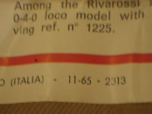

Vorrei ancora fare un'osservazione sui "fogli allegati" ai modelli in relazione a queste loco.
Osservate qui: ingrandimento del foglio allegato alla mia;
Osservate poi quello della loco postata da Oliviero:
Dockside B&O foglietto allegato.jpg (13.67 KiB) Osservato 5998 volte
A parte la data, recano entrambe il numero "2313", con la specificazione " -2" quella di Oliviero.
E' una particolarità cui non avevo mai fatto caso e che mi ha incuriosito.
Evidentemente tale numero identificava lo specifico foglio istruzioni di queste loco.
Invece gli esemplari da esportazione per AHM, ( ho controllato i "fogli allegati" sul Sito ) avevano altro numero indicato sul foglietto istruzioni.
Almeno adesso ho capito che quei numerini riportati accanto alle date indicate sui foglietti allegati non facevano riferimento ad eventuali ipotetici "lotti produttivi", come ad un certo punto avevo cominciato a pensare potessero essere interpretati.
