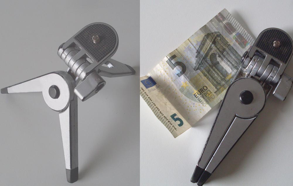

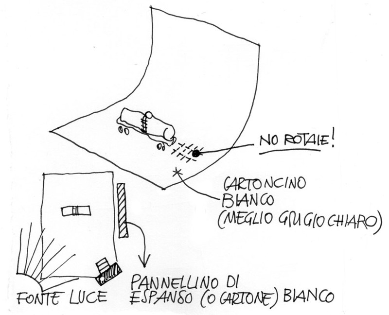

per chi si accinge a fotografare i treni Rivarossi per il sito:
occorrente: un mini cavalletto (pochi euro) per la digitale od un supporto STABILE per il cellulare (ad esempio appoggiato al tavolo ma anche la digitale può essere appoggiata al tavolo)
un foglio di caroncino (bianco o grigio chiaro) posizionato come nel disegno (almeno 50x70)
una fonte di luce (una lampada, una finestra)
un foglio di espanso (o cartoncino bianco) da porre come da disegno (luce riflessa)
fotografare il carro di 3/4 (leggermente dall'alto) posato sul piano SENZA ROTAIE
USARE L'AUTOSCATTO

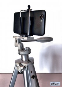

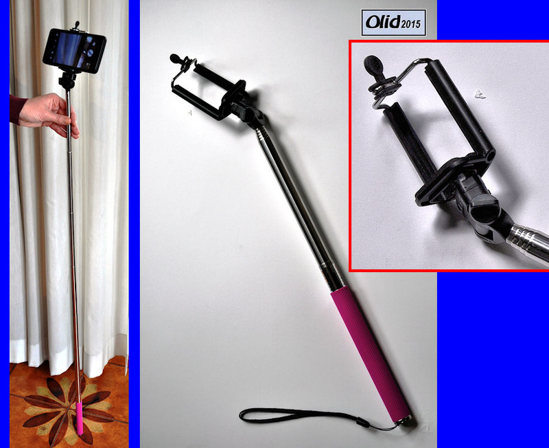

Riguardo al problema di tener ben fermo il cellulare, durante la ripresa, vi propongo questo strumento che ho acquistato DAL GIORNALAIO ( (x) ) per euro 6.
Progettato per i selfie è in realtà un cavalletto monopiede (usato già in tempi remoti per le normali fotocamere)
Dotato di pinza a molla per bloccare il telefonino e di testa snodabile per disporlo in qualsiasi posizione.
Il "piede" è telescopico e misura cm.19+la testa (chiuso). Aperto arriva fino a 102 cm.
Esempio teorico (= solo per rendere l'idea) di ripresa, col monopiede poggiato su un tavolo.
La testa snodabile con la pinza blocca-telefonino si può svitare dal monopiede ed è compatibile con l'impanatura di tutti i cavalletti per fotografia e videoriprese.
Telefonino su cavalletto
