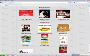

come appare la pagina con Explorer. Corretta

Ho trovato la discriminante: non mi carica le immagini che sono della cartella "Pubblicita_Gadgets"
Carica i file htm, cioè le pagine di testo, ma nessuna immagine
E questo solo col mio computer e solo con Mozilla
