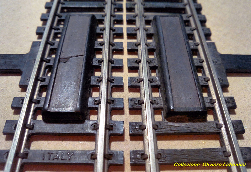

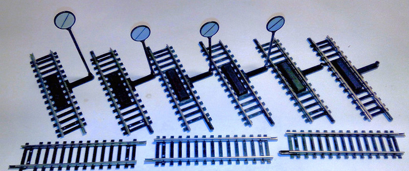

Lo sganciatore col magnete "tetrapartito" venne presto sostituito dal modello con magnete unico, non più tardi del 1959.
La versione '59 manteneva lo stesso tipo di plastica liscia del modello precedente:
In alto il primitivo modello del 1955 (l'esemplare in foto fu acquistato da mio padre tra il 1957/1958) in basso l'evoluzione del 1959 (circa)
Notate l'altezza ridotta del segnale del '59

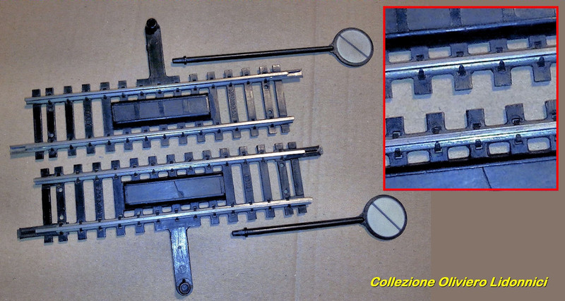

Tra il 1960 e il 1961 la plastica delle traversine è trattata a venature per simulare il legno e le scritte a rilievo vengono spostate sul lato inferiore
A sinistra l'esemplare tipo 1959.
L'esemplare a destra è stato acquistato da me sicuramente NON OLTRE IL 1961.
La foto inserita nell'articolo confronta il modello primitivo del 1955 (che io comprai nel 1957!) con una successiva versione probabilmente della metà degli anni Sessanta.
Aldo Severi ha utilizzato questa foto nel suo articolo (clicca sul link)
http://www.rivarossi-memory.it/Tecnica/ ... 0Copia.JPG
Non ha però puntualizzato che, l'esemplare confrontato col modello 1955, è di circa dieci anni più tardo: (forse 1965 circa)
Da questo è sorto qualche dubbio..............

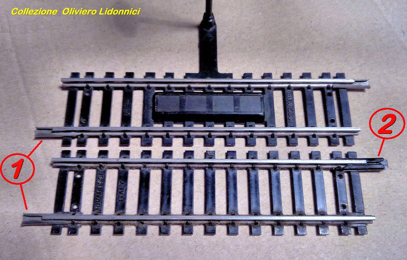

Ignoro il perchè ma le giunzioni degli RD 10, RD 10/S1, RD SG/10 (anni '55-'59 circa) erano in metallo chiaro. Del resto questi binari erano diversi (dal resto della produzione) anche nel materiale delle traversine (plastica liscia invece che fibra).
Binari acquistati nel 1957/58
Le giunzioni col n.1 sono in metallo chiaro, il n.2 è in plastica nera (isolante)
Nessuna certezza solo un ipotesi: presumo che il colore chiaro dei giunti metallici (dei binari "corti")fosse stato scelto per evidenziare i giunti neri di plastica isolante.

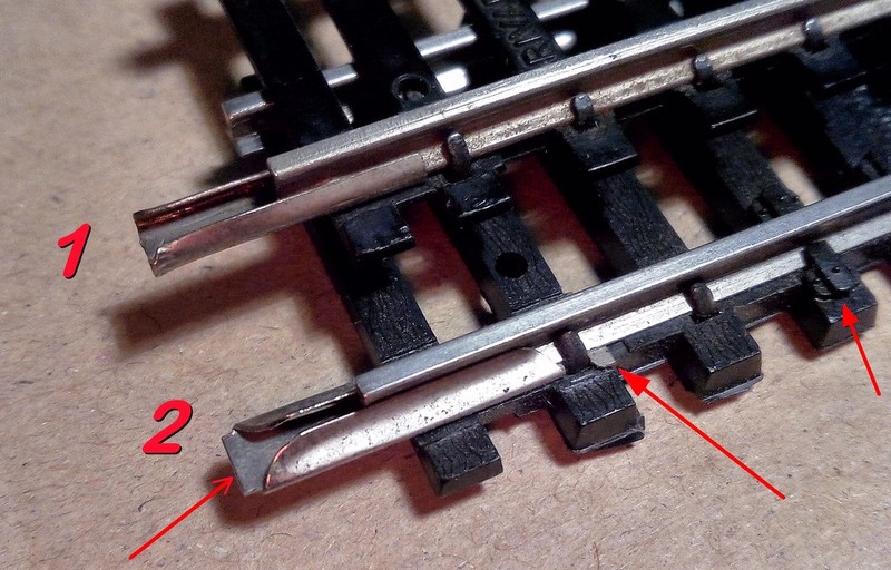

ATTENZIONE! le giunzioni di metallo chiaro dei binari "corti" 1957/59 NON sono le stesse dei binari, posteriori al 1960:
N.1 giunzione 1958-
N.2 giunzione metà anni Sessanta

Innanzitutto desidero ringraziarti per il lusinghiero giudizio sul mio articolo, espresso da uno stimato esperto e collezionista e per avere confermato le mie date: ”Confermo (in base alla mia personale esperienza) le datazioni degli sganciatori magnetici RR riportate dall'articolo di Aldo.... omissis”
Tuttavia, vorrei fare una piccola precisazione sulla tua affermazione: “Non ha però puntualizzato che, l'esemplare confrontato col modello 1955, è di circa dieci anni più tardo: (forse 1965 circa).
Rispondo:
“ Mea culpa”: Ammetto di aver semplificato troppo la didascalia della foto 10 (e anche delle altre), indicando solo la tipologia dei binari (Tipo 2 A1, col magnete “tetrapartito” e Tipo 2 C, con quello “intero”) senza indicare, a fianco, la data stimata (1955, per il primo e 1962 per il secondo).
Non è una “giustificazione” ma, a torto, confidavo che un lettore attento, leggendo la sigla di una tipologia di binari, del tutto personale e inconsueta, si premurasse di controllarne il significato (come chiaramente specificato nell’introduzione) nella “Tabella” a piè di articolo: “Tipologie osservate e date possibili”, nella quale si legge che il Tipo 2 A1 è (presumibilmente) datato 1955 e il Tipo 2 C, 1962.
Infine, tengo a precisare che, se nel testo che riporta le novità nel cat 1955, dopo la Foto 7, si legge: “Entrano in catalogo....omissis...di sganciamento RD SG/10: con magnete "tetrapartito" (quello "intero" dal 1959)”, ciò è riferito solo alla morfologia di entrambi i magneti, mostrata dai cataloghi del 1955 e 1959 (risp.), senza entrare in merito alla tipologia e datazione dei binari della foto 10, precisazione che è stata riportata nella didascalia di detta foto.
Cordialmente
Aldo (Severi)
