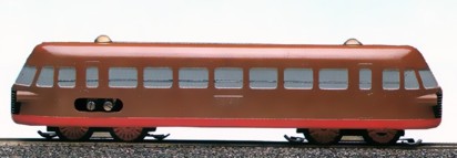

Ciao Max,guarda questa foto della Littorina,si vedono benissimo i pattini
Saluti ...alternati :D

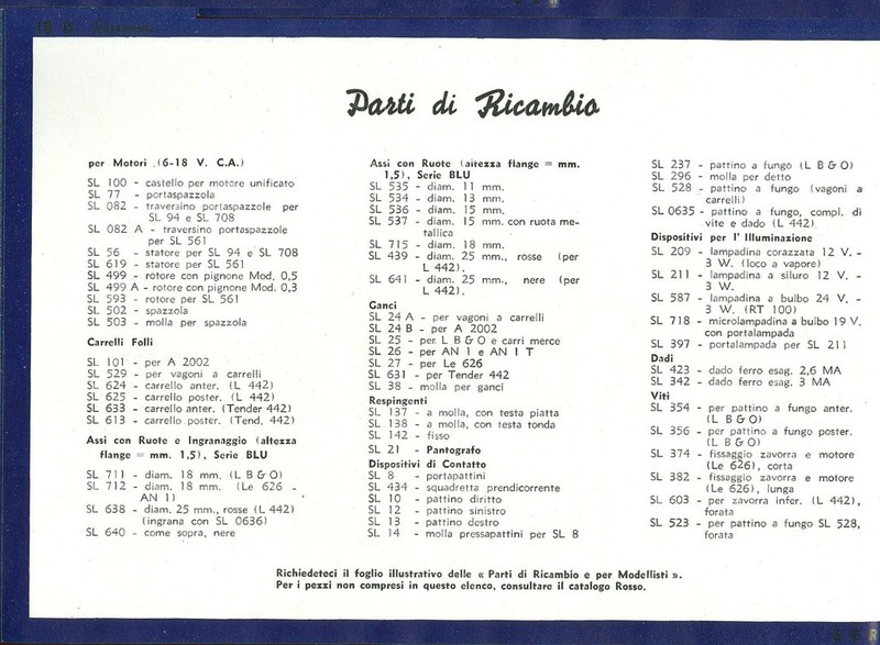

...ed ecco le parti di ricambio nel 1950....
Se ingrandisci trovi anche i PATTINI,riga centrale a fine elenco,fra i dispositivi di contatto.

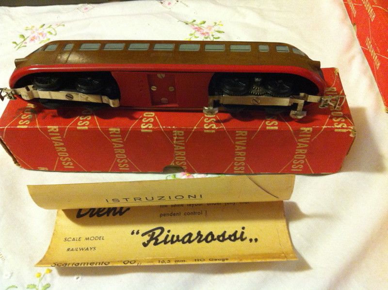

Circa la tua domanda sui binari a tre rotaie penso che basti guardare i vecchi cataloghi e la sezione ad essi dedicata sul sito di RM. Comunque la tua foto della Dockside rovesciata fa porre anche a me la stessa domanda: come faceva a contattare la rotaia centrale con i pattini in quella posizione?

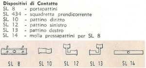

Da inesperto e rifacendomi al catalogo delle parti di ricambio 1950 voglio azzardare un'ipotesi
Mi sembra che i pattini sul lato sinistro della loco (in alto nella foto) corrispondano agli art. SL 12 e SL 13 e siano tenuti in sede da quella piastrina scura con vite centrale SL 8. Mi sembra dunque innegabile che questa locomotiva, nonostante fosse in CA, prelevasse l'alimentazione dai binari laterali e non, stile Maerklin, da uno dei laterali e dalla rotaia centrale.
Nel catalogo appare tuttavia anche l'art. SL10, definito come "pattino diritto", che mi sembra intercambiabile con SL 12 e SL 13.
Tutto questo per dire che, secondo me, essendo il binario a tre rotaie semplicemente quello a due rotaie (pertanto isolate tra di loro) con l'aggiunta della rotaia centrale (fissata a vite?), si aveva in pratica un sistema con tre rotaie elettricamente isolate tra loro, pertanto tutto dipendeva da come si collegavano i fili al trasformatore RT 100 per poter alimentare i treni in tre modalità diverse. Questa potrebbe essere la spiegazione del fatto che Rivarossi dichiarava che era possibile "il funzionamento di tre treni indipendenti sul medesimo binario" usando la linea aerea.

ciao a tutti.Posto la foto della mia AN1 se dovesse essere utile.Buona serata.Peppe

Messaggioda Andrea F Ferrari » 13 set 2014, 22:41
Direi che dalla bella foto (di cui per gentile concessione ero a conoscenza) di Peppe si nota piu' che bene il sistema di alimentazione dalla rotaia laterale e centrale con presine metalliche di due tipi diversi al posto delle ruote che dovrebbero essere in plastica. Qui in un modello Serie Normale per il funzionamento a tre rotaie.
