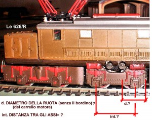

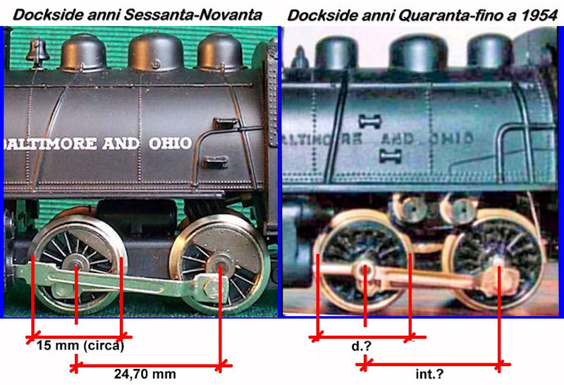

Avrei necessità di conoscere le misure di diametro ruota (bordino escluso) ed interasse dei carrelli motore della "vecchia" Dockside anni Quaranta (carrozzeria in bakelite e motore con rotore trasversale) e del Le 626/R meglio se vecchio (anni Quaranta e non "Collezionisti")
Se avete avuto la pazienza di leggermi fino qui.... [fischse7.gif]
.....Adesso esagero con le richieste :oops: (46)
Mi contate il numero di denti di una delle ruote dentate ("grandi") del carrello motore del 626 ....
.....(cioè gli ingranaggi incastrati alle ruote) Yellow_Flash_Colorz_PDT_02

Oliviero, ti rispondo per la 626 che ho sottomano, che ha i pantografi a ricciolo bruniti neri:
Interasse 25.50
Diametro ruote motrici 18.00
Numero denti ingranaggio 35
Spero di aver contato bene..
Luciano

Messaggioda Oliviero Lidonnici » 6 lug 2013, 17:40
Grazie Luciano, per la sollecita risposta.
I denti dovrebbero essere 34 ma non importa poichè la tua risposta mi conferma che non è un ingranaggio da 40 denti con diametro da 20 mm, anche l'interasse è meno di 28 e quindi posso sicuramente escludere che sia questo il "carrello misterioso" di Tanzi.
A questo punto non vedo altre possibilità, dato che non credo proprio che la Littorina o l'elettromotrice FNM possano avere avuto ruote più grandi del 626. Restano solo le "grandi" locomotive: la 691 la 221 e le due 4-4-2 ma queste, pur avendo ruote grandi da 25mm, non credo proprio avessero all'interno, un carrello motore ......o no? :lol:
E il "carrello misterioso" è sempre più misterioso

E io ti rispondo per la dockside:
Diametro ruote (senza bordino) 18 mm.
Interasse 25,50 mm.
Ciao!

Tutto questo è molto interessante :D : dai dati che mi avete fornito si deduce che:
1- Il Le626 e la Dockside anni Quaranta, montavano lo stesso carrello motore e ruote dello stesso diametro, quasi certamente in comune anche con la Littorina e l'elettromotrice FNM. (Chissà se anche la primissima F.M. montò questo carrello o nacque subito col motore a sfere ad asse verticale? :? )
2- la vecchia Dockside non ha assolutamente nulla in comune col modello seconda metà anni Cinquanta, visto che anche le ruote da 18mm verranno ridotte a 15mm e con interasse diverso di almeno 2 mm.
3- Il carrello misterioso di Tanzi non trova ancora una collocazione storica.
