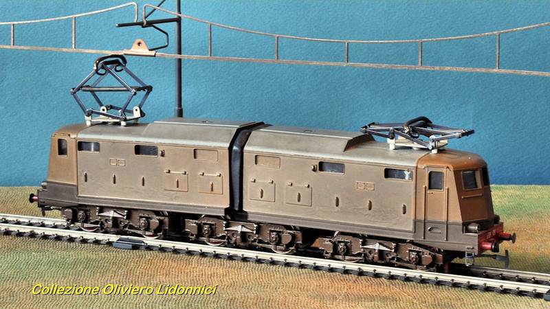

Sappiamo bene che RR iniziò a produrre il primo FS E 424 (generico?) nel 1952 e il E 424.079 nel 1961.
Lima iniziò la produzione del suo E 424 nel 1962, scegliendo di riprodurre l'esemplare E 424.143 e continuò a mantenere quella cassa (cambiando telaio, motore e pantografi più volte) almeno fino alla fine degli anni Ottanta.
Nel 1981 Rivarossi propone lo stesso prototipo E 424.143
Perchè tra tutte le diverse versioni dell' FS E424 scelse proprio il 143 come Lima?

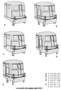

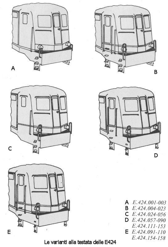

C'era da scegliere.......
:mrgreen:

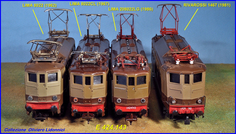

PS. ....è solo una curiosità: (vedi foto) avete notato che Lima ha messo la maniglia della porta frontale, sul lato destro mentre RR sul lato sinistro. Chi ha sbagliato? Yellow_Flash_Colorz_PDT_02
Attualmente le porte frontali sono state soppresse sui E424 in circolazione ma esisteranno i disegni di progetto e forse foto d'epoca......Chi risponde al quesito? -1-
Oli

vince Lima (con la maniglia lato dx della porta) ... e la realizza anche meglio! come dal resto (per finezza d'incisione) tutto il modello!...
Il modello RR piace enormemente a noi rivarossiani solo per la sua forte personalità, decisamente lariana. Un esempio: le visiere (insistenti al vero) sui finestrini frontali che personalizzano fortemente lo stampo ma che lo allontanano esteticamente dal prototipo.
Quando nel 1961-62 uscì il modello Lima (molto più corretto, anche nei volumi d'insieme) il 424 RR era già sulla piazza da diversi anni e deteneva il primato qualitativo solo in base alla meccanica, alla verniciatura (alla qualità della verniciatura, non allo schema cromatico, decisamente fantasioso (x) ), all'appartenenza ad un'azienda leader, alla sua integrazione con tutto il restante "sistema Rivarossi".
Onestamente i modelli Lima e Maerklin erano decisamente migliori :cry:

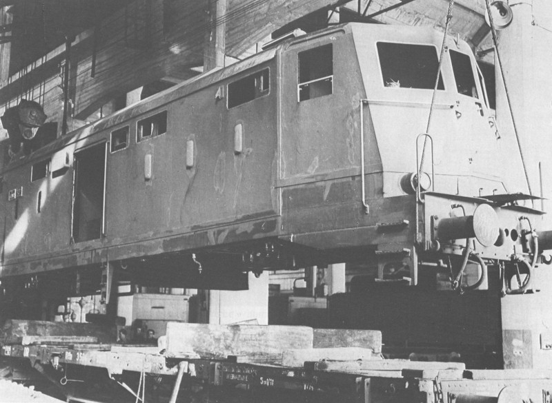

da una foto ansaldo

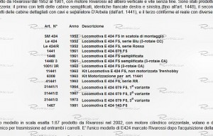

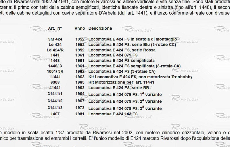

Andrea F Ferrari ha scritto:.......solo per amore di precisione la e 424 079 esce nel 1957.
Ti ringrazio della precisazione .....Non avevo riletto il tuo articolo con attenzione e mi sono basato sulla tabella. Ora dobbiamo tirare le orecchie a Giorgio che non ha aggiornato la tabella su RRM :-x
TABELLA su RRM

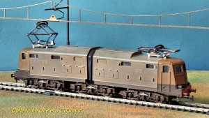

FS e636 (RR 1958)
W il 636 e Saluti da Oliviero :lol:
