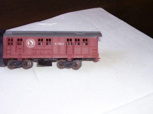

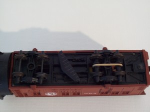

Messaggioda balboni gian luca » 11 ago 2012, 12:43

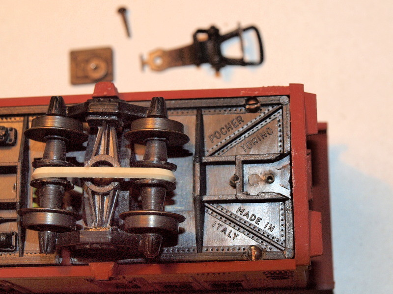

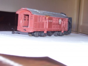

Ho acquistato su ebay, per pochi euro, l'art. 184; era dotato di gancio americano incollato alla sottocassa e la sede originaria del gancio presenta segni di asportazione di materiale.
Vi chiedo, dato che il carro è sempre rappresentato dalla parte dell'elica spartineve, le seguenti notizie:
- Una fotografia della sede originale del porta gancio e la vista posteriore del carro,
- Se i carrelli in dotazione al mio carro sono originali o se devono essere molleggiati.
Vi invio alcune fotografie del carro in questione per raffronto.
Per Gianni: i vagoni americani Rivarossi sono sempre a tua disposizione, dobbiamo solo incontrarci.
Buon ferragosto a tutti Voi, Gian Luca.
Fiancate dei carrelli stampati non molleggiati originali?
Come era la sede per permettere il movimento laterale del gancio?
Manca qualcosa nell'apertura del vano? (soffietto)

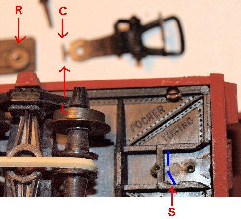

Messaggioda adria express » 11 ago 2012, 19:24

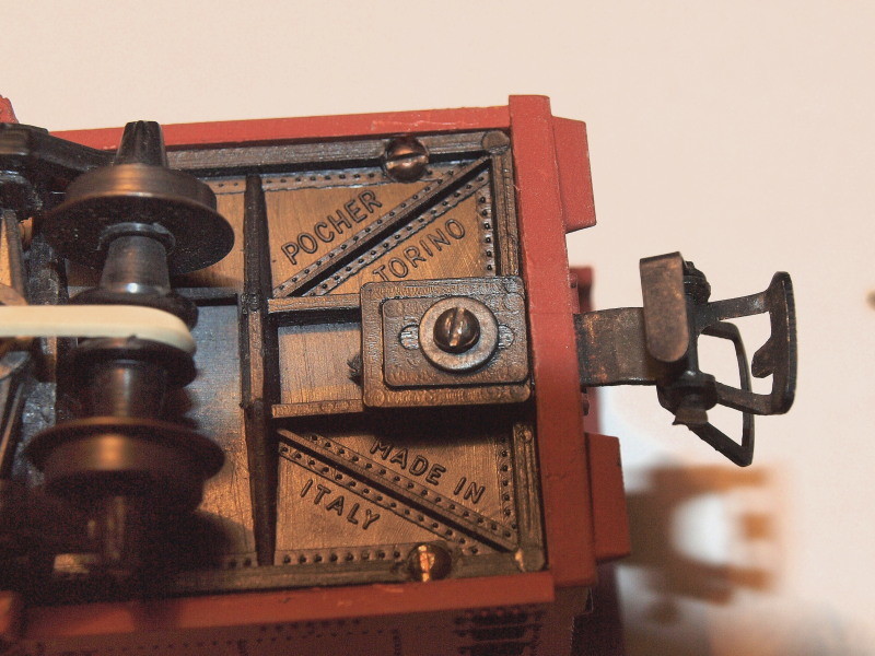

Ciao Gian Luca, ecco i particolari del gancio nel modello in mio possesso: è un 184 (B) come mi pare di capire sia il tuo, che secondo il catalogo di Lomolino ha i carrelli di tipo nuovo con ruote e gancio tipo Rivarossi. Le molle sono stampate, non ci sono soffietti o altri particolari a chiudere l'accesso posteriore.

Messaggioda balboni gian luca » 12 ago 2012, 8:30
Ti ringrazio per l'esauriente e rapidissima risposta, sbaglio o ci dovevano essere due piccole molle per mantenere il gancio in posizione. Sia nel gancio rivarossi, in tuo possesso, che nel mio ,americano, in coda sono presenti due linguette che a mio parere bloccavano le citate molle. Tu che ne pensi. Saluti Gian Luca

Messaggioda adria express » 12 ago 2012, 8:53
Possibile. Purtroppo il mio ne è privo e la versione Rivarossi utilizza un sistema diverso.

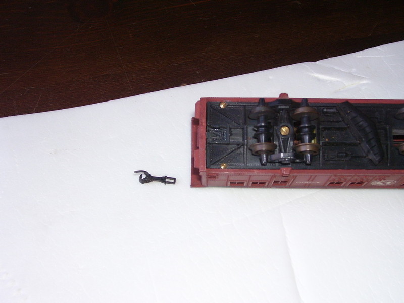

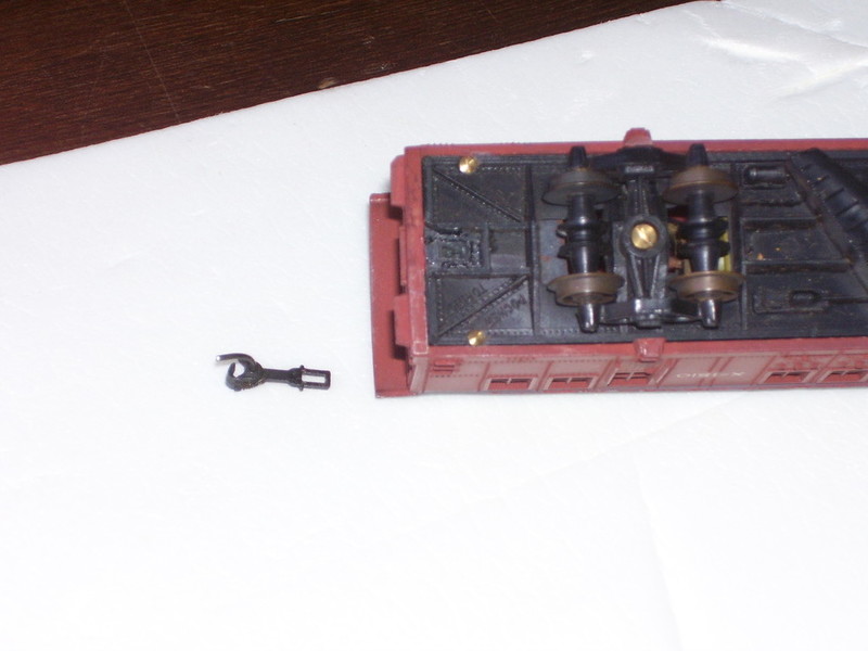

Messaggioda Talgo49 » 12 ago 2012, 10:39
Queste è quello che, al momento ho sul PC; il week-end prossimo sarò di nuovo a casa e, se necessario, posso fare altre foto al mio modello. Confermo che i carrelli non sono molleggiati.

Messaggioda Talgo49 » 15 ago 2012, 22:41
Gian Luca,
Se nell'ultima mezz'ora hai sentito dei sibili laceranti nelle orecchie, erano dovuti ai miei pensieri nei tuoi confronti mentra cercavo di rimontare il gancio del carro con le relative mollette. Sì, le mollette ci sono ma, per non smentire lo stile Pocher, hanno una particolarità: non sono uguali.
Poichè le mie possibilità fotografiche sono scarse, sfrutto le nitide foto di Adria Express ;-)
Come hai intuito tu le mollette si innestano sulle due sporgenze terminali del gancio e sono di lunghezza diversa :evil: .Nella foto ho indicato con "C" dove è innestata la molletta corta e con "L" dove va quella lunga. All'interno della tasca del gancio ho segnato in blu la posizione delle mollette; quella corta è perpendicolare al gancio mentra quella lunga è diagonale e si incastra nello scasso "S". In altre parole quello che può sembrare un difetto dello stampo è in realtà l'appoggio della molletta lunga. Ti prego di non chiedermi il perchè di questa soluzione :shock: . Sul gancio viene poi appoggiata la rondella "R" prima di avvitare il tappo. Penso che per le mollette si potrebbero egregiamente usare le molle dei ganci Kadee.
