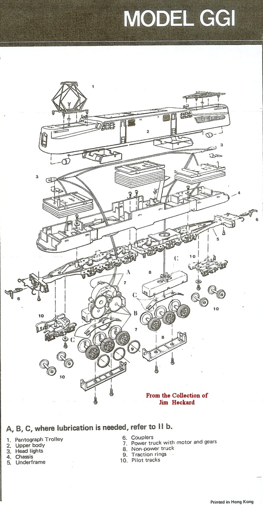

Ricordando che la GG-1 di Rivarossi è del 1969, cioè antecedente a Pemco e Mehano, se non bastassero le immagini che ho già allegato basta guardare qui per vedere che il modello Pemco (notare il made in Hong Kong), già nella sua prima motorizzazione era scopiazzato da quello Rivarossi.http://www.hoseeker.net/pemco/pemcogg1instrpg2.jpg

Non conosco di persona il modello Pemco, ma dall'esploso pare una copia dell GG1 RR ma col motore G di Lima (hanno copiato pure quello?).
Le scelte progettuali sono identiche (fissaggio della cassa al telaio, zavorre ed elementi di tenuta, i vetri delle cabine, ecc.).

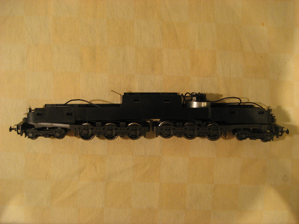

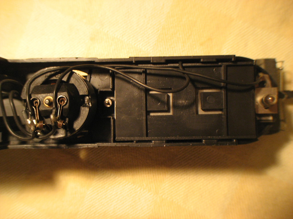

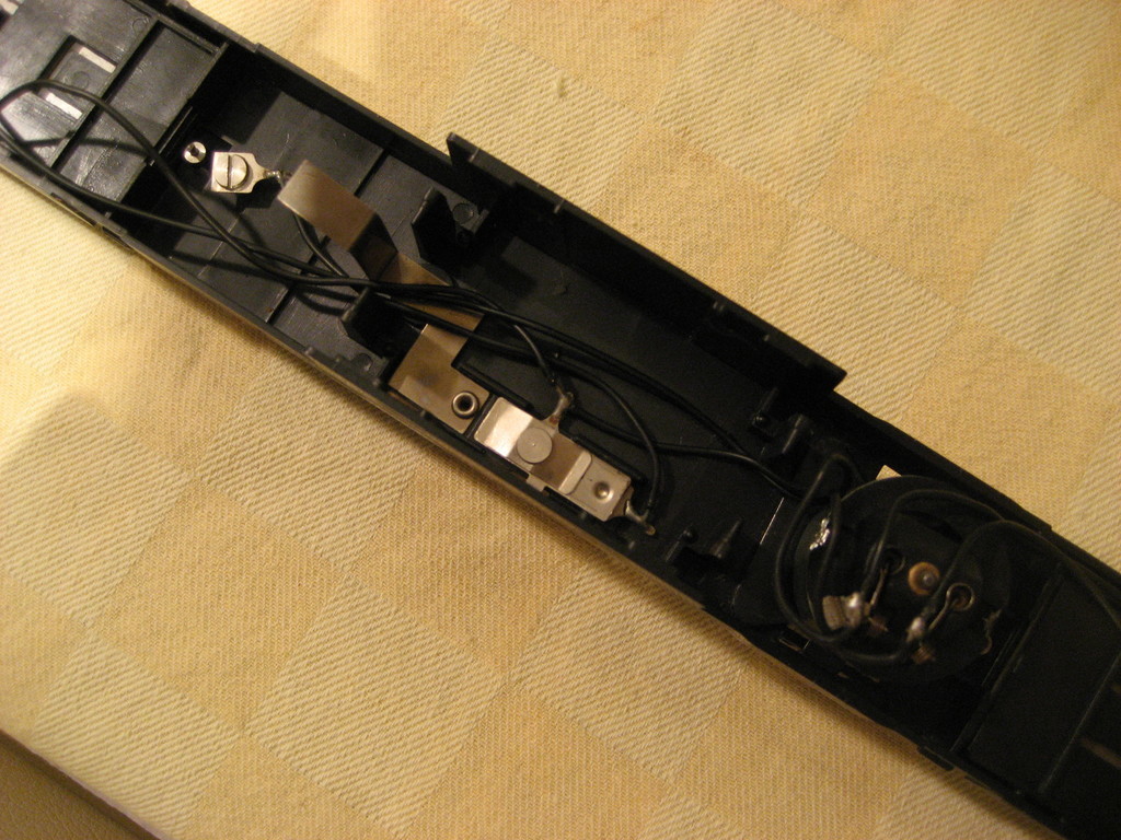

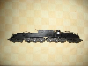

Messaggioda Fulvio Felicioli » 10 giu 2012, 13:38
Ecco le foto, in quella senza cassa si vede bene la linguetta che tocca il cavetto che nel tetto unisce i due pantografi.
Ad majora!
Il mio album fotografico
Fulvio Felicioli
Messaggi: 89
Re: Pennsylvania GG1 ... ECCOLA!!!
Messaggioda Talgo49 » 10 giu 2012, 20:50
Fulvio Felicioli ha scritto:Ecco le foto, in quella senza cassa si vede bene la linguetta che tocca il cavetto che nel tetto unisce i due pantografi
Il modello è quindi analogo a quelli di Giorgio con pantografi e ruote in parallelo, senza commutatore.
Daromany ha già spiegato che non era cosa rara trovare, almeno nelle grandi città, modelli Rivarossi in scatola AHM. Tutto questo sembrerebbe confortare l'ipotesi che per il mercato americano (AHM) il commutatore fosse eliminato.

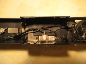

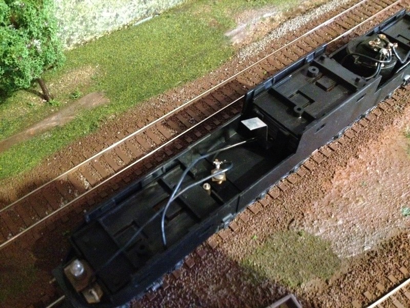

Messaggioda Tricx » 3 lug 2012, 1:56
Come richiesto, provo ad inviare alcune foto.
Quanto alle luci, anche la mia le accende entrambe e non a seconda del senso di marcia. In effetti, dall'esame dei collegamenti elettrici, non mi pare proprio vi siano diodi.
Per completezza aggiungo solo che mi pare che una delle due lampade abbia, a parità di corrente, maggiore brillantezza rispetto all'altra, ma non sono riuscito a capire le ragioni di tale fatto.
Un cordiale saluto a tutti
Messaggioda Talgo49 » 3 lug 2012, 12:13
Ottimo il particolare del commutatore a slitta, certo che Rivarossi un paio di diodi poteva anche metterceli ;-)
