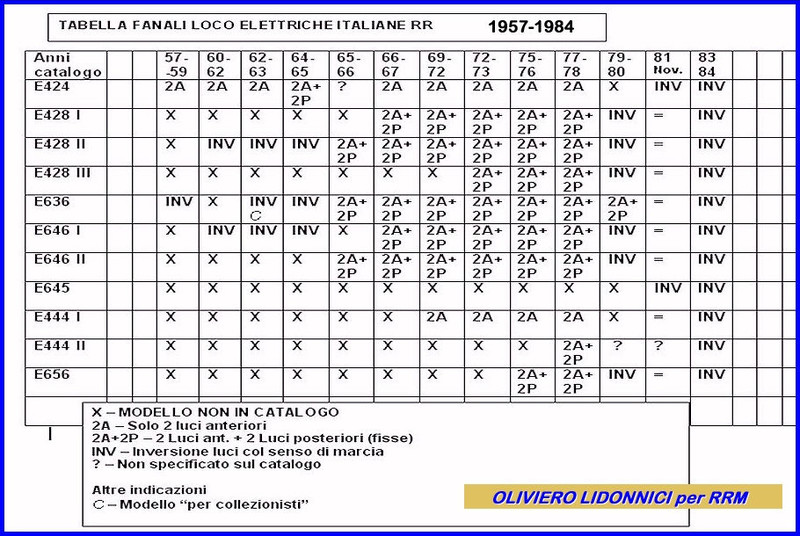

.....ACC... VOST.... :evil: Mi avete fatto fare una bella faticata......... :lol: :lol: :lol: (scherzo)
Ma vi ricordate bene!... e Pecetta aveva ragione (almeno per la sua E646)
Fino al 1964/65 RR ha prodotto (alcune) locomotive elettriche munite di:
"dispositivo di inversione automatica dell'illuminazione secondo il senso di marcia".
Poi dal1965 al 1978, sui cataloghi troviamo solo queste due frasi sibilline:
"Illuminazione con due fanali anteriori e due posteriori"
oppure:
"Illuminazione su entrambe le semicabine con due fanali"
Il che, se ci fidiamo dei cataloghi, dovrebbe significare che ci sono quattro fanali accesi (contemporaneamente)...quindi...niente dispositivo!
Poi dal catalogo 1979/80 ritroviamo il dispositivo rimontato su molte loco e sicuramente a partire dal 1983 tutte le locomotive (elettriche!) sono dotate di inversione luci (almeno basandosi sui cataloghi e senza considerare confezioni complete ed eventuali start-set)
Ho improvvisato una tabella basata sulla consultazione dei cataloghi:
Tra l'altro non mi ero reso conto che le loco a due carrelli (E424- E444) per molti anni saranno dotate di fari illuminati su una sola testata (!)
