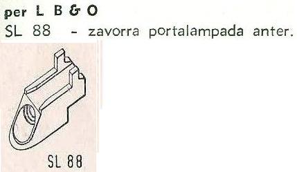

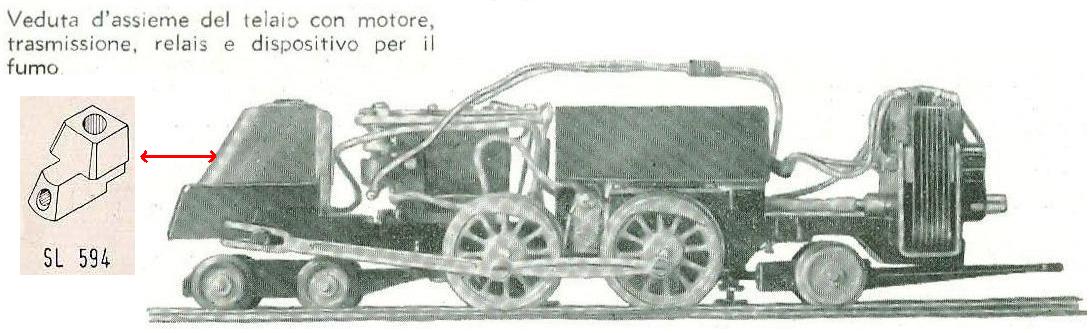

Le recenti discussioni sulle prime Dockside e la Serie Blu mi hanno portato a rileggere il bell'articolo di Marco Claudio Pardini su RM a proposito del fumo delle locomotive. Devo ammettere che, quando lessi l'articolo la prima volta, avevo inteso che la funzione del fumo per le vaporiere fosse rimasta allo stadio di progetto e che in realtà non fossero mai state prodotte locomotive col fumo. Rileggendo i vecchi cataloghi mi pare che invece questa funzione sia stata effettivamente adottata in due modelli della Serie Blu: la Dockside e la Hiawatha.
Dal catalogo generale e da quello dei ricambi 1950 ho tratto queste immagini.
Come si vede il dispositivo per il fumo era contenuto nella zavorra anteriore unitamente all'alloggiamento della lampada frontale; il principio di funzionamento era semplice: il calore della lampada faceva evaporare il liquido per il fumo che era versato nella cavità superiore della zavorra.
Una cosa analoga avveniva con la Dockside.

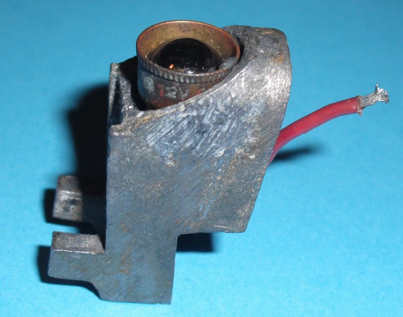

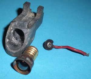

L'amico Aldo Severi, con la solita cortesia, mi ha inviato il messaggio che segue, corredato dalle due chiarissime foto. Credo che questo metta la parola definitiva sugli argomenti fumo e luci delle vaporiere Rivarossi in CA.
Caro Gianni,
complimenti per la tua intuizione.
Ti mando le foto del complesso zavorra-portalampade e della particolare lampadina con relativo filo di contatto , che ho trovato nel "rottame" della B&O a C.A., di cui ti ho parlato.
Come da foto, lo zoccolo della lampada forma un "recipiente" a perfetta tenuta (ho provato con alcune gocce d'acqua, il cui livello massimo è tangente alla calotta del bulbo).
La lampada, trovandosi in corrispondenza del fumaiolo, può essere riempita con l'apposito liquido e illumina il "faro" , indirettamente, tramite un semplice cilindro "diffusore" .
Caratteristiche della mia lampada ("bruciata"): marca e codice, Illeggibili, 12 V, 3 o 5 W.
In un primo momento, mi è sembrato strano, trovare una lampada a 12 V in motrici a C.A. (6-16 V e sovratensione a 28 V), ma la pg. 18 B del Ctg 1950 Serie BLU "parti di ricambio" e "dispositivi per l'illuminazione", riporta "SL 209 lampadina corazzata 12 V 3 W (per loco a vapore)".
Un caro saluto
Aldo
