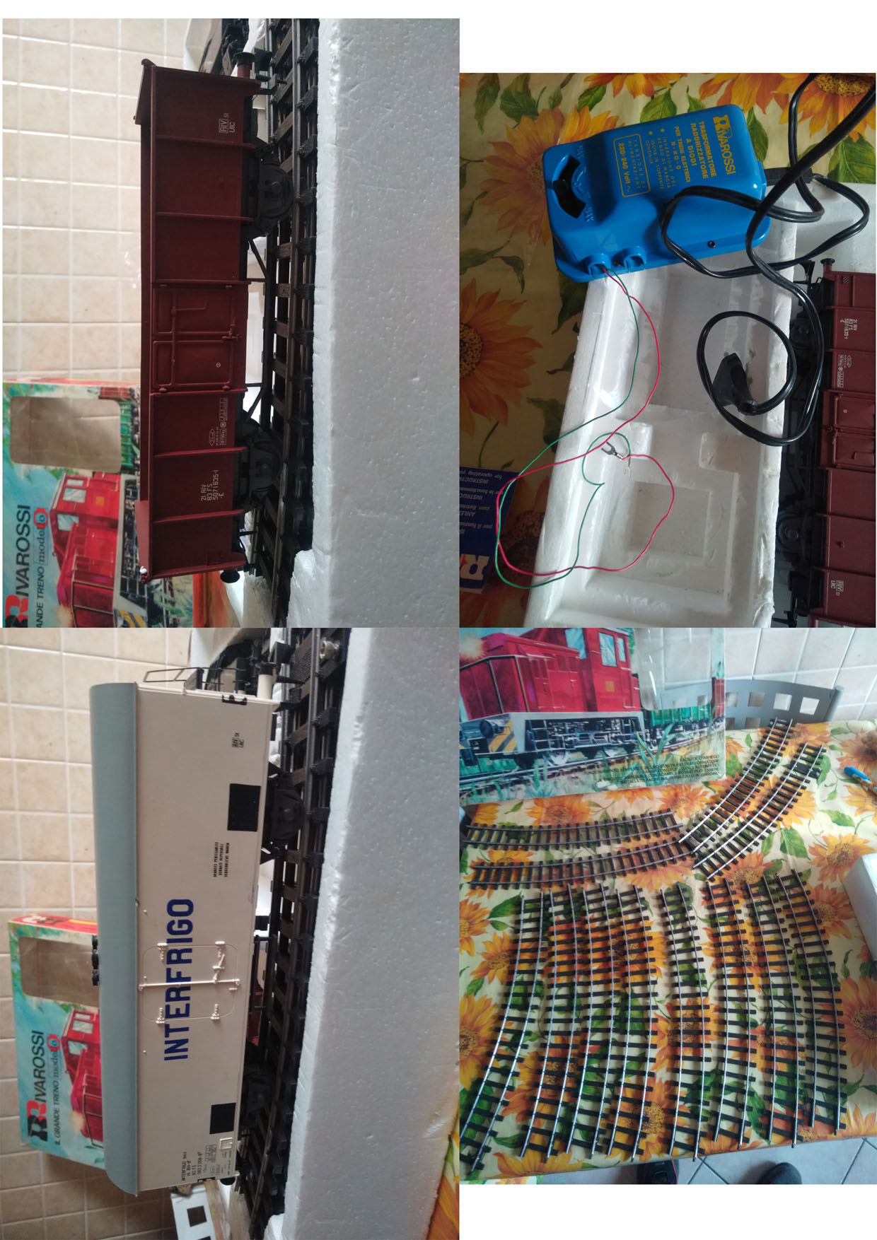

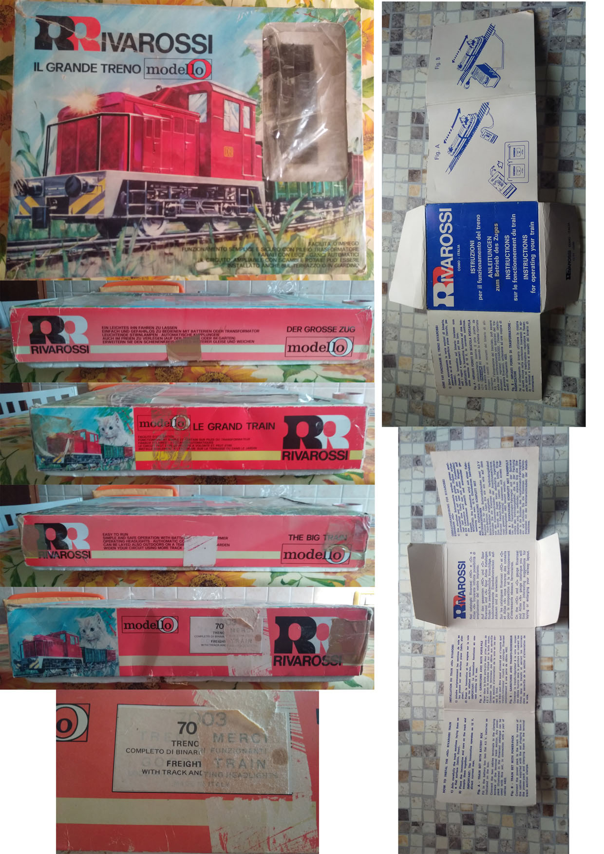

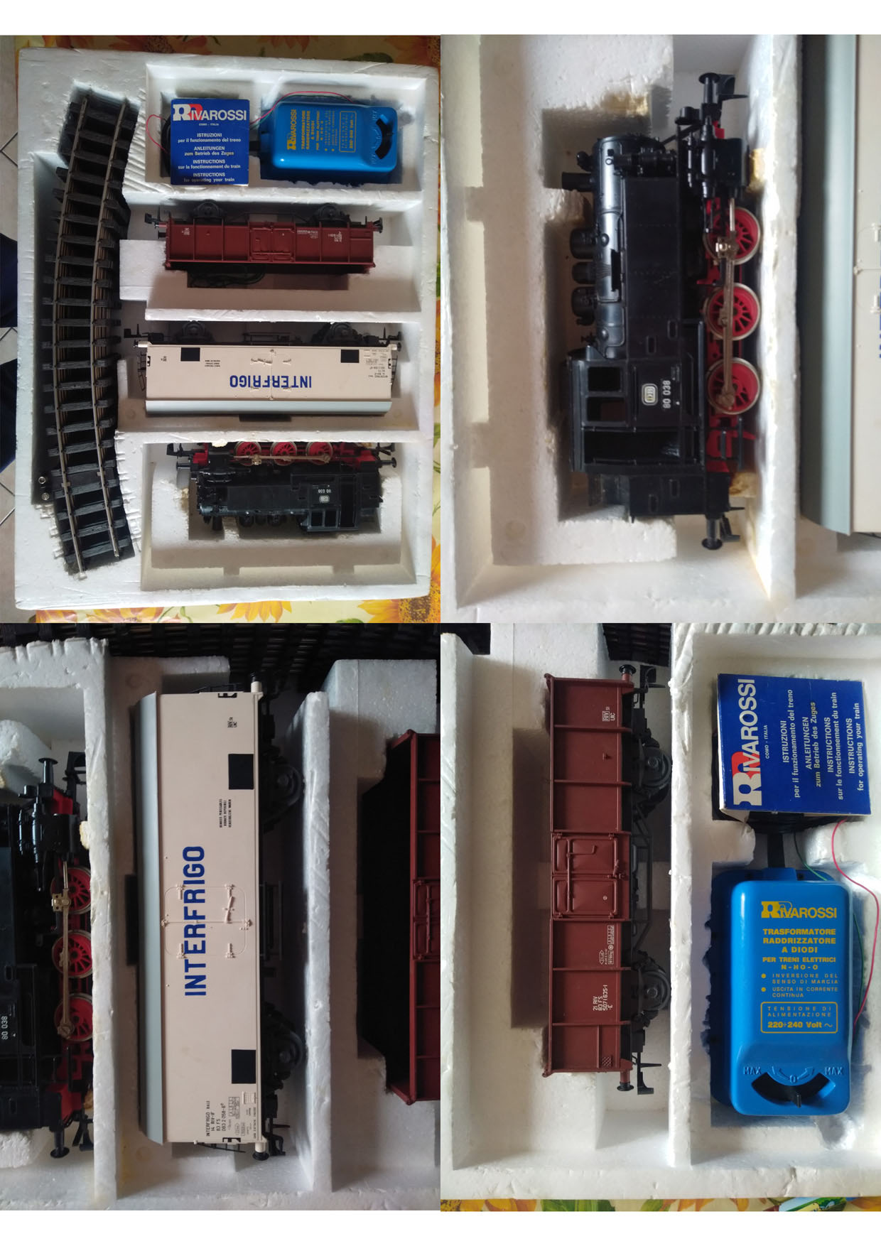

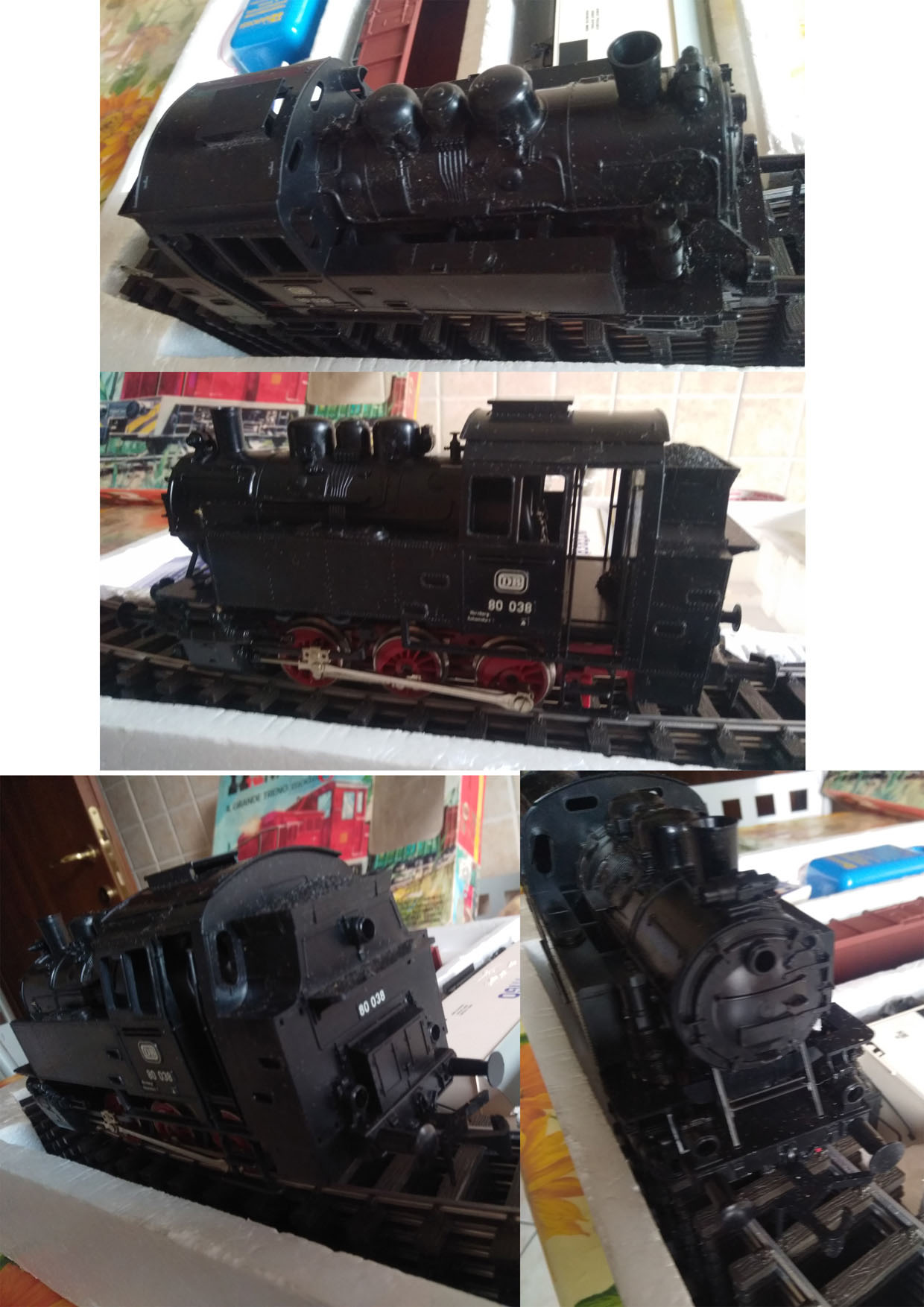

Messaggioda BioS70 » 8 set 2017, 8:10
prima di tutto grazie per le risposte.
Dunque... quel materiale l'ho trovato anche io ma ci sono delle differenze rispetto a quanto in mio possesso.
- Scatola con stessa stampa ma "finestra", quindi diversa dal catalogo RR del 1972
- Codice set sulla scatola 7003, anche questo non corrispondente ad alcuna ricerca.
- Dicitura "con luci" sia sulla scatola che sul catalogo ma la mia locomotiva non ha luci (mai avute)
- Sigla stampata sulla locomotiva DB 80 038 che pare non esistere in rete (si trova solo BR 80 038).
Allego le foto del mio set così che anche voi possiate valutare.
Grazie, CIAO

1° e 2° Scatola e Codice
Come Ti ho già detto la scatola del Tuo convoglio era prevista in origine per il convoglio 7003 del 1970/71.
7003 1970-71
Non avendo nessuna immagine della scatola nel catalogo 1970/71,possiamo dedurre che la scatola all'epoca avesse la finestra.
Quando è stato presentato il Tuo convoglio 7005 nel Catalogo 1972 Rivarossi prevedeva di utilizzare una scatola senza finestra.
Possiamo ipotizzare che,all'inizio della commercializzazione del 7005,Rivarossi avesse una eccedenza di scatole 7003,così Prima di stampare nuove scatole senza finestra ha inserito il nuovo convoglio 7005 in quelle del 7003 coprendo il vecchio codice con un adesivo che riportava quello Nuovo 7005 (dalle Tue foto si vede chiaramente l'adesivo strappato che copre il vecchio codice).

4° Sigla Locomotiva.
Iniziamo con il dire che DB è la sigla che dal 1949 identifica le ferrovie tedesche (prima quelle della repubblica federale poi quelle della Germania unita)
E' una sigla "Generica" che identifica l'appartenenza dei rotabili alle ferrovie della Germania (E' come dire FS Ferrovie dello Stato).
BR è l'acronimo del tedesco Baureihe=Serie/Serie costruttiva, BR 80 Significa Serie costruttiva 80 ed identifica una serie specifica di locomotive.
Cominciamo dal catalogo 1972,se noti la Locotender del convoglio 7005 non presenta alcuna scritta di identificazione (probabilmente ancora in fase di prototipo) ed anche nei successivi non verrà corretta e rimarrà questa immagine.
7005 1972
Nella Descrizione della Locotender 7183 venduta singolarmente si riporta "locomotiva BR 80-038 ma se guardi l'immagine vedi che sul fianco è stampigliato DB 80-038 esattamente come sulla Tua.
7183
Se cerchi immagini in rete vedrai che tutte le loco che trovi sono così,in pratica nella descrizione,per descrivere il modello hanno utilizzato una sigla che non viene indicata sul modello.
Per concludere,penso che il Tuo convoglio 7005 sia uno dei primi commercializzati (vedi scatola riciclata da produzioni precedenti) ma che non presenti altre particolarità.
