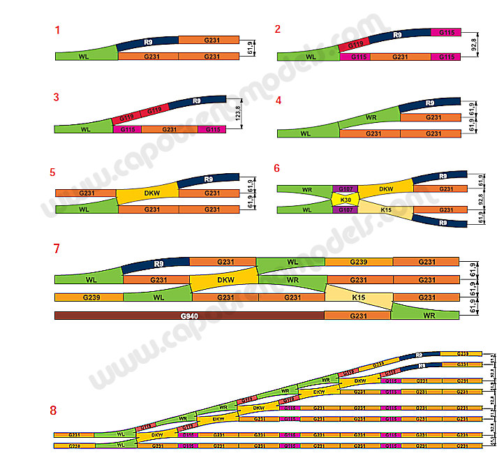

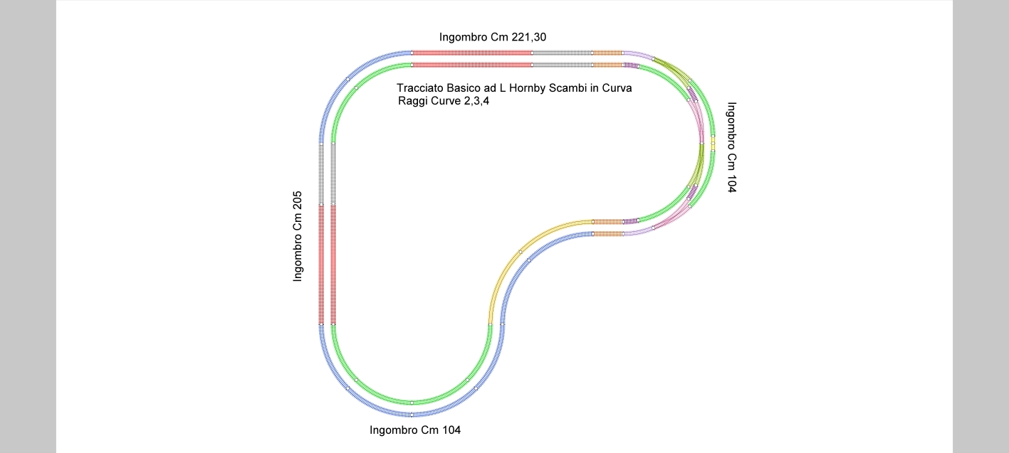

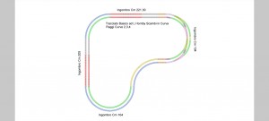

Ciao Luigi,per darTi una idea sui raggi delle curve,ho riprodotto il tracciato che Ti ho postato oggi con diversi raggi di curvatura,invece dei raggi 1-2-3 ho usato i raggi 2-3-4;per mantenere Ca le stesse dimensioni e non rubare spazio ai rettilinei (a parità di dimensioni la curva con raggio maggiore "ruba" spazio ai rettilinei) ho usato scambi in curva.
Come potrai notare le dimensioni,anche se non di molto,sono aumentate e con la soluzione scambi in curva sono stati necessari 11 tipi di binario invece di 8.
Le soluzioni possono essere infinite (o quasi....), il divertimento è assicurato.

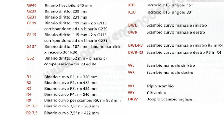

Ti allego anche la geometria dei binari Hornby così Ti puoi fare un idea,naturalmente se la tua scelta cade su una altra Marca,farai riferimento alla sua geometria,in rete trovi tutto.
Saluti Gianluca
Esempio Hornby 2
Track-Geometry-PDF.pdf
Geometria Hornby

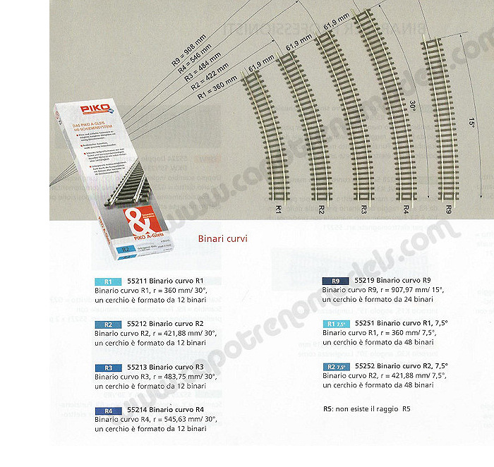

Binario Hornby (Ti ho già inviato Geometria),è la base economica ma utilizza la Geometria Inglese che viene utilizzata da altre case più raffinate,un domani potrebbero essere sostituiti od integrati senza snaturare il tracciato.

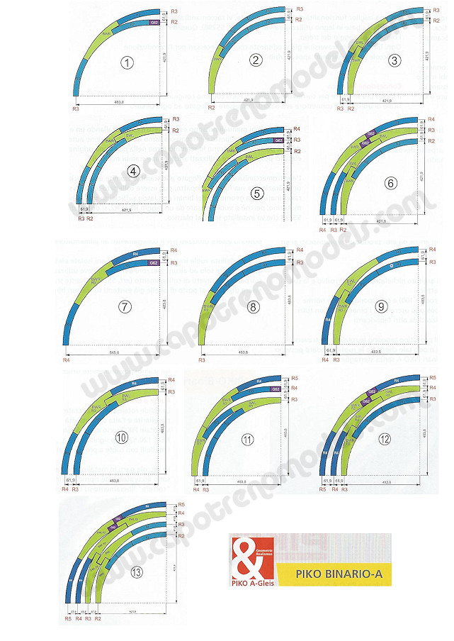

Binario Piko (Casa Tedesca Ex DDR),ha un buon rapporto qualità prezzo ma utilizza una sua Geometria che Ti allego.
Piko 1
Piko 2
Piko 3
Piko 4
Piko 5
Piko 6
Piko 7
Quando acquisti gli scambi non Ti preoccupare dell'elettrificazione,una volta fissato il tracciato potrai decidere quali elettrificare ed acquistare motorini,pulsantiere per azionarli ed alimentatore (NB nel sistema a 2 rotaie ANALOGICO i treni e gli accessori vengono alimentati in maniera differente:I treni in CORRENTE CONTINUA E SOLO IN CORRENTE CONTINUA!!!!! onde evitare danni IRREPARABILI ai motori,mentre gli scambi ed altri accessori vengono alimentati in CORRENTE ALTERNATA.

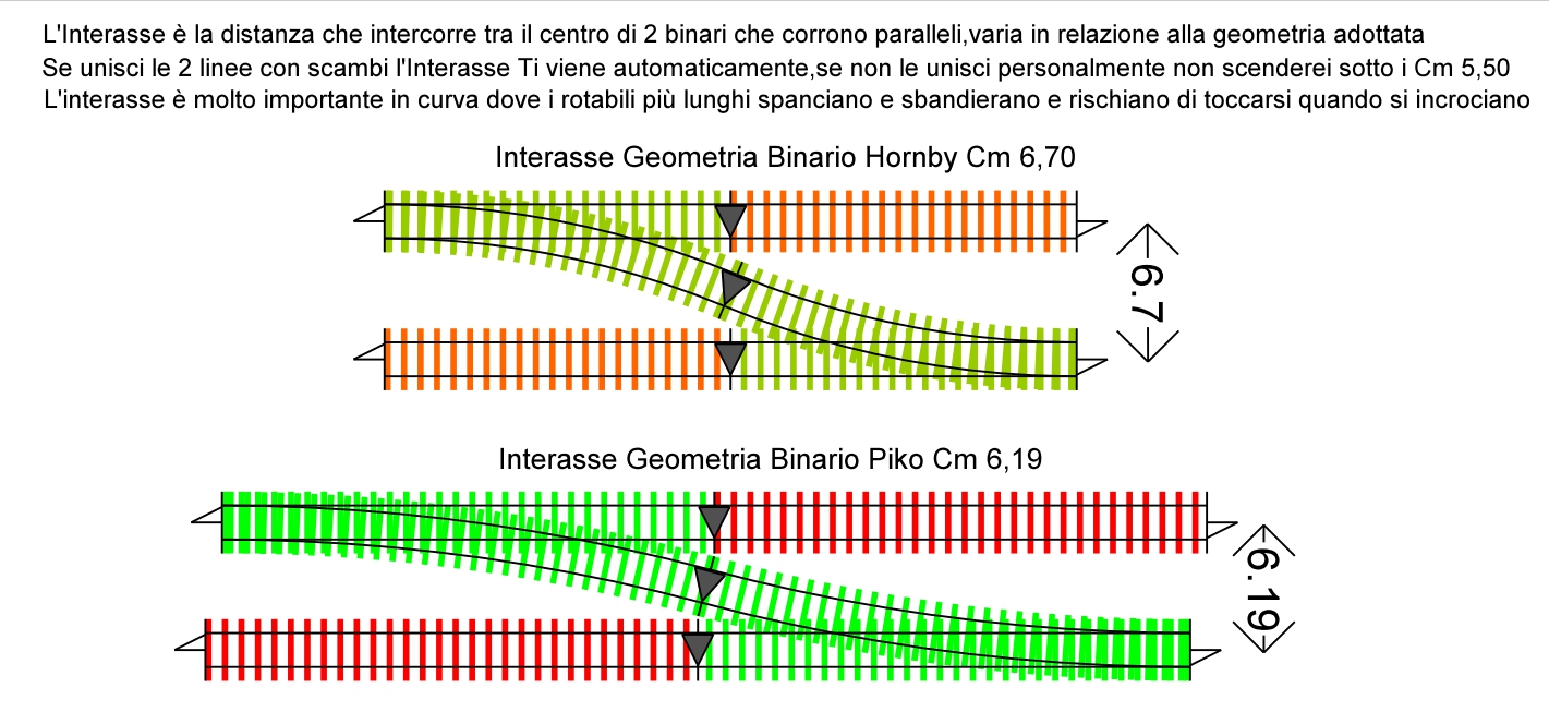

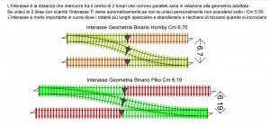

In relazione alla distanza tra i binari leggi questo allegato (naturalmente non ho verità assolute chiedi anche altre opinioni):
Interasse

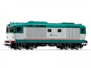

Parliamo di rotabili,come hai avuto modo di constatare,sono abbastanza costosi ed allineati nei prezzi (oramai il trenino elettrico è diventato un articolo di nicchia per modellisti e complici tirature limitate ed un po' di speculazione sono tutto tranne che economici),dirTi quali sono i migliori sarebbe per me difficile,non mi ritengo tecnicamente abbastanza competente,puoi chiedere ad Altri e probabilmente avrai differenti valutazioni perchè ogni Modellista ha una sua predilezione personale.
L'acquisto è anche in relazione all'ambientazione che darai al Tuo plastico e all'epoca ferroviaria che deciderai di seguire (in rete cerca epoche ferroviarie così Ti fai una idea).
A mio parere per iniziare,se non hai ancora le idee chiare,Ti serve un convoglio economico per testare e collaudare il tracciato;una loco,2 carrozze passeggeri a carrelli e 2/3 carri merce a 2 assali.
In questa prima fase potresti anche pescare nel mondo del treno più "giocattoloso" tipo Lima Hobby line o Piko Hobby Line.

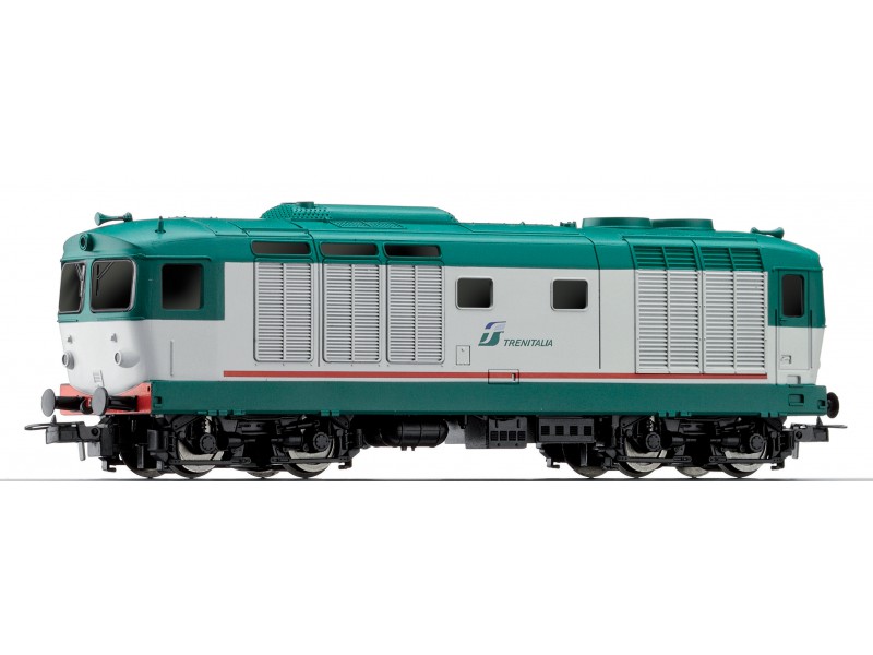

Per esempio Lima hobby Line ha in listino la loco Hl 2302,l'estetica per un modellista è da giocattolo ma ha comunque un motore con trazione su tutte le ruote che Ti permetterebbe di testare,collaudare e sperimentare spendendo una cifra ragionevole.
Lima HL 2302

Per la distanza tra coppia di binari in corsa è data automaticamente dagli scambi (vedi geometria). La distanza di 67mm circa è più larga del realistico tipo 50mm. Ma bisogna tenere conto delle spanciature di carrozze lunghe su curve strette.
Nel caso PECO, Setrack usa 67mm e Stream line usa 51mm dove si và per raggi più larghi.

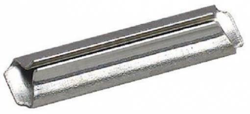

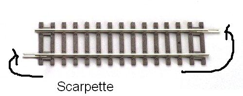

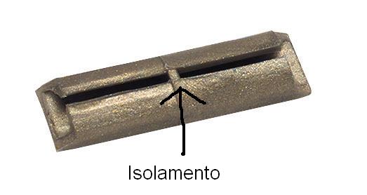

Le "Scarpette" o giunzioni sono quelle che Ti permettono di unire 2 sezioni di binario,ve ne sono di 2 tipi:
Quella Standard (nei binari a sezione sono già presenti,in quelli flessibili le devi inserire dopo avere tagliato il binario a misura)) servono per unire fisicamente le sezioni di binario e condurre la corrente da una sezione all'altra.
Quelle Isolanti servono per unire fisicamente le sezioni di binario ma isolano elettricamente una sezione dall'altra (servono per isolare 2 linee collegate con scambi ma alimentate indipendentemente l'una dall'altra,servono per i "binari morti" dove puoi lasciare parcheggiate loco mentre una altra circola in linea,servono dove inserirai eventuali semafori nella linea,etc.),guarda gli allegati.
1 binario
2 Scarpetta Standard
Scarpetta Isolante

Sulle "scarpette", cioè l'elemento di congiunzione delle sezioni di binario Ti è già stato detto: normalmente sono in metallo, mentre quelle per "sezionamento elettrico" sono in plastica/gomma.
Ed anche sulla compatibilità del materiale delle diverse Case ( che operano in corrente continua e non alternata "a tre rotaie" cioè Marklin ) si può sostanzialmente rispondere affermativamente, con l'avvertenza però che il "fungo" delle rotaie deve essere della stessa "altezza" ( codice) rispetto al piano delle traversine.
