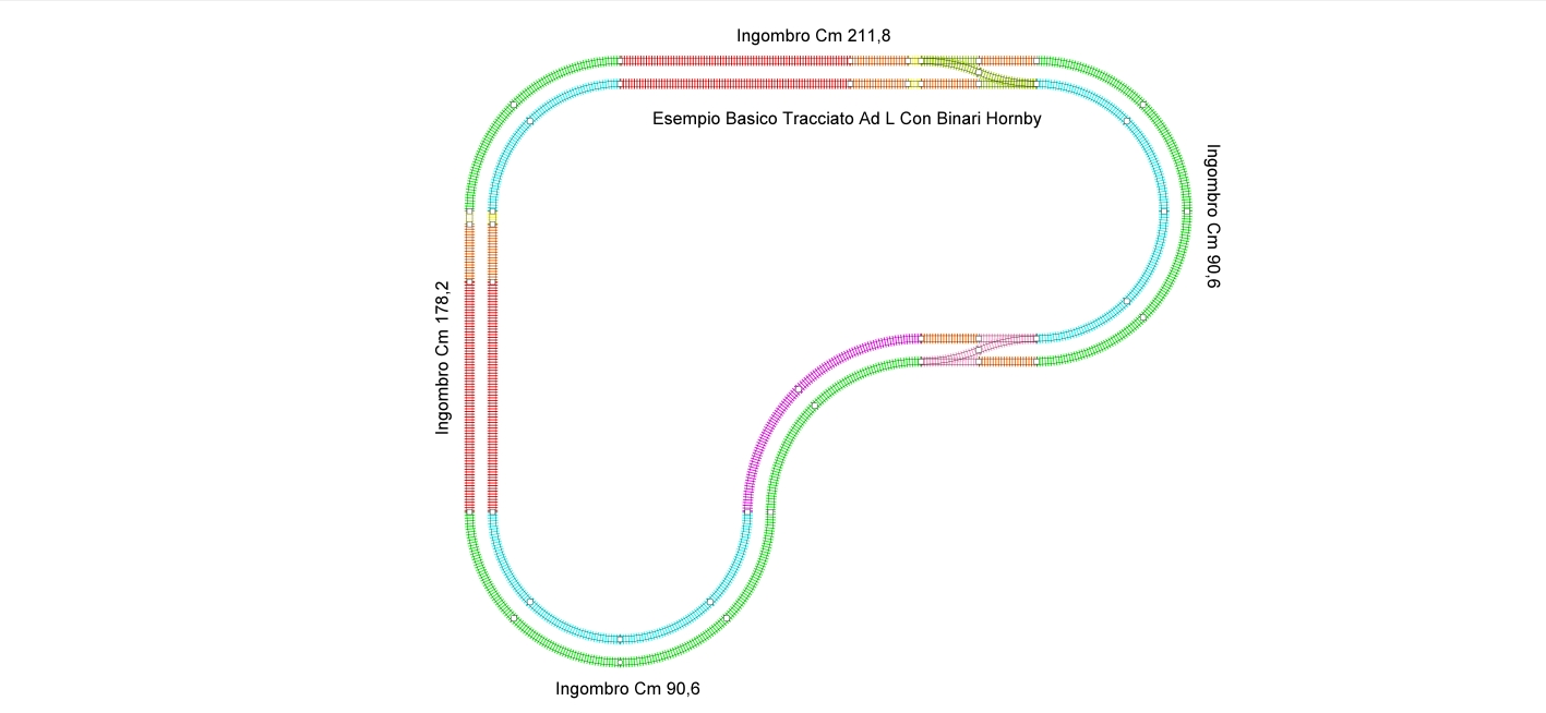

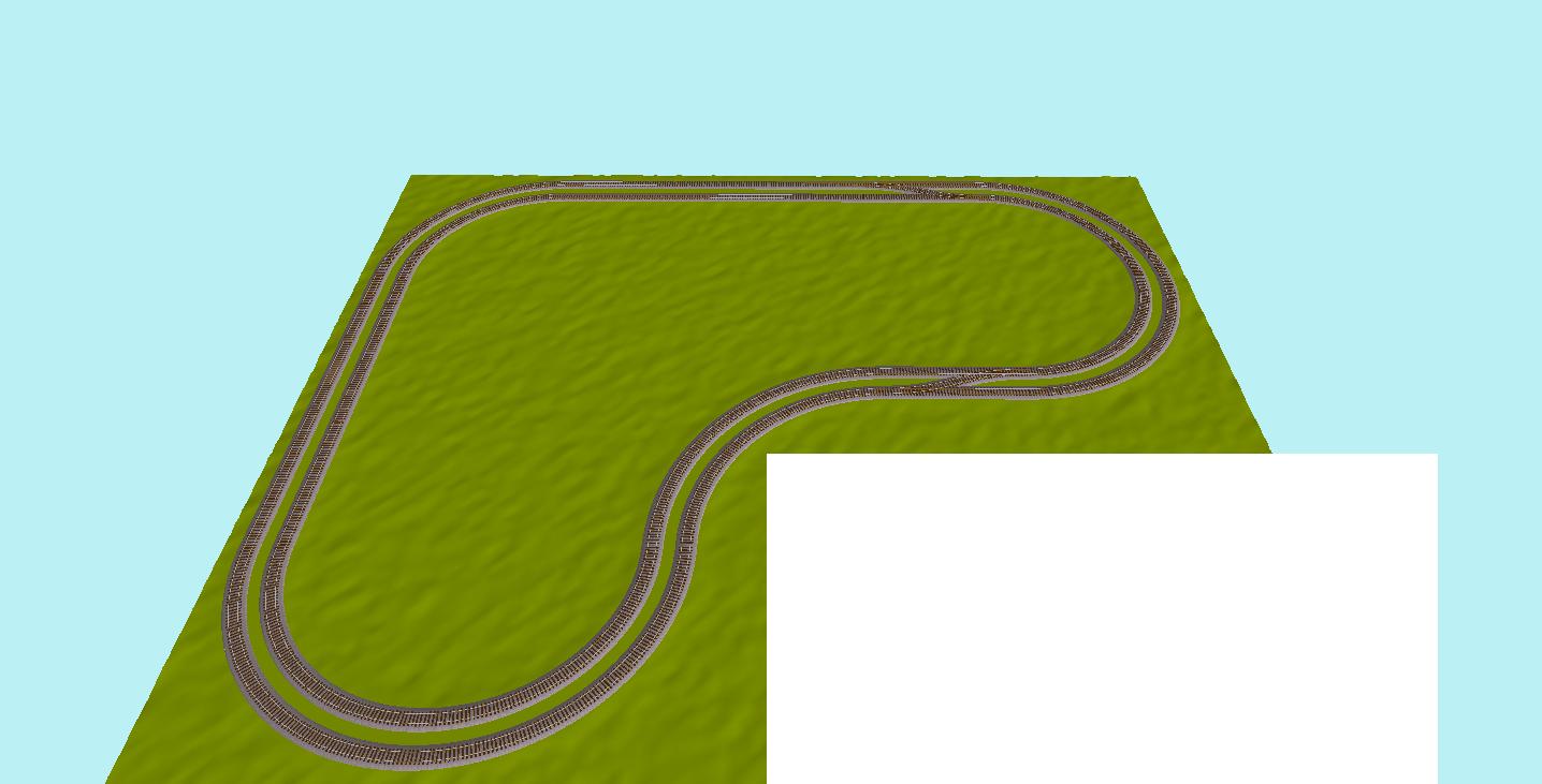

Per visualizzare il concetto Ti allego un tracciato ad "L" molto basico che ho realizzato come esempio con binari Hornby Scala H0 (Il Marchio Inglese che ha rilevato le Ns. RivaRossi e Lima).
Tieni presente che ho solo tracciato le 2 linee senza inserire "binari morti",eventuali raddoppi per stazioni ed altre possibili deviazioni;già così sono stati necessari 8 tipi di binario differenti (Vedi i diversi colori del tracciato),già questo può farTi Comprendere che farTi una lista della spesa al buio non è possibile ma sarebbe controproducente.
Una volta deciso il tracciato base,puoi inserire gli scambi (sarebbe più corretto dire deviatoi ma Ti parlo terra a terra non da tecnico) ed altri tipi di binari senza problemi poichè ogni Marca ha una sua "Geometria",che si basa su multipli e sottomultipli di una misura standard,che permette di "chiudere" il tracciato senza grandi problemi.

Una volta deciso il tracciato puoi compilare la lista della spesa.(Tieni presente che puoi avere più opzioni:per esempio se utilizzare scambi elettrici o manuali,ma questo con i binari "moderni" non è un problema,lo stesso scambio può essere usato manualmente oppure successivamente elettrificato con l'aggiunta di un "Motorino" già previsto dal costruttore).
Quello che devi invece prevedere prima del montaggio dei binari sono 2 cose:
1° L'isolamento elettrico tra le 2 Linee (Verranno alimentate con 2 alimentatori separati),nell'esempio che Ti ho allegato si ottiene inserendo 4 scarpette di giunzione isolanti tra le 2 coppie di scambi che uniscono le 2 linee,le trovi senza problemi quando acquisterai i binari.(questo "isolamento Ti permette di comandare 2 treni,uno per linea, in modo indipendente con 2 alimentatori,ma successivamente capirai che potrai fare passare un treno da una linea all'altra,ogni cosa al suo tempo.......)
2°L'alimentazione delle linee (L'alimentazione di ogni linea separata avviene tramite un binario predisposto per essere collegato con l'alimentatore,quello che una volta era volgarmente chiamato trasformatore........;per i tracciati corti di solito è sufficiente un solo binario per linea,ma per quelli più lunghi è necessario prevedere più punti di alimentazione per avere meno dispersione di corrente ed una alimentazione più omogenea,nel Forum troverai chi Ti può dare indicazioni precise su questo punto.
