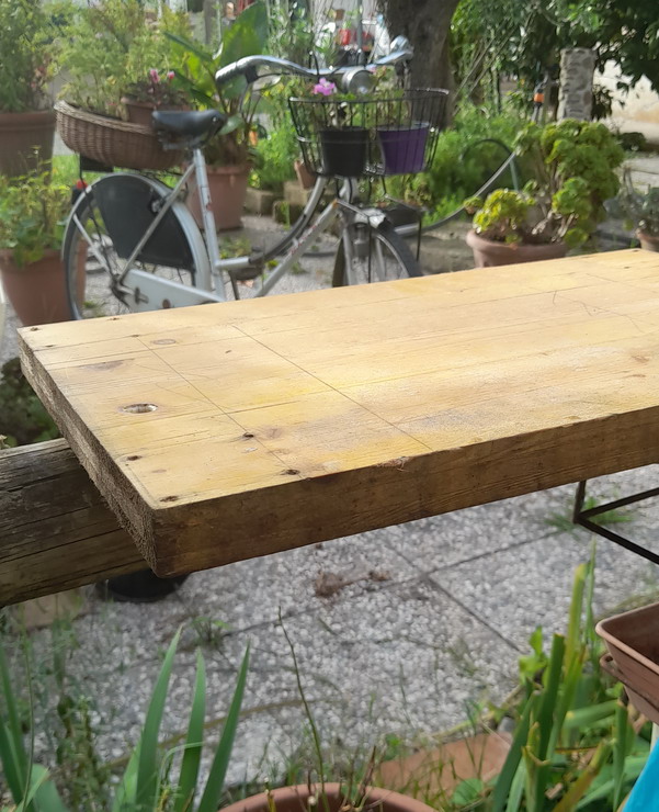

Non sono pannelli isolanti e non sono stato chiaro.
anzi si tratta di pannelli di un legno composito, misto anche a resine etc. In generale sono usati per costruire le casseforme per il contenimento del getti di calcestruzzo.
Hanno uno spessore di 2,6 mm. circa. e una buona portanza
ritaglio di pannello

I pannelli gialli per casseforme edili sono pesanti: assi di abete trattenute da due fogli di compensato.
Ti conviene utilizzare del compensato di spessore 10 mm e nervature di contorno, e se necessario anche sottostanti.
Se ti limiti a quell'ovale senza o con un minimo di paesaggio, bastano dei moduli di 200-300 x 1200 mm (e fai pure senza nervature); per le curve serviranno 4 pannelli sagomati per formare un ottagono, magari abbinati in costruzione 2 a 2.
Per un eventuale paesaggio conviene fare altri pannelli dedicati.
Alla fine è quello che si fa nei plastici modulari in qualsiasi scale, nel sito della FIMF nella sezione "gli standard" trovi quanto ti è utile.
Se il tuo/tua falegname lavorano bene ogni modulo pesa meno di 8 kg.

La scelta è solo tua. Tieni conto del parere della “falegnama” e, considera che il pannello da me ipotizzato nasce per stare alle intemperie. Quello che serve a te. Un pannello di 1 mq. (50 cmx 200cm.) pesa 12,5 kg. e a seconda del magazzino ha un costo di circa 30 €.
Le connessioni tra pannelli puoi prepararle e lavorarle su un legno duro e poi fermarle con viti ai pannelli “gialli”.

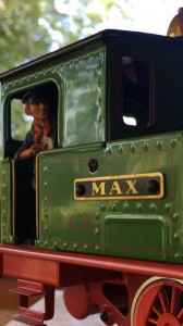

I lavoretti per Paolo mi hanno portato a mettere mano ai pennelli,
già che c'ero ho dato una passata di colore e vita ai due Preiser e ai figurini che ho ricevuto con la Maxi
il macchinista Preiser
a sinistra nel trio l'aiuto macchinista Preiser e due degli altri, molto fuori scala, troppo per i miei gusti, mi sa che li pensionerò :)
e il macchinista "orecchie", l'unico che rientrerà in servizio.
È un pelo fuori scala anche lui, e con un tratto quasi caricaturale, ma sarà la tenuta assolutamente fuori ordinanza, e il piglio vagamente sovversivo, mi sta molto simpatico.
Alla guida della macchina che gli toccherà, pur essendo forse troppo un omone, fa la sua porca figura!
I due Preiser saranno assegnati all'altra T3
