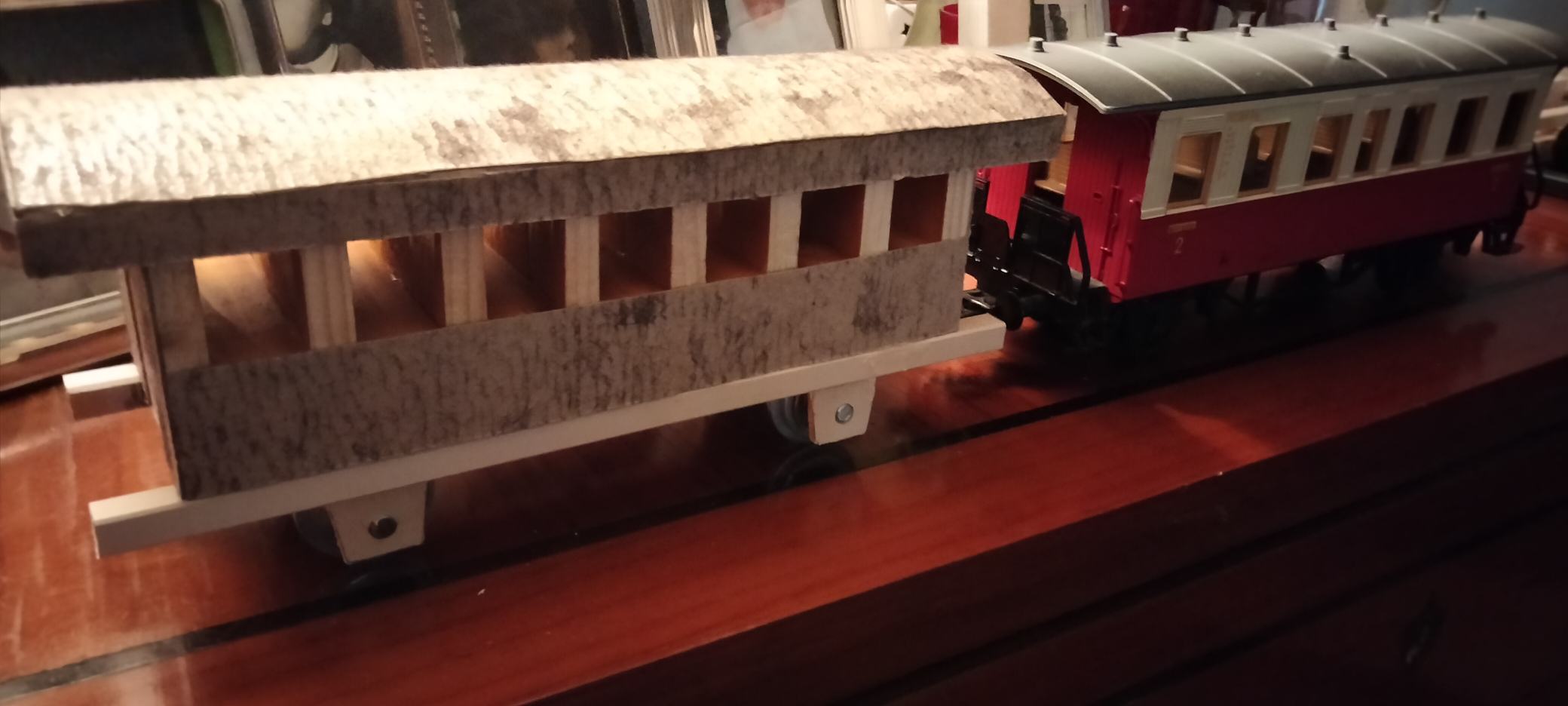

:lol: :lol: Grazie ma bisogna vedere cosa ne esce...in realtá pensavo di innestare direttamente i portasala sotto la cassa evitando il telaio e facendo un blocco unico. Comunque la carrozza è in scala 1 e misura 31 cm ai respingenti è alta 11 cm dal piano del ferro (ruote incluse) e larga 9 cm. I listelli sono comuni assi da falegname misure 2x2, 2,5x1 e un listello piccolo 1x1 cm che aggiungerò. Mi state fornendo preziosi suggerimenti ,io volevo "accozzare" due legni alla meno peggio!! Appena possibile vi posto delle foto decenti...... :mrgreen:

Ma i portasala li hai o li devi realizzare? e se si con cosa?
Io non sacrificherei il telaio, specie se vuoi realizzare il vagone in legno, hai visto mai che si imbarca...
E comunque non puoi lavorare in grande scala per poi non creare un'interno realistico,
e quelle pareti/montanti delle finestre realizzati in un tozzetto di legno sono decisamente poco realistiche!

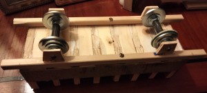

E' vero, avete ragione!! Riguardo ad eventuale riuso di pezzi o rottami, sulle modalitá costruttive e anche sulla dubbia qualitá estetica finale. Ma ormai preso dalla "furia" costruttiva ,massima nemica del nostro amato hobby, mi sono buttato a casaccio nell'impresa e ,pazienza, sará quel che sará! :-o Ho impostato il lavoro come in foto in modo che gli assi possano essere rimovibili,all'occorrenza. Vetri ai finestrini con tendine, ad occultare il piú possibile gli "interni" ,poi un colpo di pittura e voilá....butto tutto al secchio e partecipo all'asta,che è meglio!! :lol: :lol:
Confronto con originale
Listello con portasale ,rimovibile.

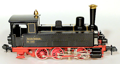

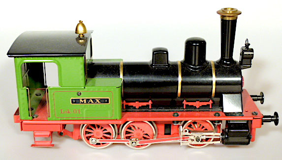

Due locomotive T3 in allestimenti diversi,
questa con nuova insegna BR89, è in effetti una T3 del Wuttemberg, riconoscibile dalle casse d'acqua più estese
mentre questa denominata Max è in effetti una T3 prussiana (il modello stesso condivide con l'altro importanti pezzi: il telaio, il biellismo...)

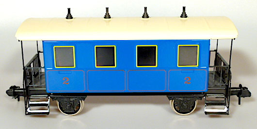

Due carrozze passeggeri, una di seconda
e l'altra di terza, tutte e due con porte apribili e un minimo di arredo interno (probabilmente lo rivedrò)

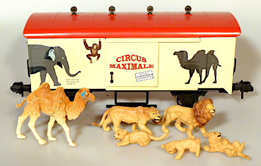

Carro del circo, con famiglia di leoni e cammello, che però io non farei viaggiare insieme! :lol:

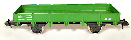

Un merci a sponde alte
uno a sponde basse

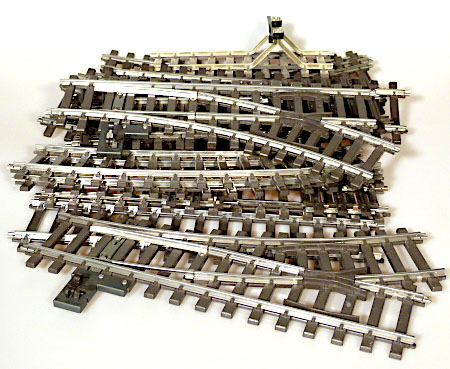

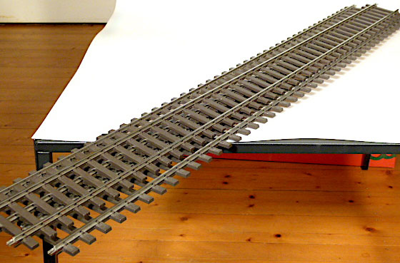

e una montagna di binari. Le foto non gli rendono onore: tre scambi corti (uno rotto) e uno lungo, dodici dritti da 30 cm e tre da 90, sedici curvi per un cerchio de due metri e passa di diametro,
e quattordici curvi per 60 di raggio (fanno altro cerchio e compensano due scambi), quattro respingenti di fine binario e ci sono anche due macchinisti e un fuochista!

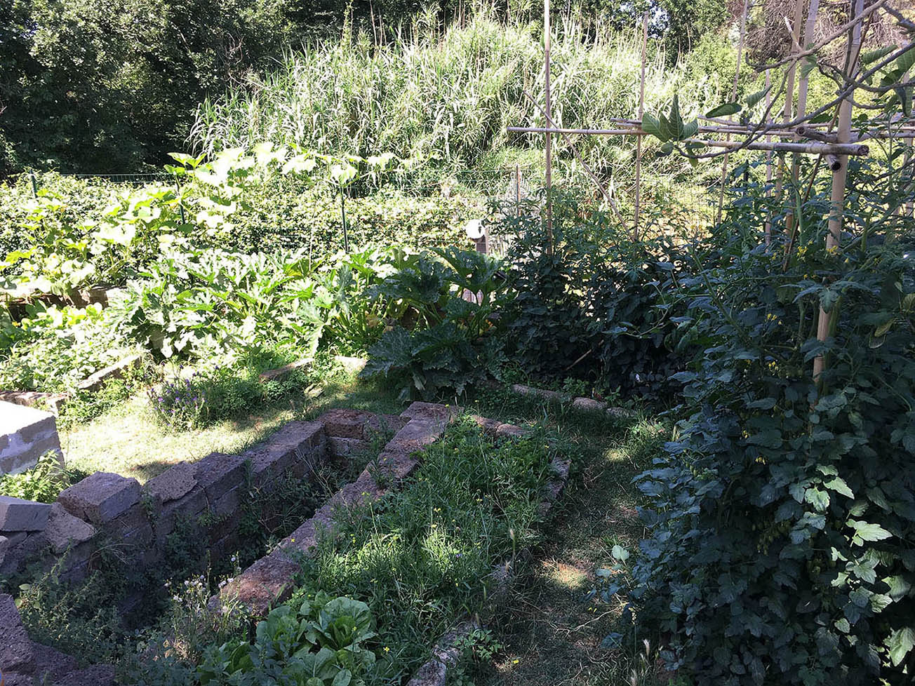

Intanto la lochescion... (le foto dei macchinisti imprimerati sono venute uno schifo, le devo rifare!)
Come dicevo l'orto è impraticabile, laddove di trovassero trenta centimetri per posare un binario non ci sarebbe comunque l'altezza necessaria a far passare il treno
lato nord con i pomodori (in primo piano a sinistra la rughetta assassina)

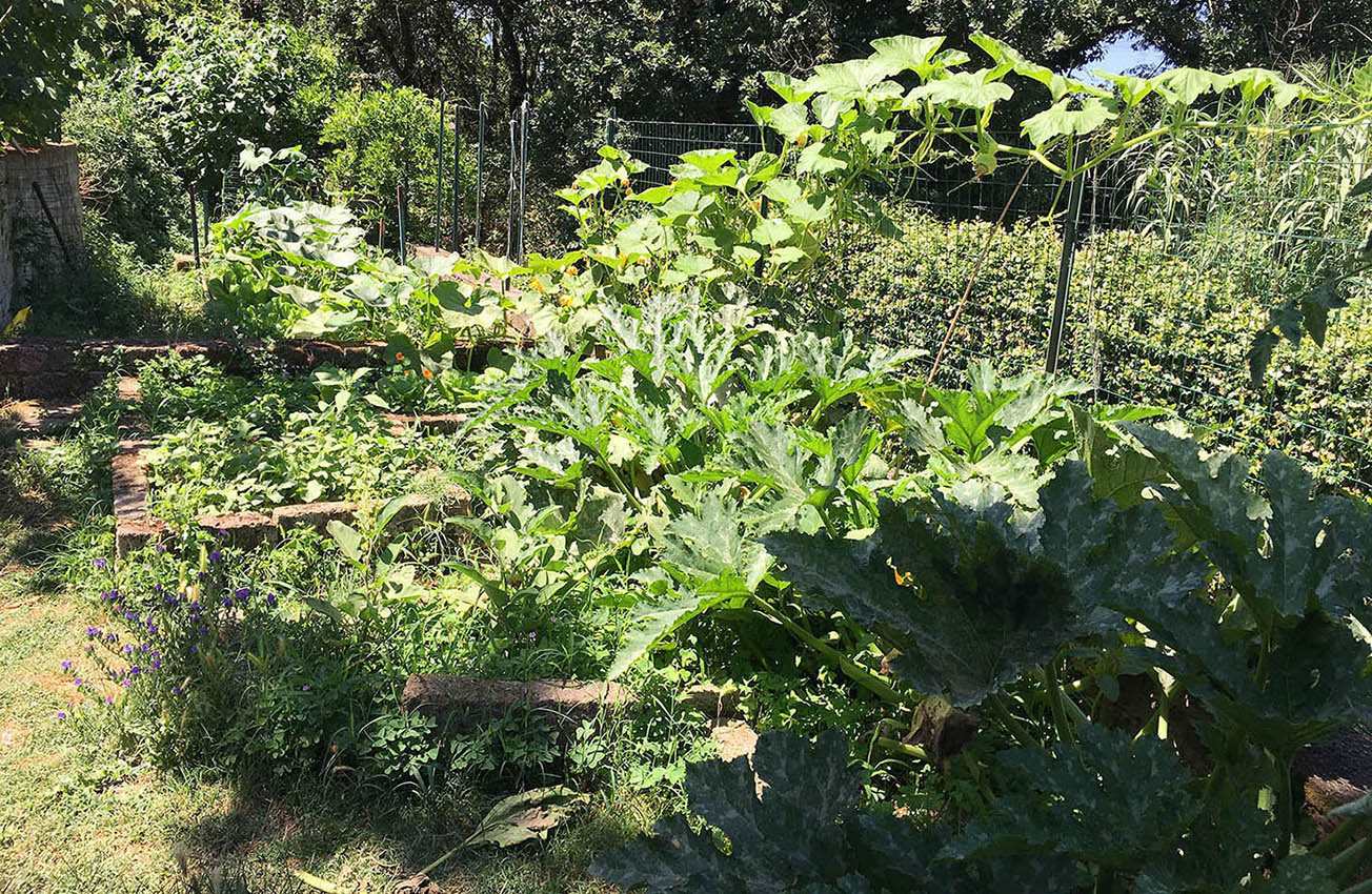

lato ovest col resto (zucchine, melanzane, lattughe, zucca, con a fianco da una parte lattughe e verze, dall'altra fagiolini)
Anche il trasporto zucchine via ferro sarebbe difficoltoso. Oggi ho raccolto cinque zucchine per un totale di tre chili e duecento...

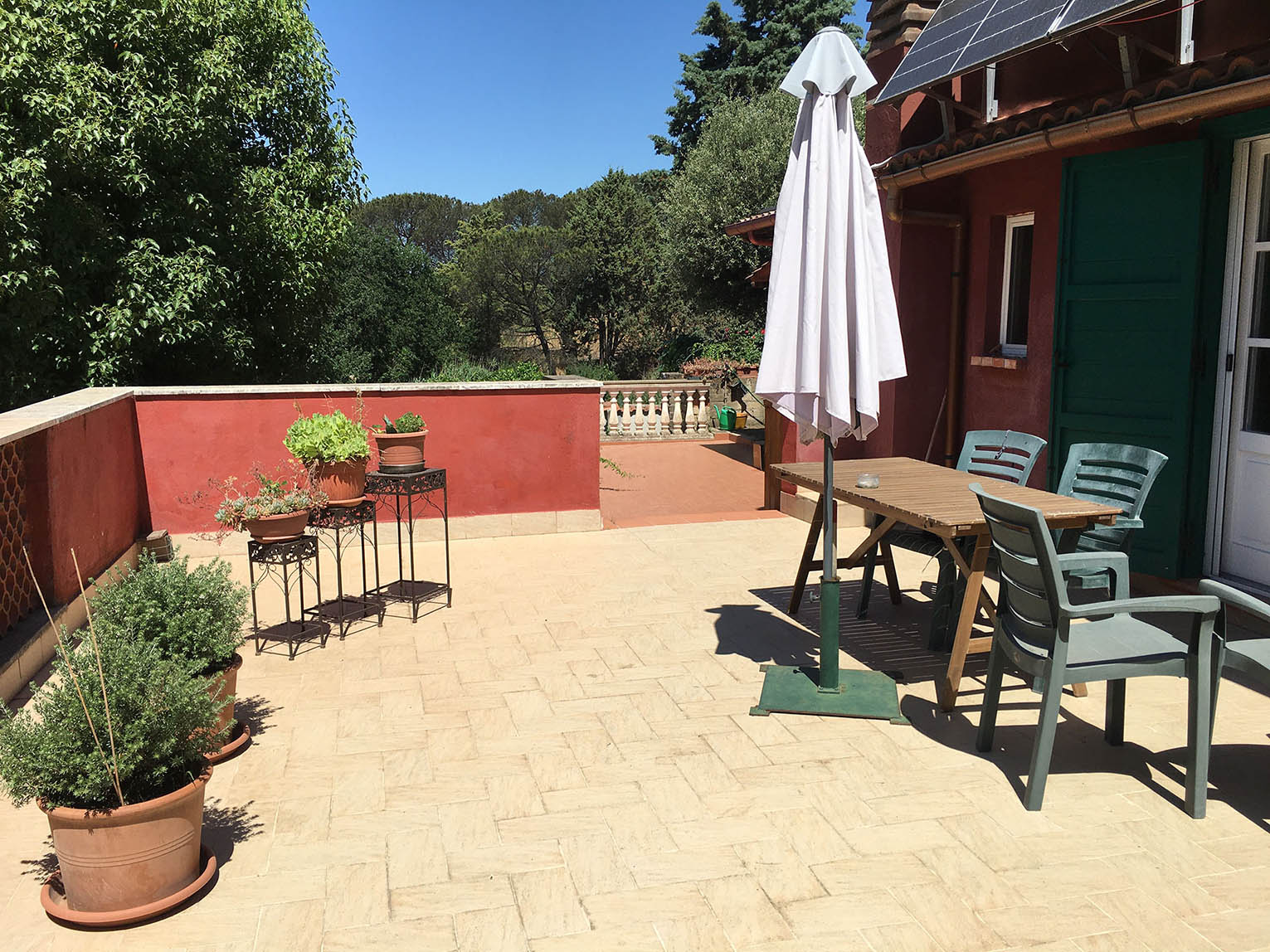

I terrazzi come dicevo, hanno un buon fondo ma fa troppo caldo
(magari col tempo mi studierò dei moduli da sovrapporre agli ampli parapetti:)

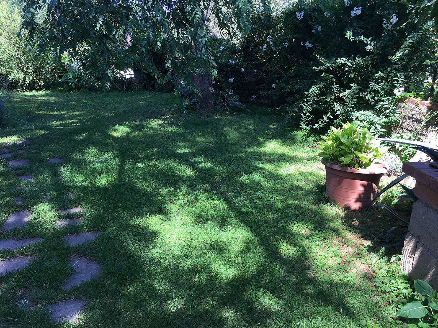

rimane il lato nord del giardino, più in ombra e decisamente più fresco, anche se con un fondo un poco irregolare (l'erba poi fa come una superficie morbida, dovrò passare la falciatrice per posare i binari :D
