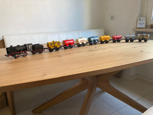

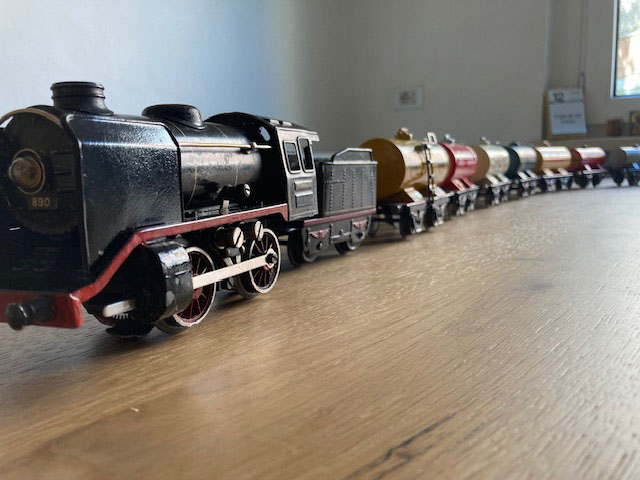

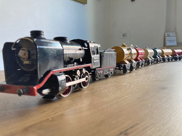

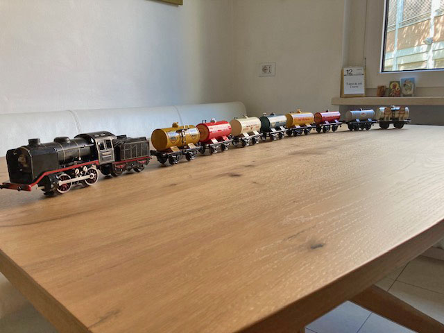

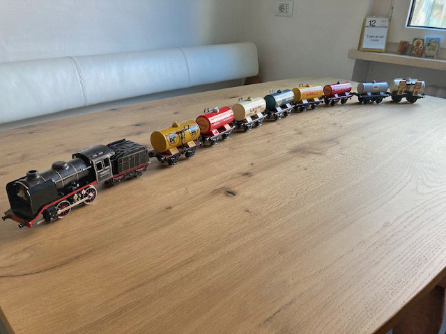

Il convoglio composto dalla locomotiva e dai carri cisterna
Nelle foto qui sopra il convoglio composto da locomotiva e carri cisterna nelle varie versioni.
Forse sarà meglio sostituire la locomotiva con il locomotore elettrico…
Non vorrei che una scintilla incandescente trascinata fuori dal vapore
facesse incendiare qualche cisterna del convoglio!

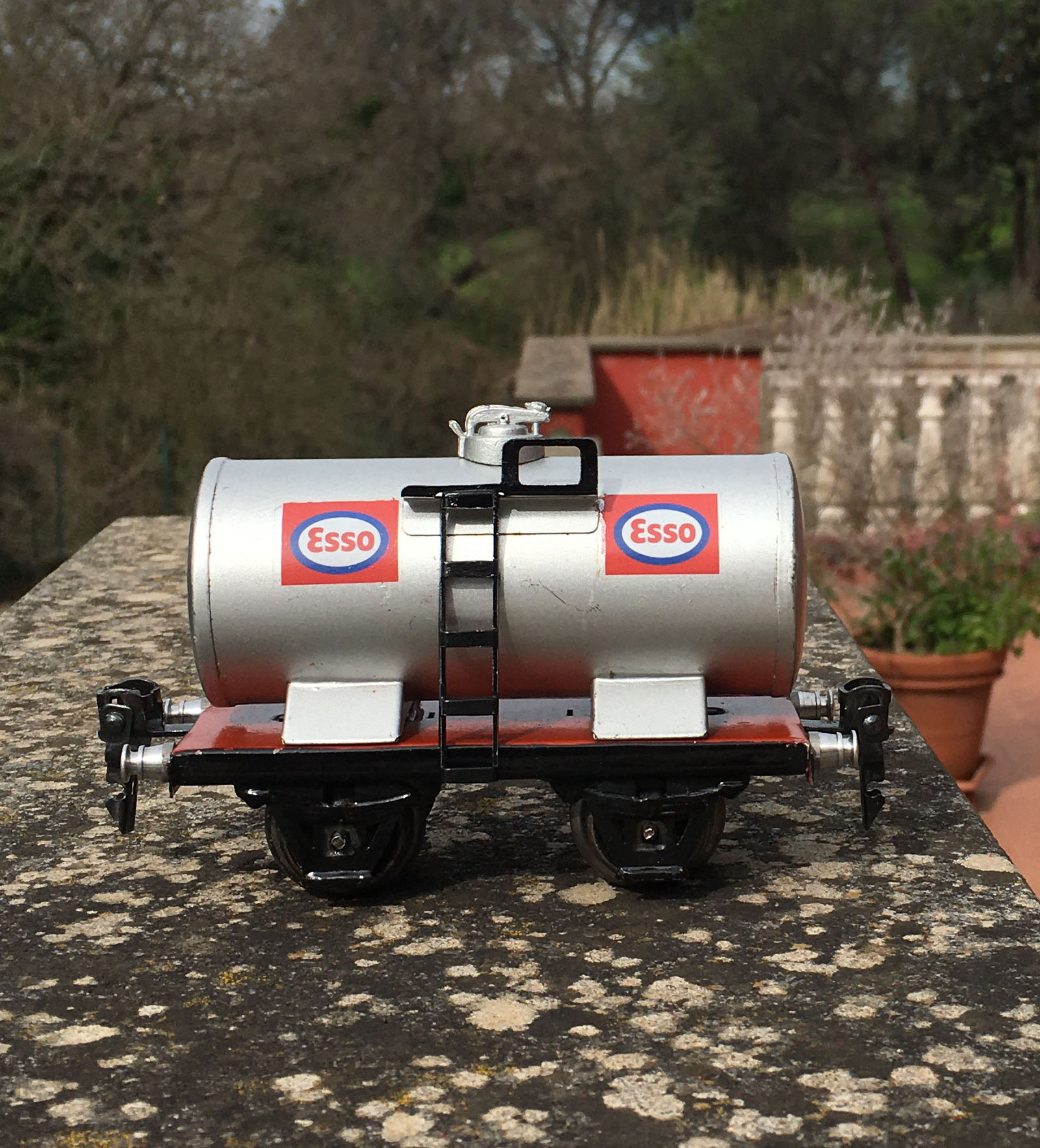

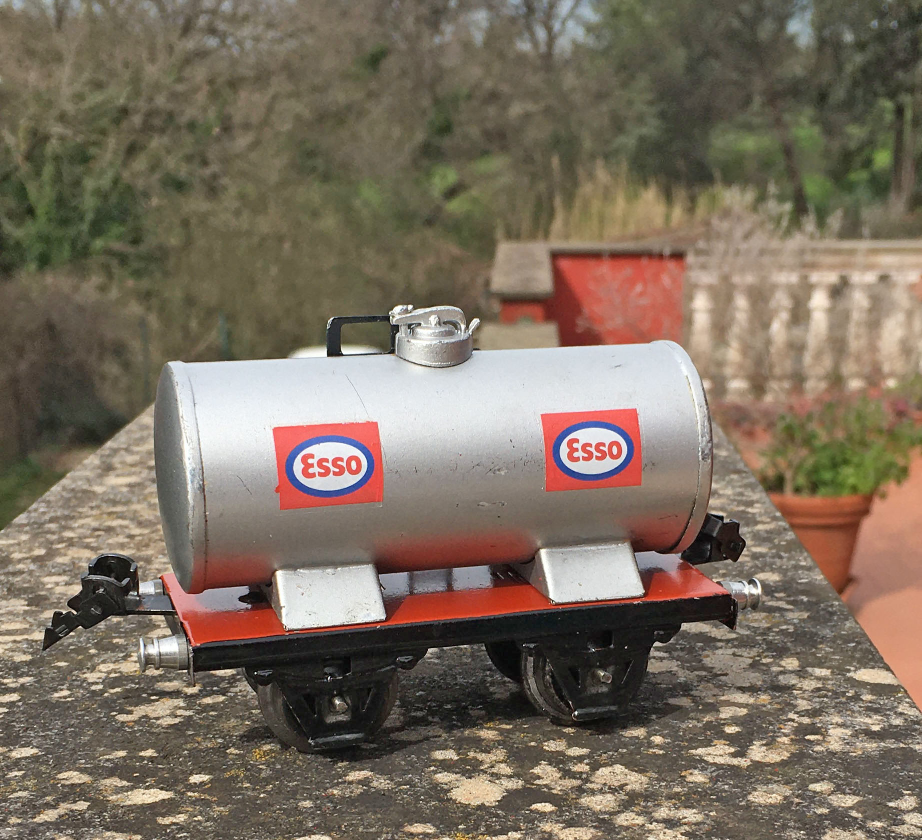

Nel primo caso, una cisterna della Esso fabbricata nel secondo dopo guerra, le codizioni generali del carro erano buone si è trattato di preparare delle nuove decalcomanie
perché quelle originali erano incomplete, quindi un restauro filologico della quarta o quinta versione di questo carro
destinata alla produzione della casa petrolifera americana standard oil.
Nessuna particolare difficoltà, dei maggiori fabbricanti si trovano in rete ottime versioni del marchi nel formato voluto da chi realizzerà poi le decalcomanie,
per il resto abbiamo convenuto di intervenire al minimo, ho solo ripreso qua e là alcune scrostature

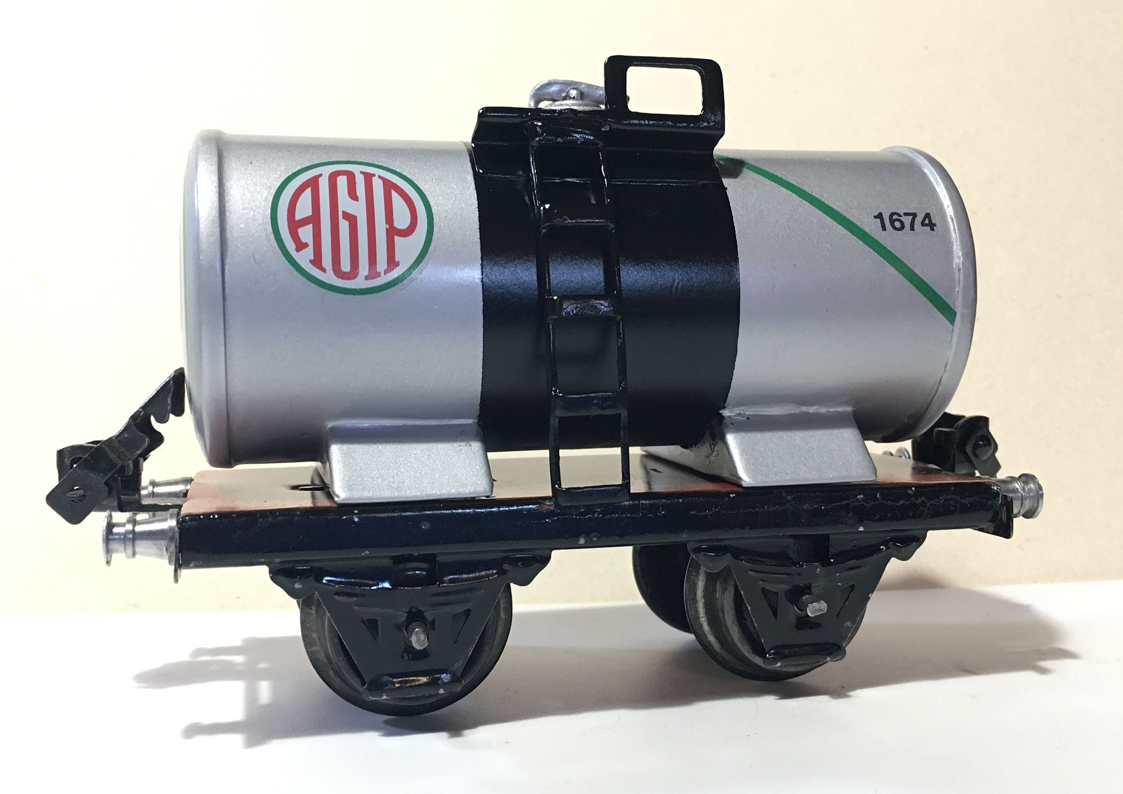

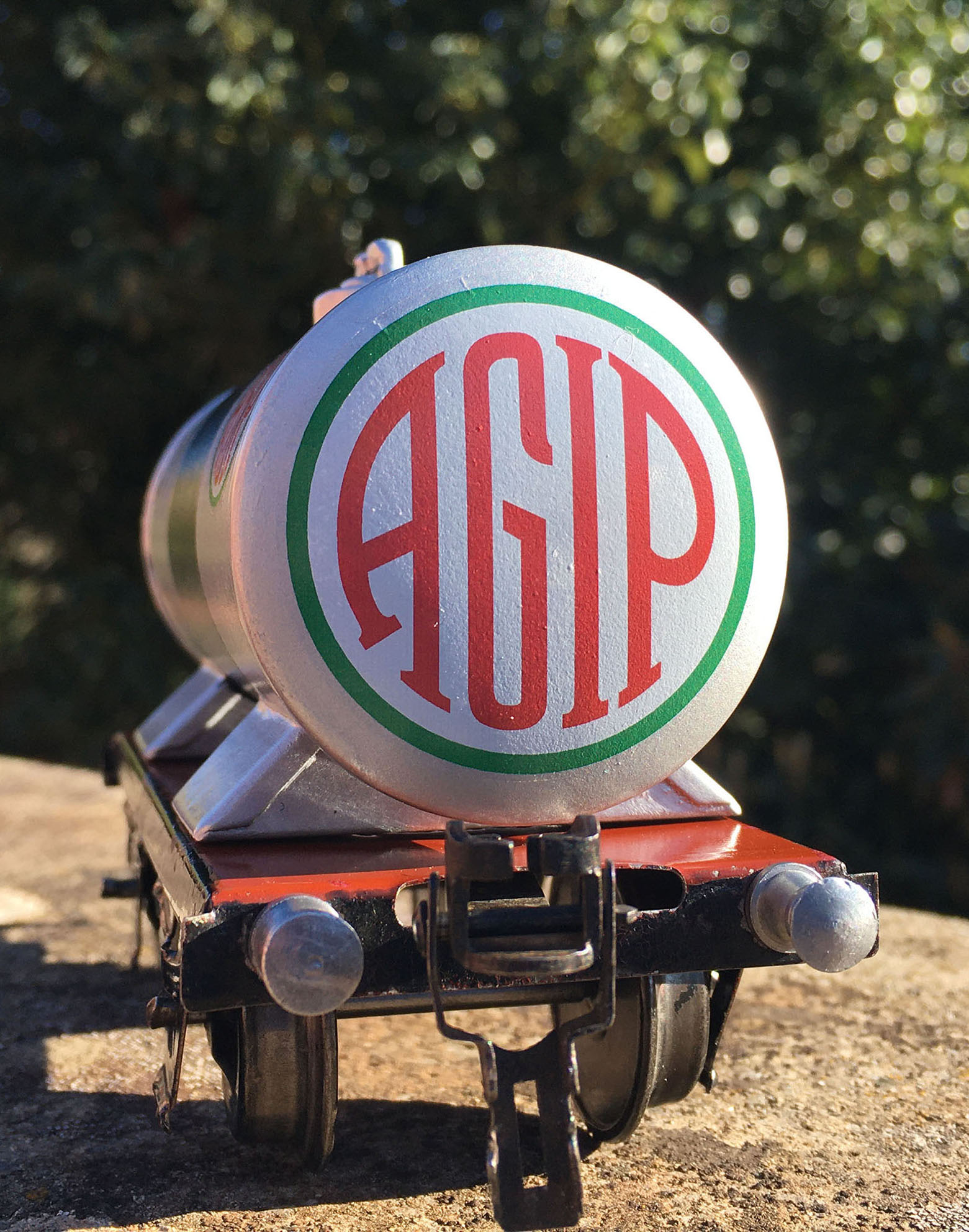

Nel secondo caso invece abbiamo voluto realizzare un progetto del tutto nuovo ed originale: studiando i cataloghi specializzati della produzione della Marklin
avevo notato che non c’era nessun soggetto destinato a riprodurre cisterne di marchi italiani.
Ho pensato quindi di chiedere all’amico Alberto una livrea del tutto originale e cioè una cisterna della italiana Agip degli anni 30 cercando di documentarmi
su forme del logo e colori utilizzati nel periodo prebellico.
La ricerca è stata abbastanza laboriosa e si è basata sul ritrovamento di alcune pubblicità stampate su riviste della seconda metà degli anni 30,
oltre a questo abbiamo anche trovato qualche modello prodotto in scala H0 da altro fabbricante in tempi recenti.
Qui la cosa si è complicata non poco, del marchio Agip degli anni 30 si trova poco in rete, più che altro pubblicità d’epoca,
che hanno il “difetto” di essere delle illustrazioni (fossanche se sulla base di foto) dove il marchio subisce sempre lievi variazioni a seconda dell’inclinazione dell’iIlustratore

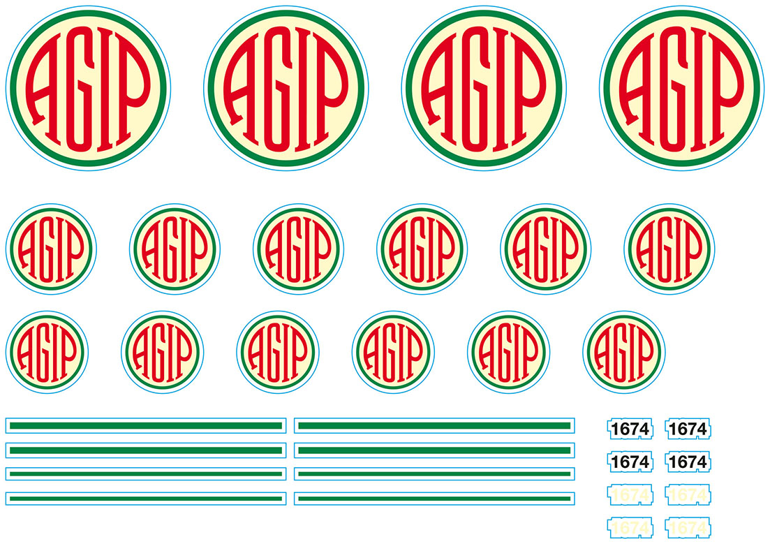

Oltretutto versioni vettoriali in rete non se ne trovano, facendo la media fra quanto trovato, e grazie a quanto trovato da Paolo
(l’unico che è più un fotomontaggio che un’illustrazione) l’ho ridisegnato nel formato voluto (era in parte la mia professione)
Oltretutto in questa pagina c’è l’unica immagine di un’autocisterna d’epoca. Da lì ho preso l’idea del marchio sul lato della cisterna
Il resto viene da un’interpretazione più o meno fedele dell’immagine del carro moderno.

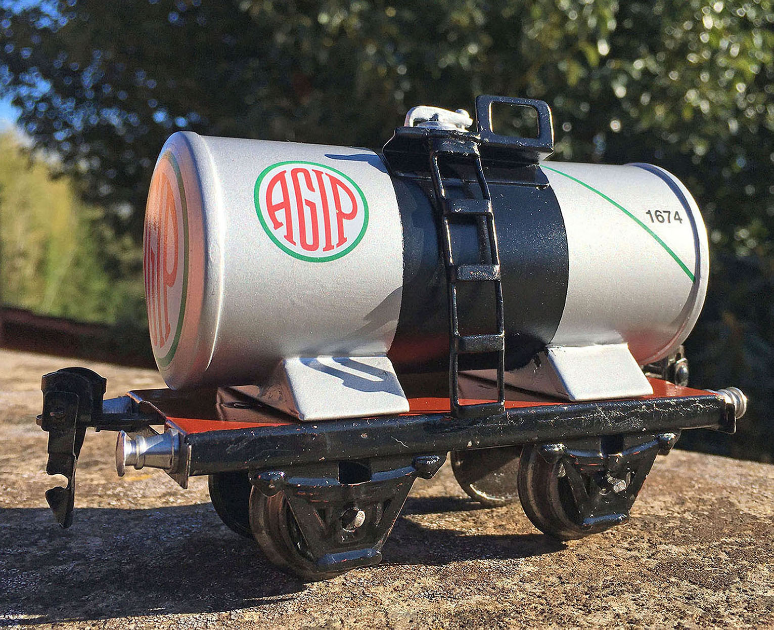

Come potete vedere confrontando il carro moderno con quanto fatto da me, ho fatto una bella cazzata, non solo la riga diagonale verde è troppo sottile,
ma sopratutto è nella direzione sbagliata (dall’alto al basso invece che dal basso in alto).
Purtroppo me ne sono accorto dopo aver dato il protettivo impossibile staccare le decalcomanie, avevo però preparato delle bande verdi di spessore maggiore e almeno le ho potute sovrapporre alle precedenti

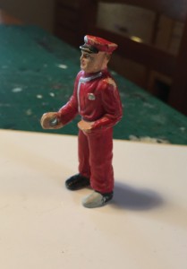

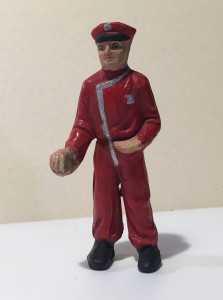

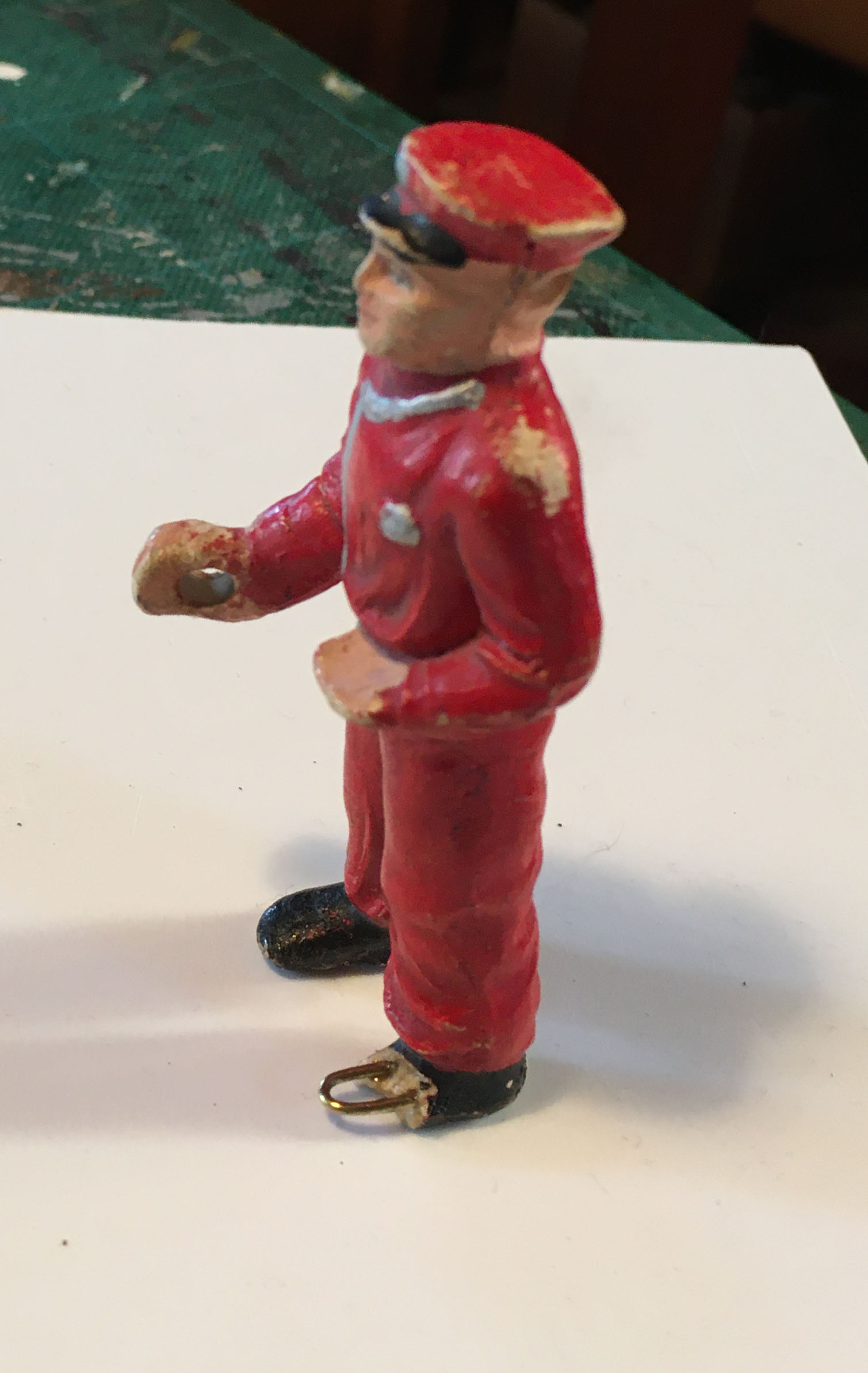

Ma non ho fatto solo questi due carri... approfitto del tread per mostrarvi un veloce restauro di un benzinaio d'epoca
che Paolo aveva mostrato come "paragone" parlando dei micro motori a scoppio.
Il poveretto aveva avuto un piede tagliato da un automobilista scorretto che era scappato senza pagare.
Non conoscendo il materiale con cui è fatto (sembra un insieme di carta pesta finissima, gesso e vinavil)
ho prima realizzato una spina a U per reggere con certezza la protesi
poi l'ho rivestita di stucco (l'epossidico bicomponente che uso per i figurini)
e poi colorata, già che c'ero ho ripreso qua e là anche l'abito, un poco liso...
ma con molta moderazione, per non alterare la pittura un poco naif dell'originale

Sono molto contento del risultato finale che sei riuscito ad ottenere in particolare con la cisterna della Agip.mi sembra una esecuzione del tutto verosimile ed in linea con lo spirito degli altri prodotti della casa risalenti agli anni 30.a riguardo della fascia verde mi sembra che tu sia eccessivamente Duro nell’autocritica:
Ho riflettuto a lungo sul significato che aveva a suo tempo la applicazione della fascia verde trasversale sulle cisterne degli anni 20:30. Penso che si trattasse di distinguere cisterne prima dedicate trasporto di acqua potabile oppure acqua destinata a impianti di generazione del vapore da cisterne utilizzate invece per il trasporto di Idro Carboni per evitare il reciproco inquinamento.con ogni probabilità venivano prelevati alcuni vagoni Cisterna dal parco rotabili per destinarli al trasporto idrocarburi e questi venivano distinti dagli altri tramite l’applicazione delle fasce verdi trasversali.due fasce verdi trasversali di modesta larghezza anziché ridipingere tutto il vagone per economizzare sulla vernice colorata Solo molti anni dopo i vagoni verranno personalizzati con le insegne delle agenzie petrolifere o con colorazioni integrali nei colori aziendali. Se questa ipotesi che ho espresso è vera allora probabilmente il senso dell’inclinazione della fascia verde era del tutto casuale e frutto della fantasia dell’addetto al parco rotabili Per cui l’aver cambiato il senso dell’inclinazione non credo sia un grave danno.grazie ancora del tuo prezioso lavoro e cari saluti, Paolo

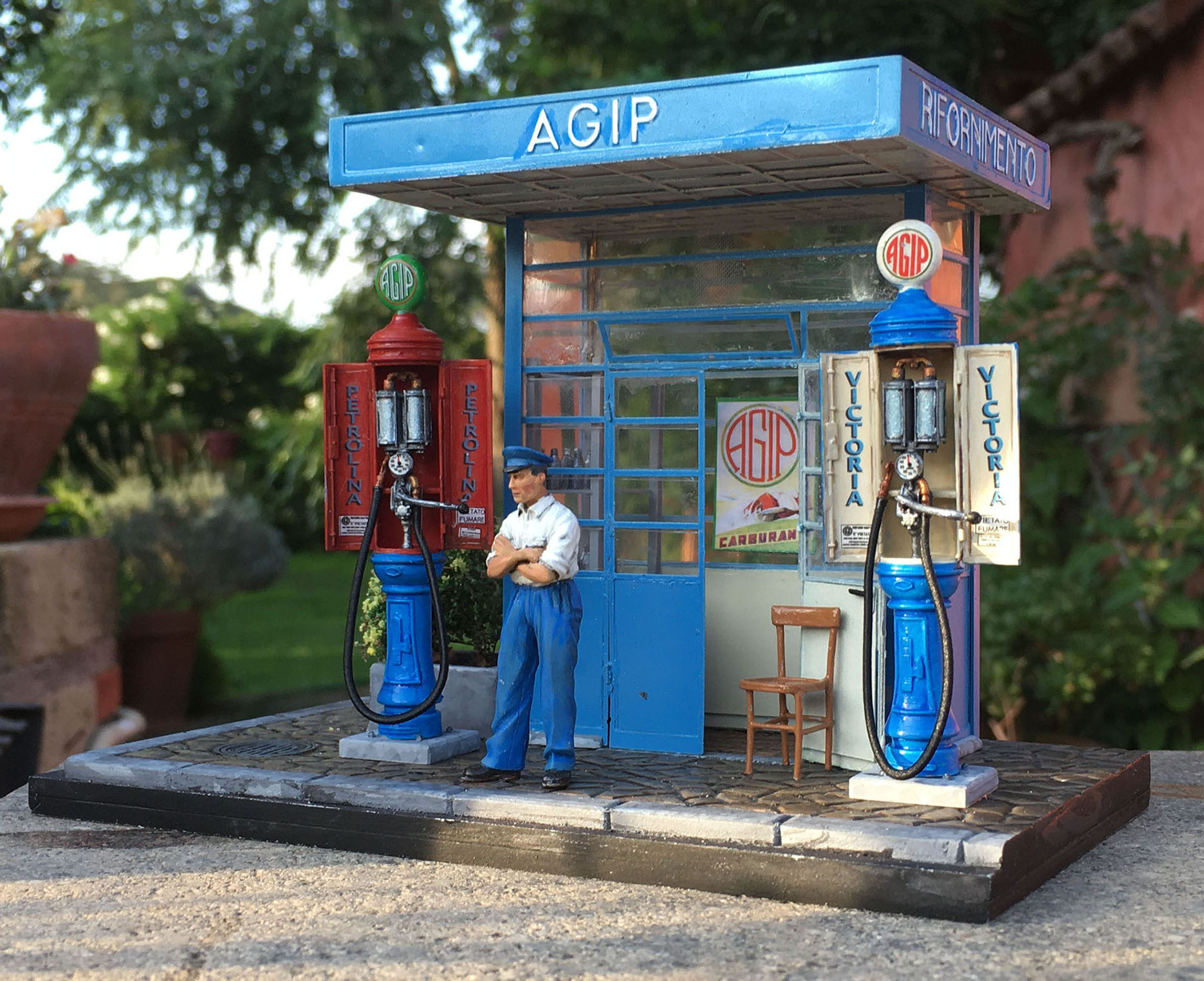

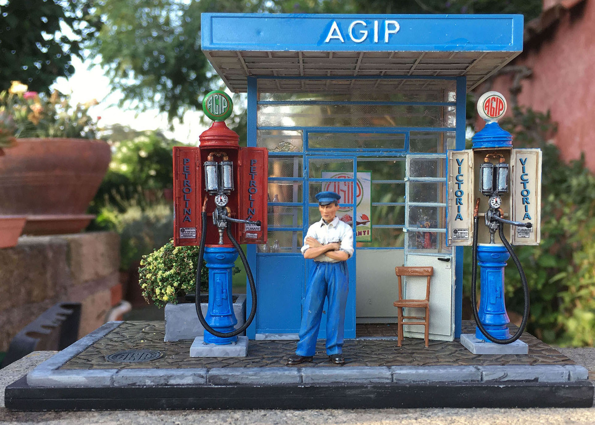

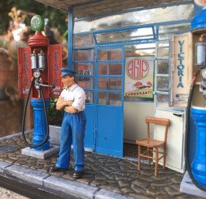

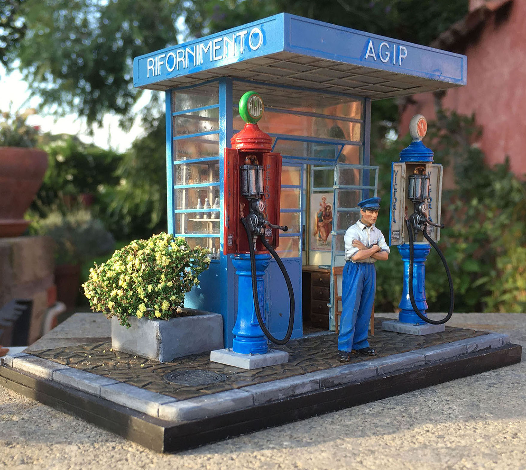

In altro post avevo mostrato un'anticipazione di uno degli ultimi giochi per Paolo/Coccobill, un benzinaio a cui veniva considerata un poco irreale la camicia bianca
Io lo so che è il primo di una lunga genia di zappaterra abituata a tornare a casa infangata, ma il guaio è che lo sa anche lui! :D
Proprio perché lui è consapevole di essere il primo ad essersi affrancato dal fango che lui e la sua signora ci tengono alle scarpe lucide e alla camicia immacolata!
Il figurino era la parte "umana" di un kit in resina e fotoincisioni della nostra Model Victoria di una stazione di servizio Agip anni '40
Bel kit, anche se almeno per me abbastanza difficile da montare, specie nel gabbiotto in fotoincisione, alquanto restio a farsi maneggiare.

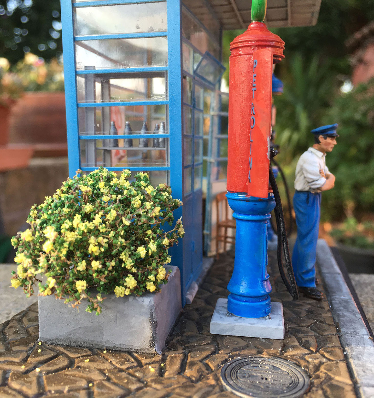

Qua e la ho personalizzato il tutto, oltre al basamento (non compreso nel kit e realizzato in Forex)

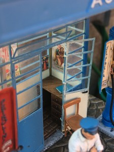

ho aggiunto la fioriera, alcune immagini sacre e profane nel gabbiotto, e considerando che non ero sicuro degli incastri dei ripiani con le bottiglie di lubrificante
e soprattutto come disporle dopo aver piegato la lastrina con tutt'e quattro le pareti, ho preferito montarle prima su quattro piedi per poterle inserire con maggior sicurezza

Che dire dell’ennesimo saggio del mio amico Alberto? Ogni volta che conclude per me un restauro o l’assemblaggio di un nuovo kit mi sorprendo sempre per la sua voglia di superarsi nella qualità e nei risultati che ottiene! Questo bel kit l’aveva trovato Alberto quando assieme abbiamo fatto la ricerca storica Dei marchi in uso negli anni 30 per la benzina italiana. 10 giorni fa ero in vacanza in Toscana e ho colto l’occasione per fare visita ad Alberto e sua moglie a casa loro, dove ho potuto godere della sua squisita ospitalità.
In questa occasione ho potuto ritirare personalmente questo bellissimo modello che ora è esposto in vetrina a Bolzano

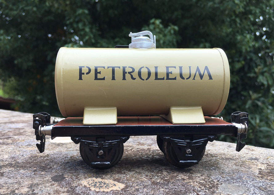

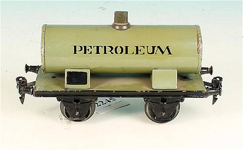

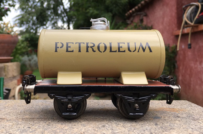

Trattasi dell'ennesimo carro cisterna da trasformare in una versione ancora precedente, primi anni '20 se non sbaglio
Questa è una delle poche immagini a colori trovata, come potete vedere non ha la scaletta e anche il bocchettone è semplificato
mentre il carro base che Paolo mi manda è della consueta serie anni '30 (oltretutto privo di bocchettone)

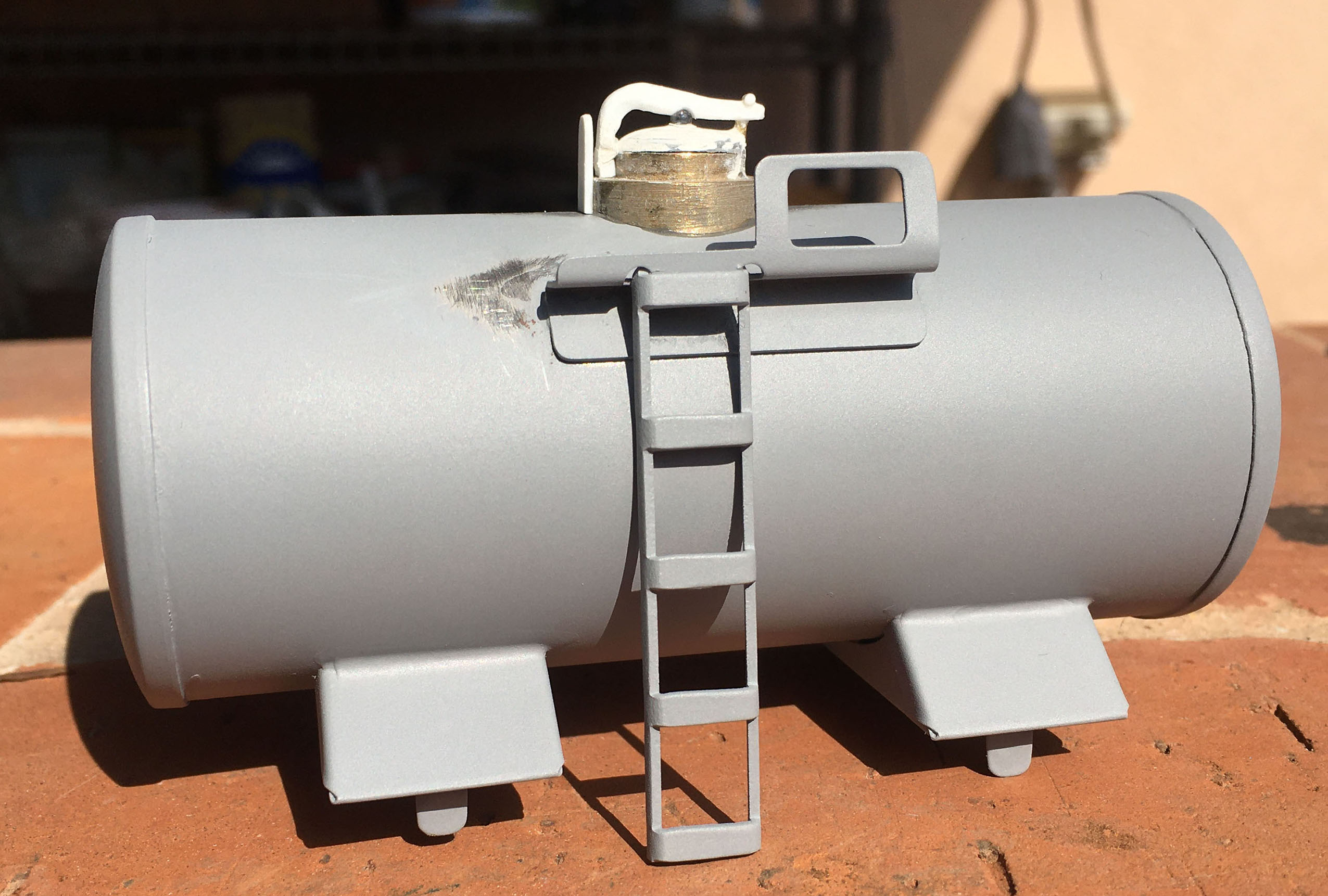

Sverniciato stuccato e dato la mano di primer, ho ricostruito il bocchettone mancante, partendo da un pezzo in ottone che mi aveva fornito Paolo
che anche se di dimensioni diverse dagli altri, ben si sposava con la cisterna, ricostruite le parti mancanti in materiali diversi (plastica e ottone)
questo è il risultato finale...

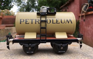

rimaneva da realizzare la scritta
bel problema! la scritta dell'originale era palesemente fatta a mano, in una font che non sono riuscito a trovare
ho dovuto ridisegnarla "copiando" più o meno l'originale.
E anche il colore era difficile da identificare (nel catalogo di Paolo era rappresentato in bianco e nero) i pochi esemplari trovati su ebay avevano tutti colori diversi
dopo non poche difficoltà ho deciso che trattavasi di verde oliva (chiaro) molto simile al verde oliva
del napoleonico sistema Gibrevaul che veniva ottenuto mescolando molto giallo ocra con una punta di nero di vite,
purtroppo comunque colore impossibile da ricreare, per me che non ho aerografo, fortunatamente ho trovato una bomboletta di ocra scuro, che molto si avvicinava al colore che avevo in mente
(come l'originale è un colore carogna cambia velocemente con la luce!)
