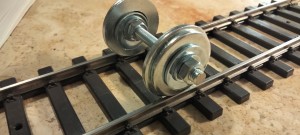

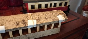

Ciao alberto.....troppo tardi!! Ti posto un paio di foto....però grazie della dritta, alcune offerte sono davvero interessanti!

Se vedo bene ti sei rimediato una coppia di ruote (ma telaio e sale ce l'hai?)
Che materiale hai usato per la carrozza? È un prima passo. Adesso ti suggerirei di realizzare almeno le pareti laterali in cartoncino
(non vorrai mica mantenere quei divisori fra i finestrini con tozzetti di legno) per verificare che tutto sia correttamente dimensionato
poi l'intaglio nel plasticard sarà d'obbligo!

Alberto mi fai troppo raffinato! :lol: Le ruote sono composte da diverse rondelle piatte di varie misure, innestate con dadi su barra filettata. La carrozza è composta di listelli in legno messi in "linea" e tagliati trasversalmente a misura. I lavori sono in divenire.....ma seguiranno aggiornamenti! :mrgreen:

Ciao Gianpietro, quella carrozza che ti proponi di costruire è in scala uno o in scala zero? Che dimensioni avrà la lunghezza ai respingenti? Forse per le ruote e i carrelli o i respingenti potresti utilizzare materiale già fatto di recupero da vecchi carri carrozze per esempio in scala zero se ne trova in quantità a prezzi popolari. I listelli di legno che hai utilizzato sono in tiglio del tipo per modellismo navale? Che spessore hanno? Vedrei bene l’utilizzo di compensato multistrato di spessore 0,8 mm per realizzare le fiancate.

bellissime le ruote di rondelle! Complimenti! ma rimane il problema delle sale, come conti di risolvere?
I ritagli di legno vanno bene per prendere le prime misure, ma poi ci vorrebbe un materiale un poco più stabile...
Un suggerimento, cerca nel tuo quartiere chi stampa su forex, armati di faccia culo e presentati la sera per chiedere se hanno avanzi
loro li butteranno, saranno ben lieti di non doverli portare fino al bidone!
Chiaramente il suggerimento è esteso a chiunque cerchi o usi il forex
