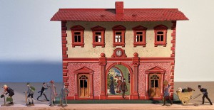

Stazione francese di Bing
Vi presento oggi una piccola stazione ferroviaria destinata al mercato francese,
prodotta dalla ditta Bing negli anni 1918 o 1925.
L’aspetto dell’edificio è molto semplice e realizzato con pochi pezzi di lamiera piegata sagomata e litografate,
uniti tra di loro tramite linguette piegate.
Le dimensioni delle edificio sono le seguenti: lunghezza del basamento 22,5 cm, larghezza 11,5 cm,
altezza al colmo del tetto 17,5 cm.

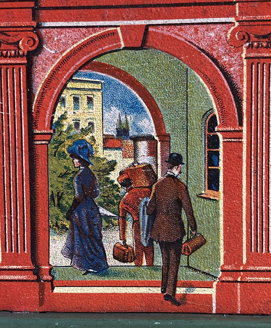

Su entrambe le facciate vi sono sette finestre tranciate nella lamiera mentre il portico di entrata è solo dipinto
ma in maniera estremamente suggestiva, capace di evocare un ambiente e un’epoca!
Le due fiancate stilisticamente sono uguali e presentano due finestre più1 un abbaino.
Sul pavimento al centro è ricavato un portacandele, infatti l’illuminazione interna era realizzata con un candela di cera,
vi sono ancora le sgocciolature di cera originali…
Il tetto molto bello in due falde presenta le tegole sbalzate in rilievo nella lamiera ed è dotato di camino funzionale
che unitamente alle due finestrelle più alte garantiva lo sfogo dei fumi della candela utilizzata per l’illuminazione interna.
stazione francese Bing del 1918

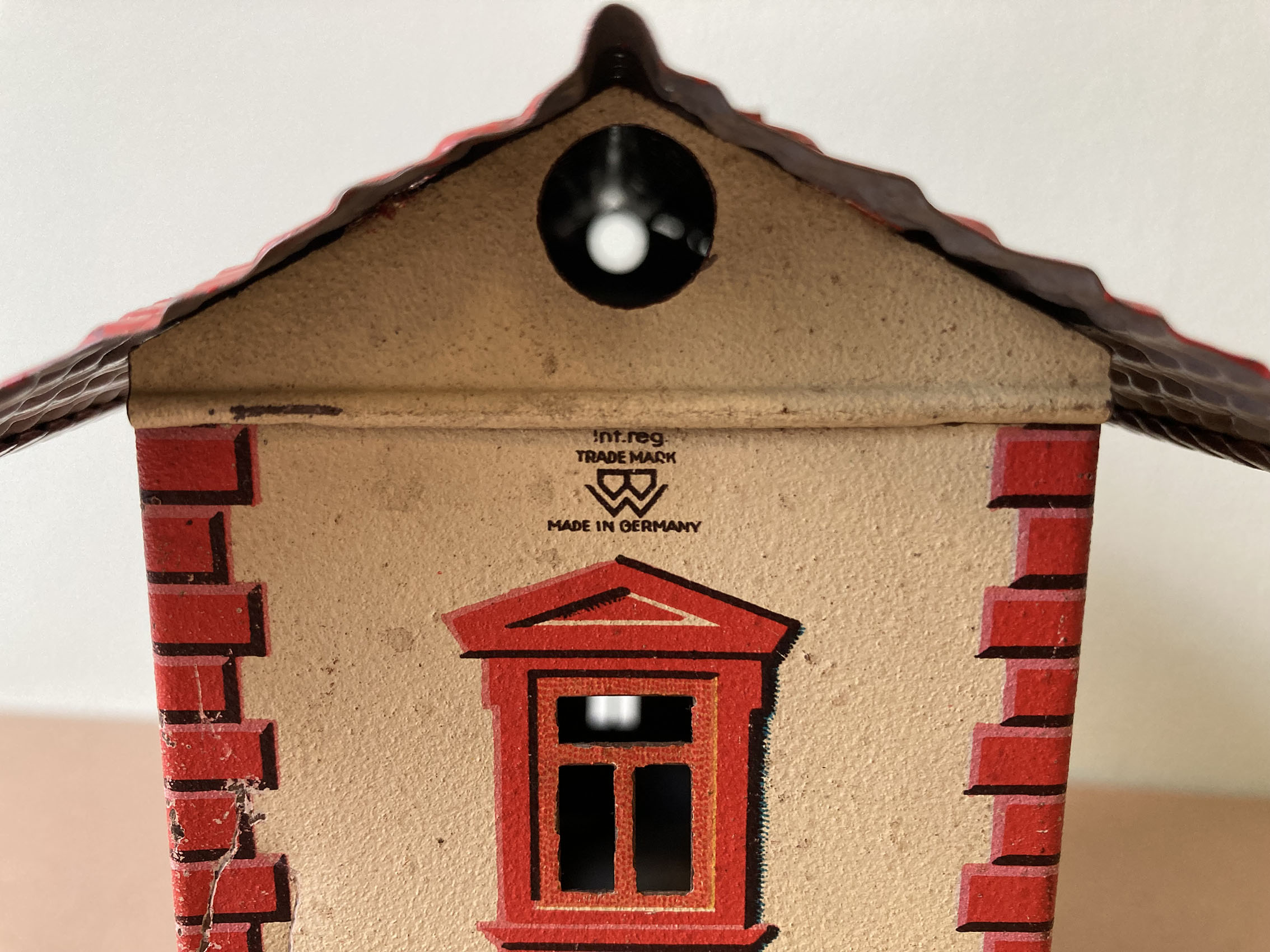

Il marchio di fabbrica testimonia con certezza la fabbricazione a partire dal 1918 o 1919,

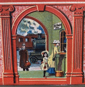

infatti prima di questa data il marchio era totalmente diverso, penso che questo articolo fosse destinato al mercato francese
perché nel dettaglio della litografia che raffigura lo sportello della biglietteria il cartello è scritto in francese…
Anche se per la verità nel 1919 tra francesi e tedeschi non c’era una grande amicizia…

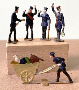

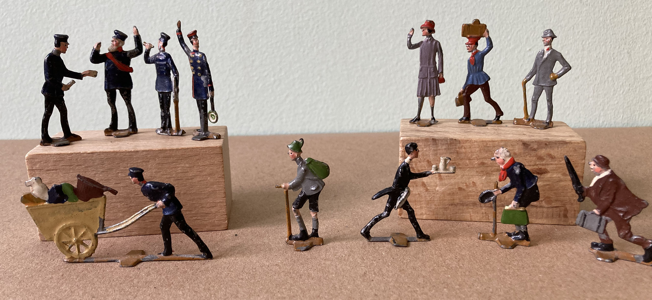

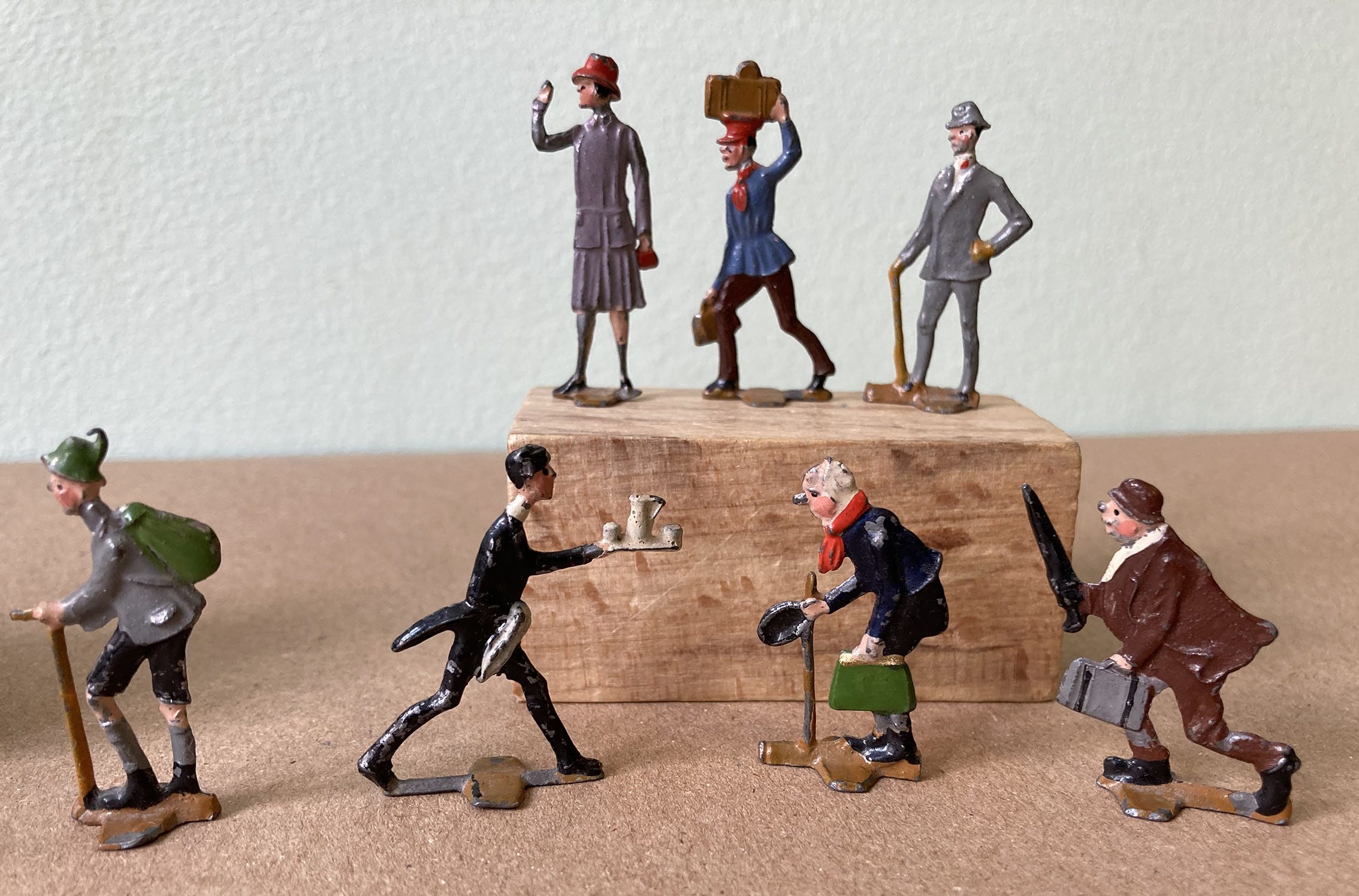

I figurini in piombo dipinto sono del tipo semi piatto, con un bassorilievo appena accennato e dipinti a mano.
Non conosco il produttore di questa serie di figurini che però per lo stile di rappresentazione
e per l’abbigliamento dei personaggi ritengo siano piuttosto antichi.
Mentre la stazione l’ho acquistata giusto un mese fa i figurini invece li acquistai
assieme ad un lotto di trenini in scala H0 oltre vent’anni fa.
Il venditore era un signore piuttosto anziano che cedeva tutto il suo impianto,
io assieme a un amico acquistammo in blocco la raccolta del suo materiale e in mezzo al materiale del lotto
trovai questo interessante set di personaggi che evidentemente non avevano nulla a che vedere con il resto.
Trovo che stiano bene con questa antica stazione francese.

Buonasera sig. Paolo,
i suoi personaggi semi-tondi con base a crocera sono antichi, rari e belli! La marca è Spenkuch (Germania) e Marklin li utilizzò fin dai suoi inizi e fino alla prima GM per poi sostituirli con gli Heydi.
Se possiede il catalogo Schiffmann relativo agli accessori vedrà che sono elencati e stante la sua conoscenza della lngua tedesca troverà parecchie cose in rete.
Non so dirle da qui se la sua serie è completa, quando per la Pasqua tornerò a Roma potrò scriverle qualcosa in più se già non ha fatto da solo.

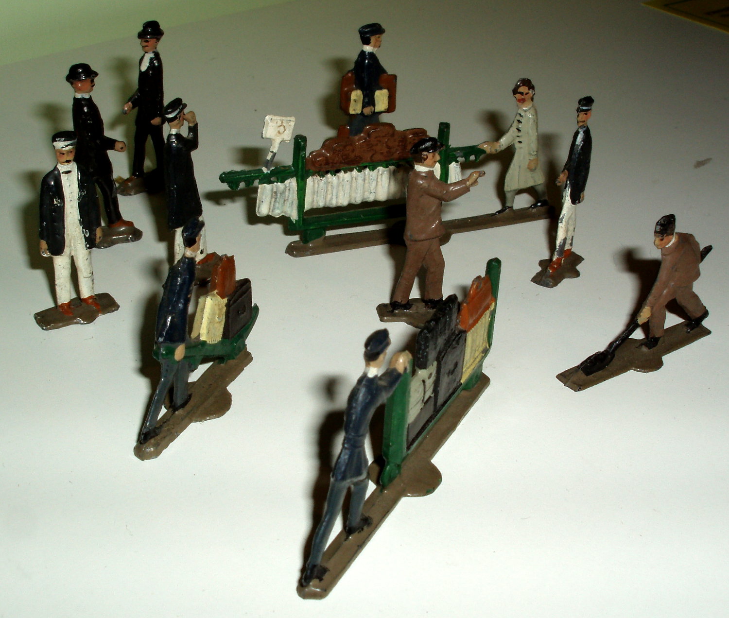

Stavo per confermare quanto detto da io_gioco_ancora, ovvero che provengono dal laboratorio di Georg Spenkuch a Norimberga
(non ho trovato molto di più se non che iniziò la produzione verso il 1890 e la continuò apparentemente fino agli anni 30).
Ho trovato in rete un'insieme di figurini dati di Spenkuch in cui troneggia un facchino con carrello molto somigliante a quello che ci hai mostrato prima
ma appunto somiglia, ci sono diverse differenze, in particolare nel carrello.

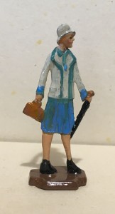

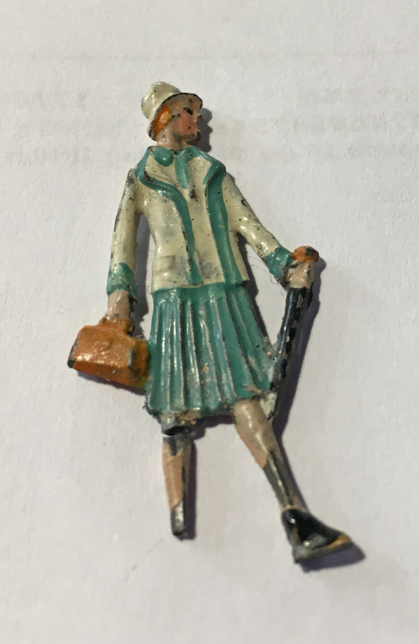

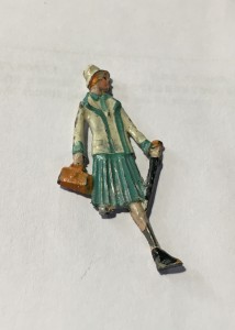

Una Signora sfortunata
Apro col racconto dalle vive parole di Paolo/Coccobill della disgrazia capitata alla Signora
"Ti do qualche informazione a riguardo dell’incidente in cui perse la gamba: come sai la signora è l’ultima componente del gruppo di figurini
che ho pubblicato a margine della stazione francese di latta Prodotta dalla Bing negli anni 1918 o 1920.
La serie dei figurini come tu stesso mi hai aiutato a capire viene invece da Norimberga dal laboratorio del signor Georg Spenkuch ed è l’ultimo esemplare che compone la serie che ho pubblicato.
Molti anni fa questi figurini li avevo esposti nel mio soggiorno, sopra la vetrina dei bicchieri di cristallo, davanti ad un treno in scala uno risalente anch’esso agli anni 20.
Disgraziatamente una signora che allora ci aiutava nei lavori domestici mentre spolverava, attività notoriamente pericolosissima,
inavvertitamente aveva agganciato il figurino della signora sbattendolo per terra e forse pure pestandoci sopra!
Così è successo che si è rotta la gamba e si è staccato il basamento dal figurino.
Io rientrando dal lavoro a tarda sera ho ritrovato la signora sfortunata priva di sensi stesa sul pavimento e purtroppo i pezzi mancanti erano stati probabilmente gettati dalla infausta collaboratrice domestica
in quanto non riconosciuti per quello che erano.
Oggi che abbiamo scoperto insieme all’amico Bruno che questi figurini hanno un elevato valore collezionistico e storico fortunatamente tu sei riuscito a ridare
nuova dignità e autonomia di movimento alla signora che oggi non è più sfortunata ma baldanzosa e gagliarda…"
Bel cetriolo!
La Signora è quanto di più sottile su cui abbia messo le mani, e purtroppo la gamba si era rotta all'altezza della sottilissima caviglia
Intendendo fare una copia in resina della gamba superstite avevo la necessità di colare la resina in un tondino di ottone sottilissimo (0,5 mm),
che mi sarebbe stato indispensabile per assicurare una giunzione fra i diversi materiali la più solida possibile:
Impossibile fare un buco in quella caviglia sottilissima, sono stato costretto ad amputare ulteriormente poco sotto la gonna
Fatto lo stampo e colato qualche esemplare, ne ho rifinito due, bucato la durissima lega del figurino sia per infilare la gamba che per mettere altro perno sull'altro piede
E poi infinite rifiniture e carteggiature fino ad ottenere una gamba il più possibile simile all'altra
(impresa quasi impossibile: la resina, anche se con l'anima di ottone, è molto meno dura dell'originale in metallo)
La basetta è un panino di plasticard che annega qualche millimetro del tondino di cui sopra
Ripreso la colorazione, sia sulle gambe che su tutto il figurino, cercando di operare soprattutto sulle scrostature più evidenti e salvaguardare il più possibile la pittura originale
Il pezzo più sottile su cui abbia mai lavorato!
