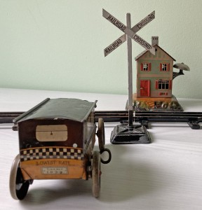

Oggi vediamo un segnale e un lampione prodotti per il mercato americano, un’auto giocattolo taxi di produzione americana
e infine un lampione a due luci di produzione tedesca tutti accessori fabbricati per arricchire i plastici in scala zero o scala uno.
Il segnale a croce di Sant’Andrea con iscrizione in inglese è stato prodotto un centinaio di anni fa dalla tedesca GBN Bing per il mercato americano o inglese.
Questa ditta era leader mondiale in quegli anni e produceva molto anche per esportare sia in Inghilterra dove era presente già dai primi anni del 1900,
ma anche in America, Stati Uniti, dove aveva anche aperto stabilimenti per la produzione in loco… Forse per evitare i dazi?
Comunque sia nei primi anni del novecento, in particolare prima della grande crisi del 1929, le maggiori case produttrici tedesche di giocattoli in metallo
esportavano enormi volumi di prodotto negli Stati Uniti d’America.
Il palo e le tabelle del segnale sono costruite in ferro saldato mentre la base è realizzata in fusione di metallo pesante.
L’altezza massima del segnale è pari a 17,5 cm ed il segnale veniva proposto per la scala zero e la scala uno.

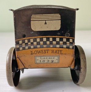

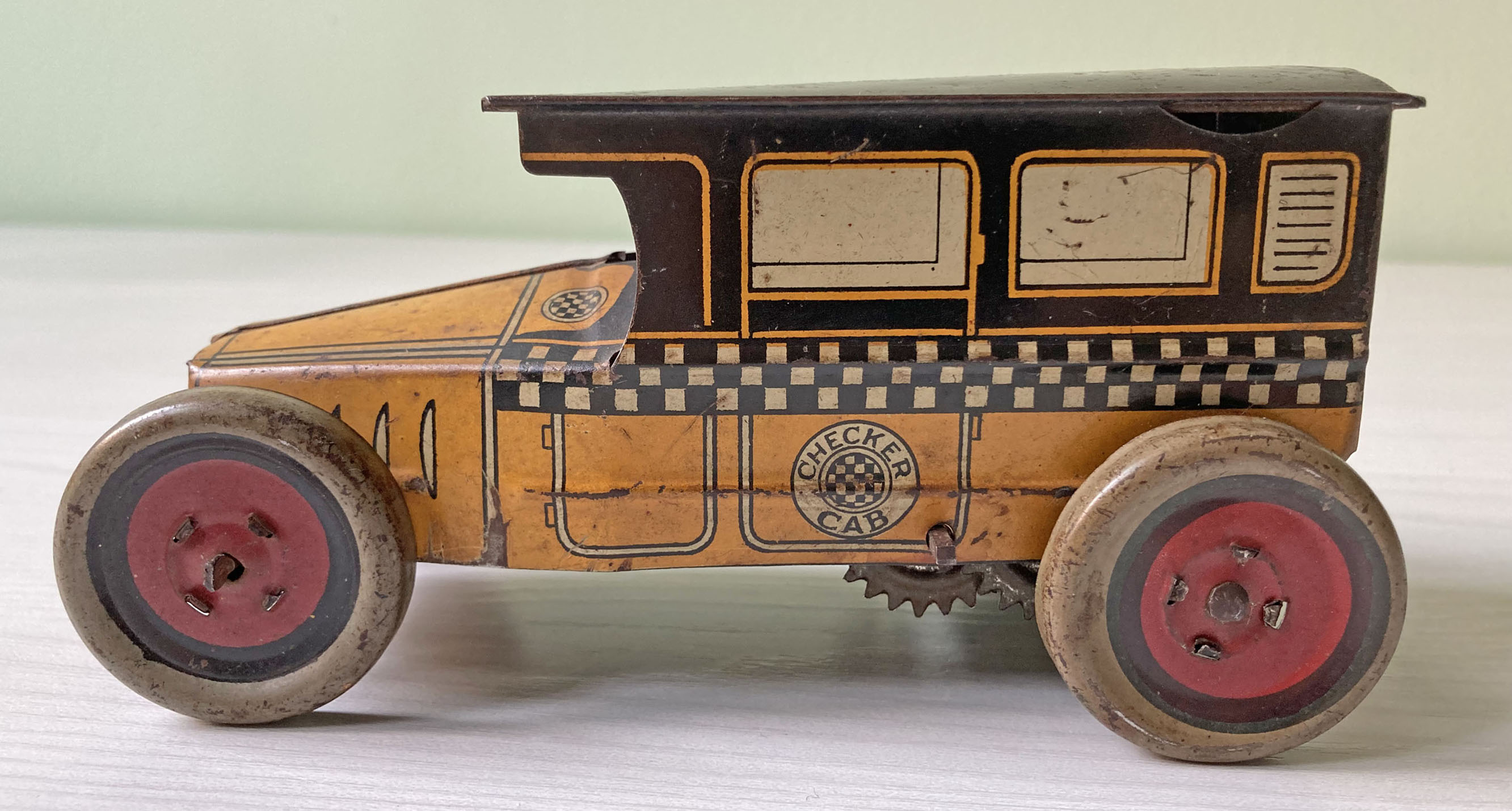

L’auto Giocattolo in lamiera litografata che riproduce un taxi di New York è invece un giocattolo di fabbricazione americana, il produttore è la ditta Cheim & Co.:
a giudicare dalle scritte sulla parte posteriore dell’auto si direbbe prodotta attorno al 1928.
L’aspetto generale dell’auto fa pensare più ad un giocattolo che ad un modello, le ruote sono troppo grandi e i parafanghi ed i fanali sono assenti.

Il taxi è lungo 15,5 cm ed alto 8 cm. La costruzione della carrozzeria è estremamente semplice, risulta infatti composta solamente da due pezzi di lamiera tranciati e piegati
a comporre la carrozzeria. La fascia orizzontale comprende metà del radiatore, una fiancata, la parte posteriore, la seconda fiancata
ed infine l’altra metà del radiatore che vengono piegate e sagomate secondo semplici linee di piega.
Le due metà del cofano motore, parte superiore, vengono piegate e sagomate ed infine congiunte tra loro tramite una graffatura molto stretta.
Anche il radiatore viene composto piegando le due metà e graffando il bordo delle due parti di lamiera con una piega molto stretta.
Il tetto dell’auto, il secondo pezzo di lamiera che compone la carrozzeria, chiude la carrozzeria graffando lungo tutto il lato lungo
il bordo del tetto contro il bordo della fiancata.
Le ruote sono ottenute con due pezzi di lamiera cadauna, la parte principale compone la ruota ed il disco al lato esterno, mentre sul lato interno
è presente solo il mozzo della ruota di diametro piuttosto contenuto, bloccato alla ruota con le quattro linguette che si vedono emergere sulla faccia esterna.
L’asse anteriore può essere posizionato in tre differenti modi. Infatti da una parte, a destra, l’asse è trattenuto in unica posizione da un foro
di dimensione equivalente all’asse delle ruote mentre sul lato sinistro vi è praticata un’asola con due dentelli che consentono al lato sinistro dell’asse
di essere posizionato per procedere dritto oppure sterzare a destra piuttosto che a sinistra.

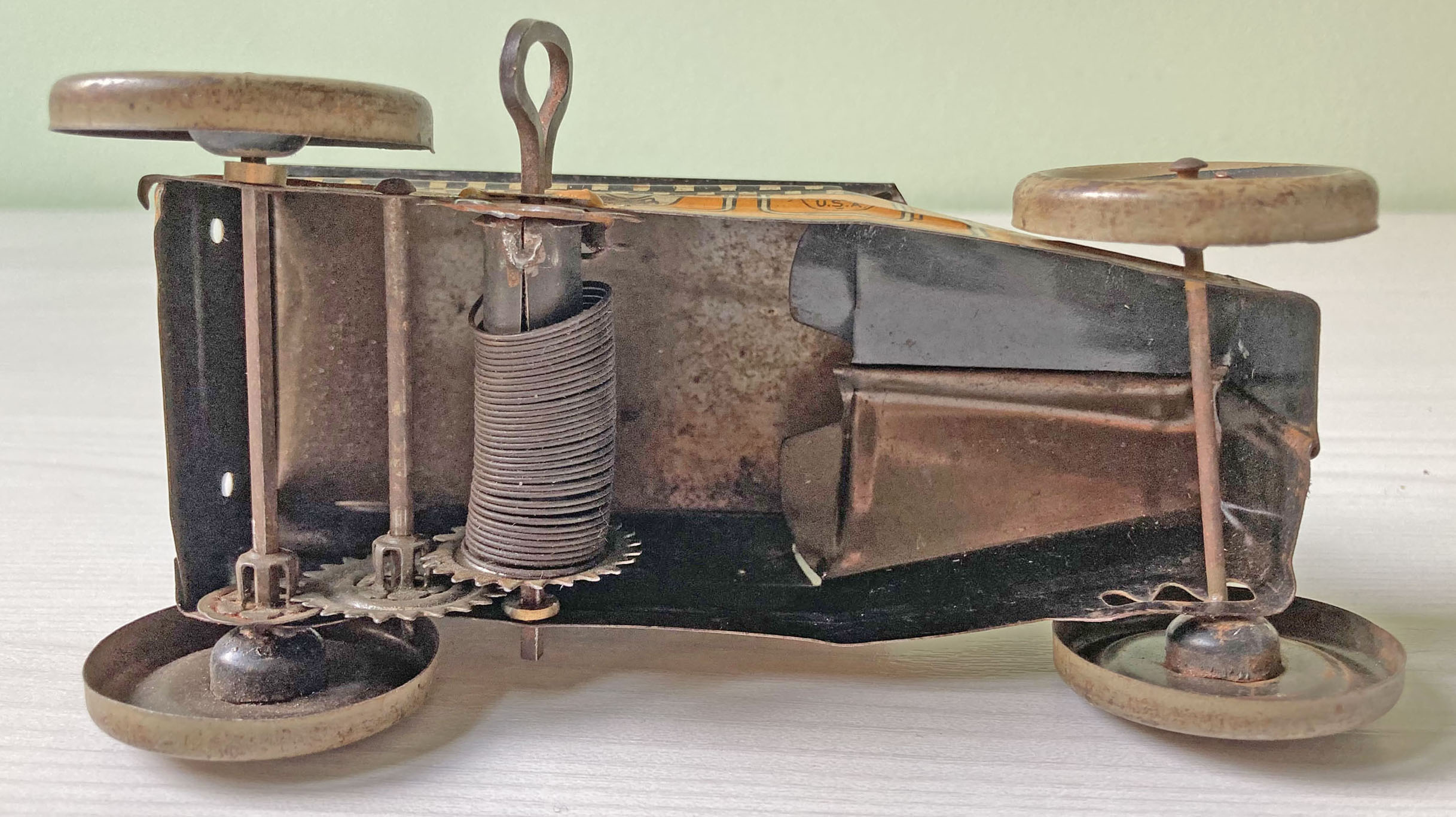

Il motore a molla è estremamente semplice come concezione e costruzione, composto da una molla realizzata con filo di acciaio armonico del diametro di 1 mm
avvolto in una elica cilindrica del diametro di circa 15 mm e lunghezza attorno ai 40 mm, avvolta sopra un tubo di lamiera del diametro di 8 o 10 mm
che mantiene la molla nella sua disposizione ottimale, la molla si può caricare con una decina di giri della chiavetta fissa dotata di meccanismo di non ritorno ad una estremità
mentre all’estremità opposta vi è una ruota dentata realizzata in lamiera tranciata che muove un pignone anche esso realizzato in lamiera tranciata con forma assai originale:
anziché otto o 10 denti il pignone è realizzato con otto o 10 striscioline di lamiera di sezione quadrata, approssimativamente di lato 1 mm
e larghezza della dentatura attorno ai cinque o 6 mm.
Questo pignone muove un albero intermedio il quale porta una ruota dentata uguale alla prima la quale ingrana un pignone identico al primo descritto e gettato sull’albero motore.
Quindi abbiamo tre alberi e due coppie di ruote dentate che realizzano complessivamente un rapporto di moltiplicazione 1 a 6,
quindi ogni giro completo della molla realizza sei giri completi della ruota motrice.

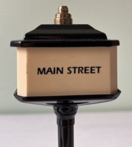

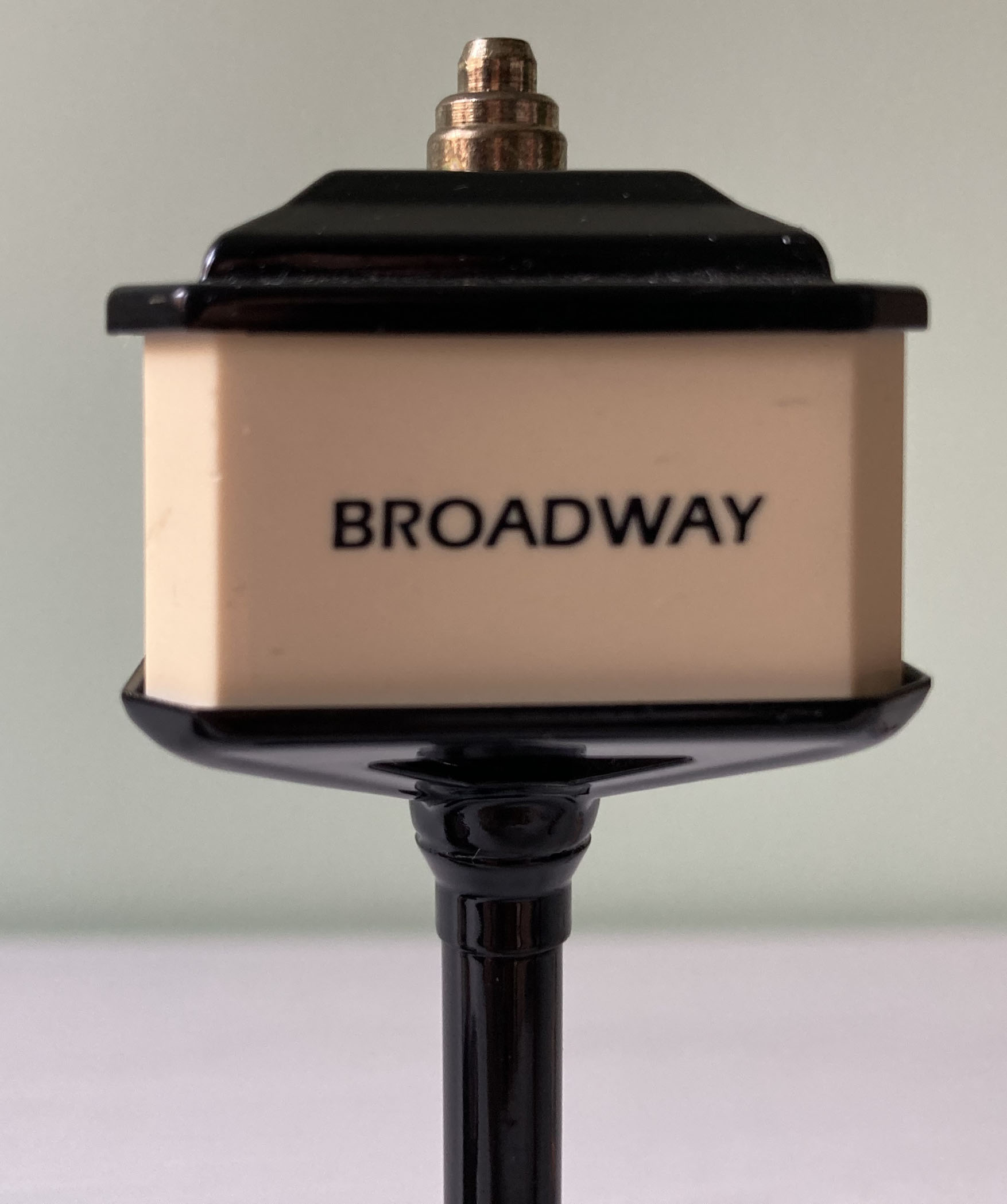

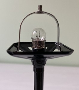

Lampione stradale di New York:
Nelle foto seguenti, un lampione stradale della città di New York, realizzato in metallo pressofuso e lamiera dalla ditta M.T.H. (?),
sembra un prodotto recente ma non conosco questa ditta né la sua produzione, il soggetto però mi è piaciuto e mi sembra ispirato al design degli anni 20 o 30 del secolo scorso.
Molto particolare, come potete osservare dalle foto, la fascia bianca sotto al cappello del lampione realizzata in plastica opaca bianca
che con la luce accesa acquisisce una tenue luminosità rendendo molto leggibile la scritta delle strade dell’incrocio stradale.
Sul fondo del lampione sono praticate quattro aperture di forma triangolare che lasciano uscire la luce della lampada elettrica ad illuminare la pavimentazione stradale ed il marciapiede.

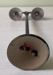

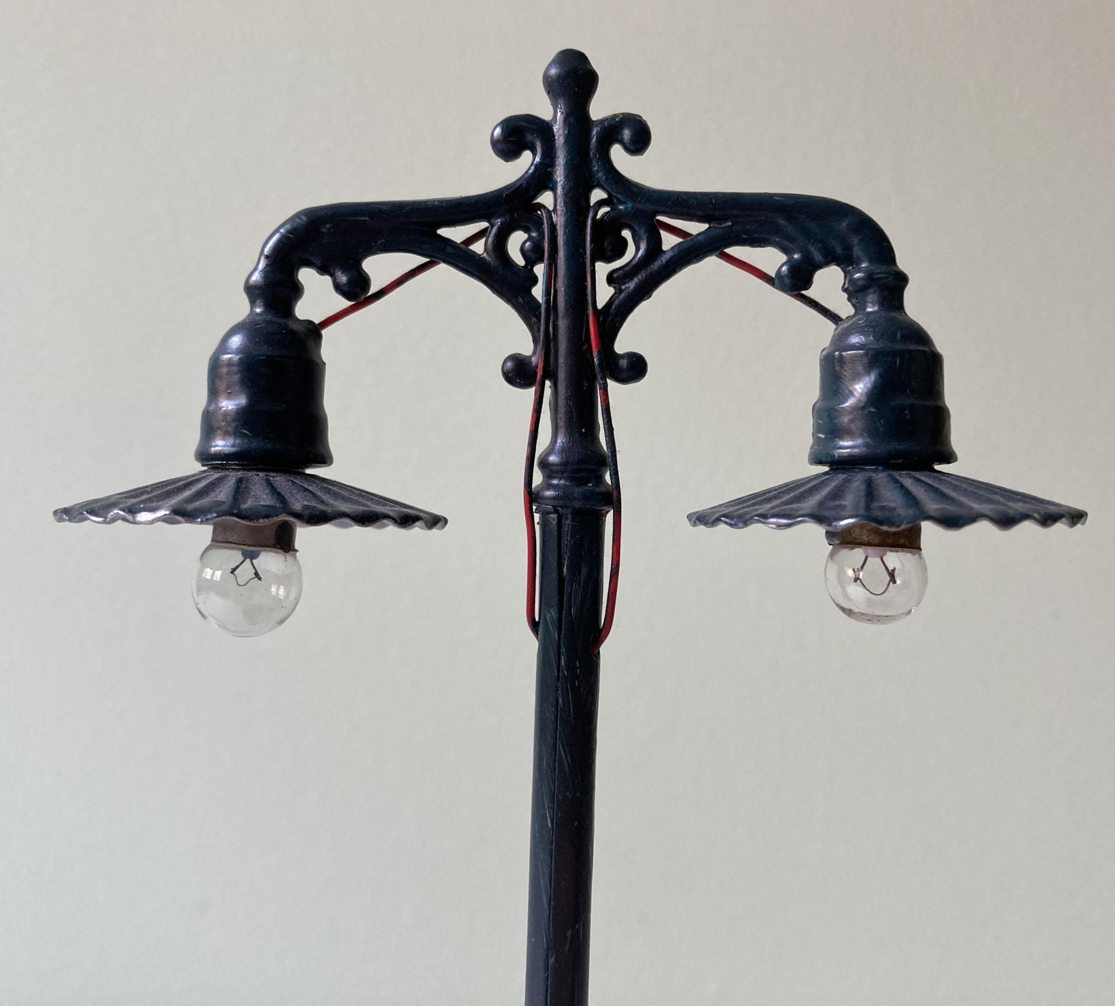

Lampione stradale tedesco a due luci, in stile primi ‘900.
Nelle foto seguenti potete osservare un altro lampione stradale a due luci in stile inizio secolo scorso che ho trovato molti anni fa in rete.
Quando lo acquistai, ero convinto fosse un prodotto di una delle due principali case tedesche e per questo mi studiai i cataloghi specifici di accessori per ferrovie
in scala zero ed uno editi da Schiffmann, ma la mia ricerca non ha prodotto alcun esito.
Evidentemente questo è un prodotto di qualcun altro che io non sono proprio riuscito ad individuare.
I materiali fanno pensare a produzioni degli anni 20 o anni 30 del secolo scorso.
Infatti, il basamento del lampione è prodotto in fusione di ghisa e lo stelo è in tubo di ferro, anche i riflettori delle due lampade sono in lamiera di acciaio
mentre la struttura dei bracci porta lampade è prodotta in fusione immagino si tratti di ottone, facilmente saldabile a stagno con il tubo in ferro.
L’altezza massima del lampione è pari a 27,5 cm e quindi si può abbinare a situazioni in scala zero oppure in scala uno.

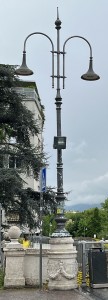

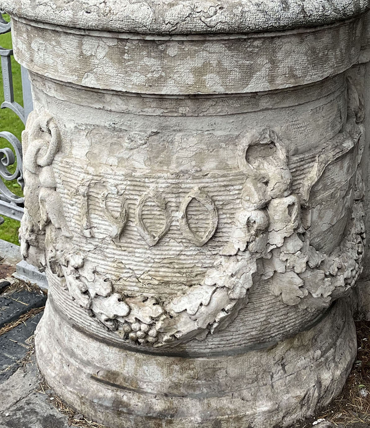

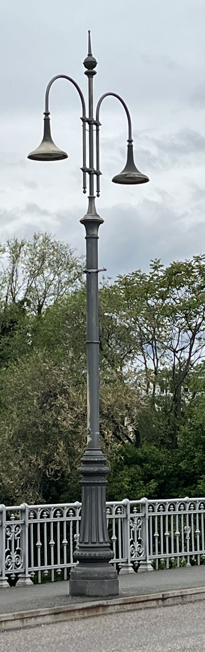

Lo stile architettonico di questo lampione mi è piaciuto subito quando l’ho visto, poi mi sono chiesto il perché: ho trovato, ripensandoci,
che assomigliava moltissimo ai lampioni che illuminano uno dei ponti principali di Bolzano, il ponte Talvera,
un grande ponte monumentale costruito nel 1900 in carpenteria metallica di ferro e con pile in pietra che è stato restaurato a nuovo nel 1990.
Su questo ponte sono appunto presenti quattro lampioni per ogni lato che assomigliano assai a questo modello.
Ci passavo sotto proprio ieri e con mia moglie abbiamo fatto alcune foto e cercato dei riferimenti sulla data e sul produttore di questi lampioni bolzanini.

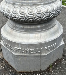

Considerato che il ponte è stato prodotto da una ditta austriaca di Vienna, sono rimasto molto sorpreso nel leggere alla base dei lampioni la firma di una fonderia di Roma
e la data di fabbricazione che recita 1900!
Ero convinto che anche i lampioni fossero stati fabbricati a Vienna, visto che Bolzano nel 1900 faceva appunto parte dell’impero austroungarico…

Le fonderie Bastianelli a Roma erano piuttosto importanti, tanto per dire il monumento equestre del Vittoriano fu realizzato da loro ed anche tutti i "nasoni", le fontanelle tipiche del centro storico di Roma. Era in zona San Lorenzo e se non ricordo male gli edifici sono stati abbattuti soltanto nel 2014.
