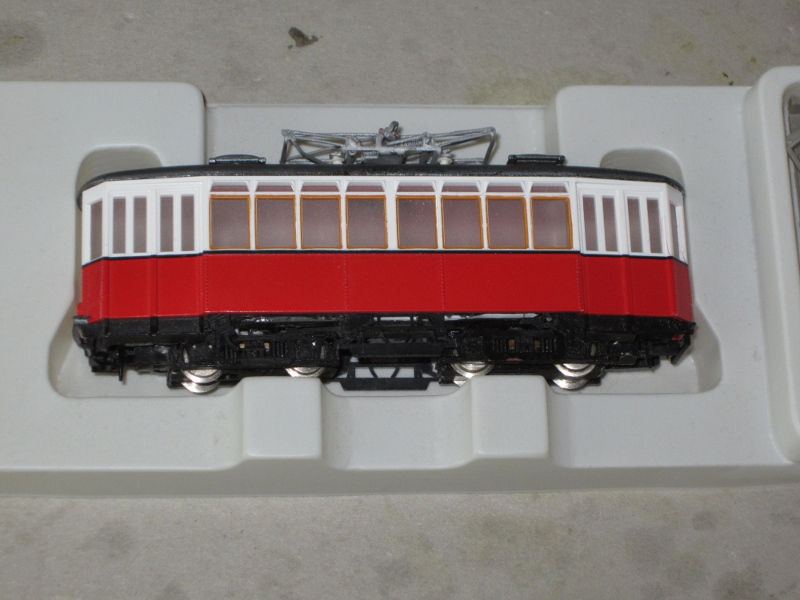

Avevo per la casa un tram di Vienna a due assi danneggiato dalla valigia e una meccanica in N Mehano rimotorizzata con un motorino Scalextric, rumorosa ma funzionante e con carrelli abbastanza realistici.
Siccome mi hanno obbligato a prender un periodo di riposo, ho unito i due pezzi ottenendo un tram a carrelli in H0e.
Il tram quasi pronto
Manipolato un po' il tetto del tram per metterci il pantografo (penso anche di renderlo funzionante), i carrelli non sono male, forse proprio perchè sono sotto un rotabile in 1:87. [fischse7.gif] Se riesco a procurarmi dei ganci modellistici da scartamento ridotto (buoni, li ho già usati, sono quelli Bemo per certi carri), potrei metterlo anche in grado di trainare una possibile rimorchiata o una vetturetta. Sì, avere questo rotabile implica dover avere un impiantino elettrificato...
Avete visto giusto: il pantografo è un 42 FS ricolorato con zinco spray... non è che sia proprio così diverso da quello di questa:
:-P
