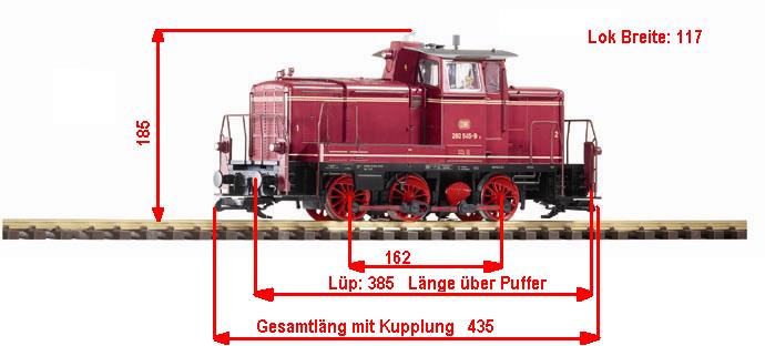

i carrelli LGB o PIKO in scala G non sono moltissimi ma qualcosa da adattare, mm+ o mm - lo si trova++

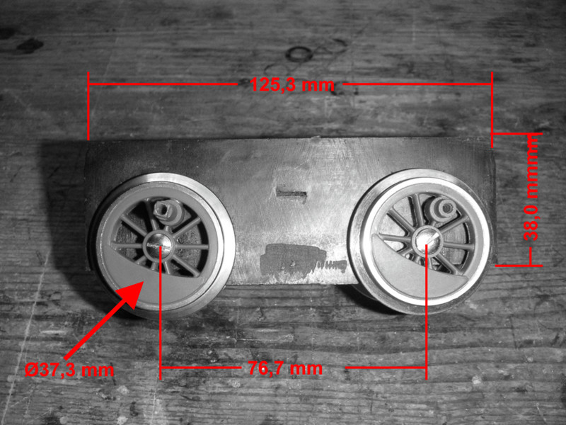

però i carrelli PIKO non hanno le ruote in plastica, parlo dei cod 36104 o 36105 o loro derivati, ma sono in metallo

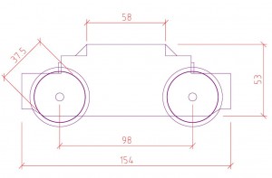

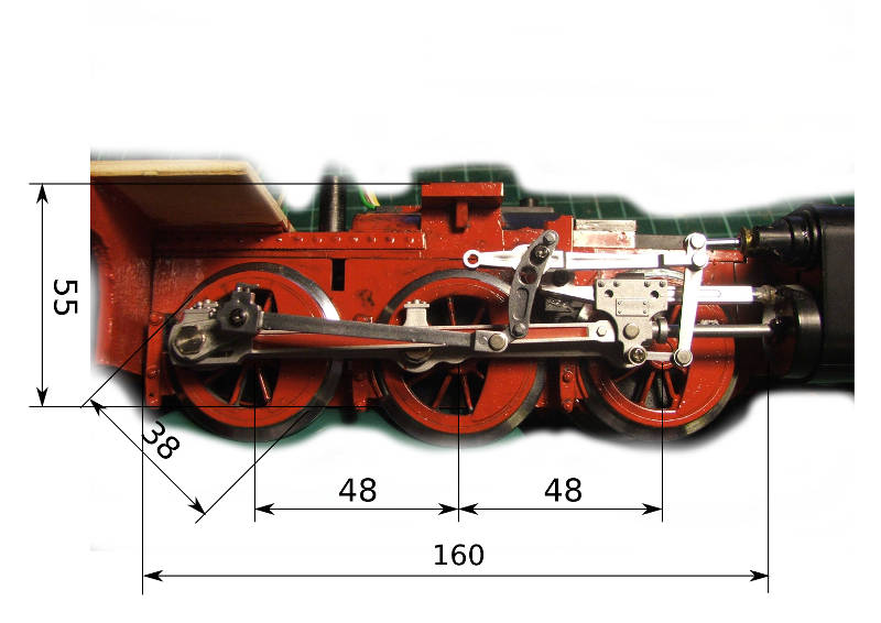

allego alcune immagini di blocchi motore commerciali
il primo ed il secondo sono PIKO
foto prese in rete
