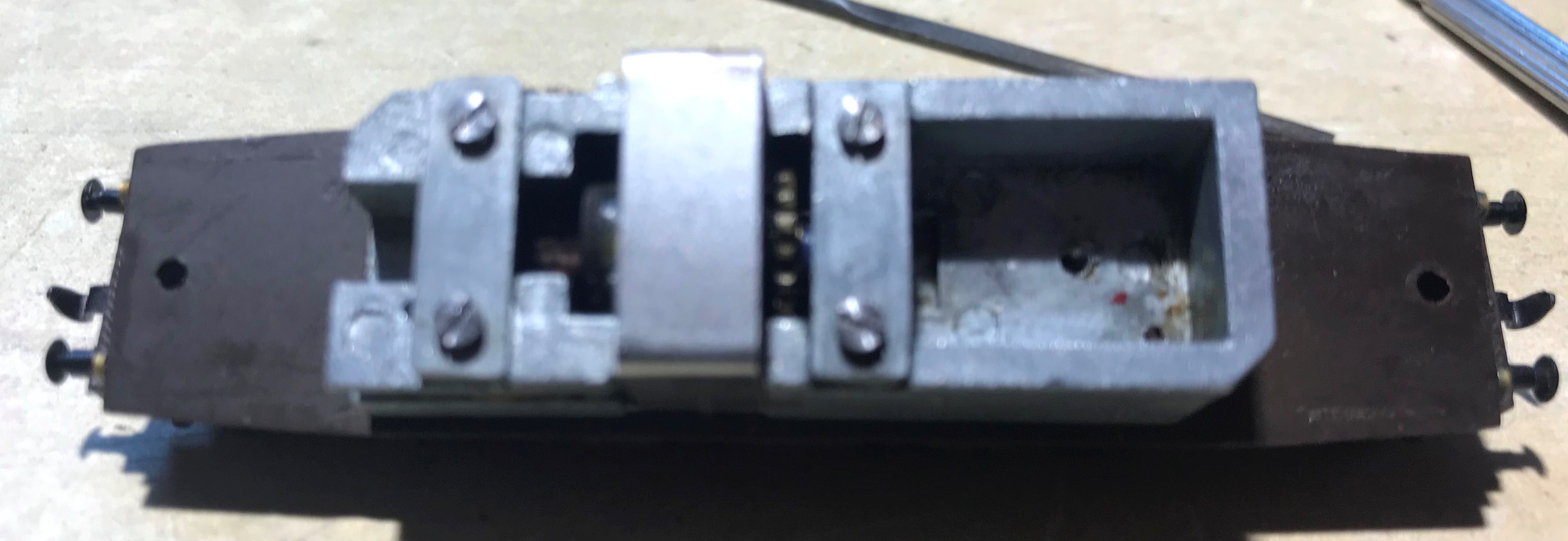

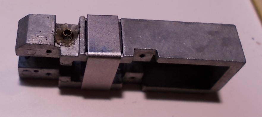

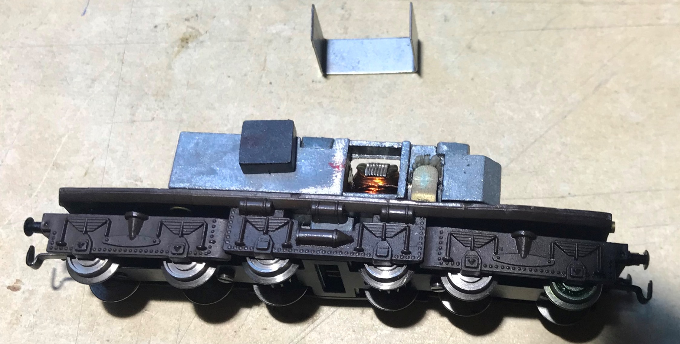

Ho resumato il modello in N della Tibidabo 626 Art.1, alla prova non funzionava. Dopo averlo smontato ho saldato un filo sul rotore ed ora ho la continuità sui vari avvolgimenti; nello smontaggio sono uscite le due calamite poste ai fianchi ed a questo punto ho difficoltà ad individuare l'esetta rotazione e posizione.
Alla fine il motore va, ma quando vuole lui ...........
Chiedo pertanto aiuto agli esperti (penso anche ad Oliviero che elaborava motorini elettrici) per riuscire a dare vita al modellino.
Il modellino del 626 Tibidabo

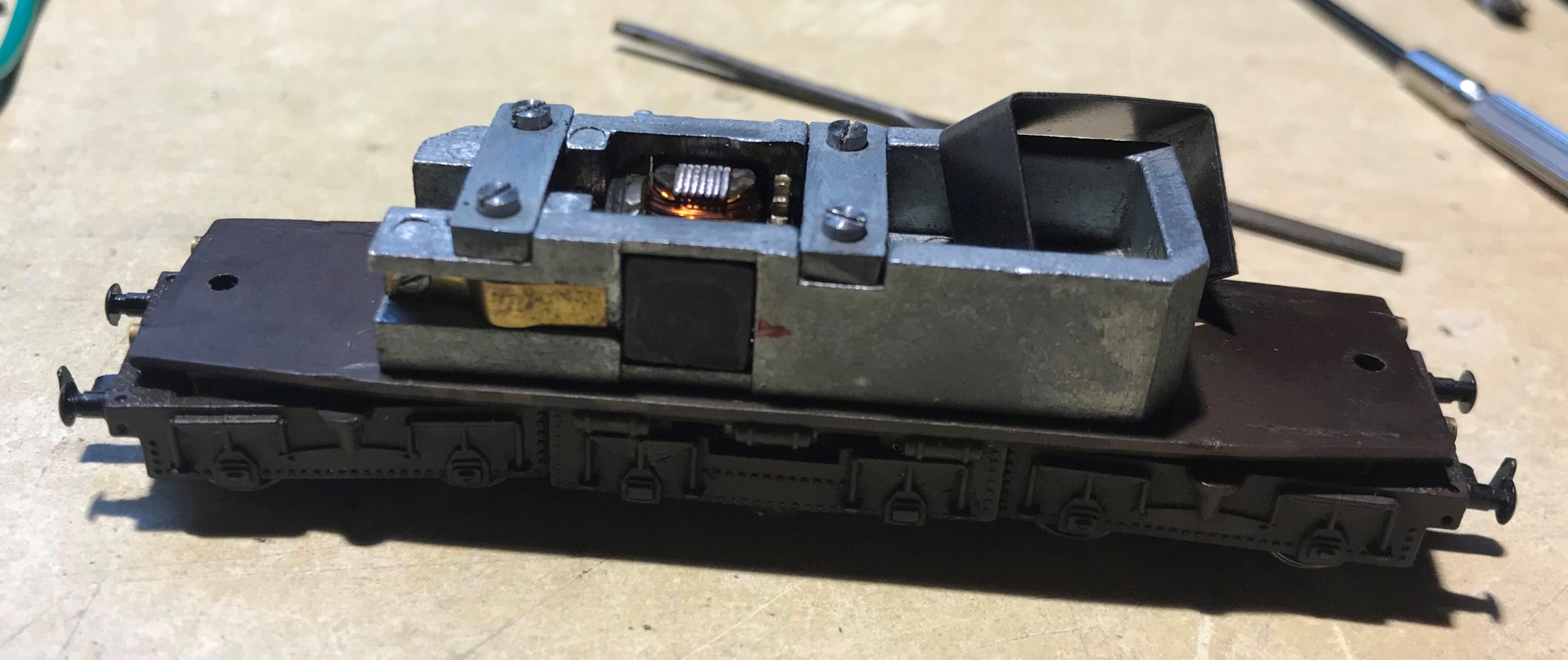

Il modello aperto
Tolto il ponte metallico, blocca calamite, si vede una delle due
tolta la calamita si vede il rotore ed anche la prese di corrente che dalle ruote isolate va al motore
Logicamente dopo averlo smontato ho pulito il tutto specialmente i contatti elettrici, ho sostituito una delle due spazzole con la retina (la Rivarossi usava una spazzola in carboncino ed una in retina, ho fatto male?) e dopo varie prove mi sembra di aver trovato la posizione giusta delle calamite, purtroppo delle volte il motore gira bene, ma subito dopo non gira più.

Avresti dovuto segnare con del colore le calamite prima di toglierle. Non avendolo fatto devi cercare la corretta posizione: non conosco meccanicamente quel motore quindi non so se i magneti si possono montare (meccanicamente) in qualsiasi posizione ovvero indifferentemente "di faccia" o "di dorso".
Dalla foto sembra di capire che i magneti non hanno facce concave ma hanno semplice forma parallelepipedica quindi la loro forma non aiuta a trovare la posizione. In questo caso devi basarti sulla polarità magnetica.
Smonta i due magneti e accostali: in una posizione si attraggono e in un'altra si respingono. Trova la posizione in cui si attraggono e in questa posizione montali nelle sedi.

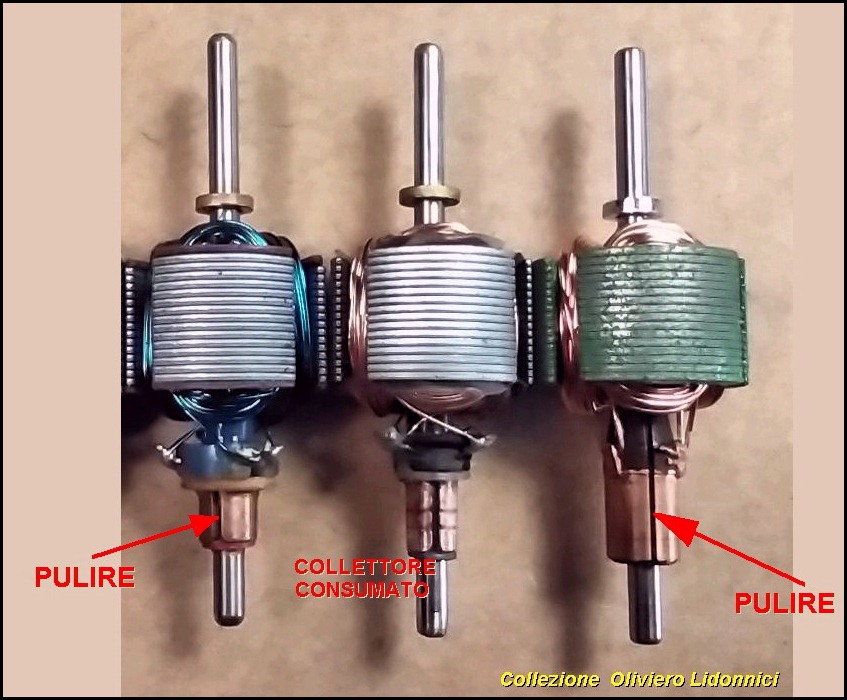

Hai pulito bene gli interstizi tra i poli del collettore?
Il collettore è rovinato come quello al centro?
Pulisci gli interstizi con un ago
Se hai fatto la pulizia suddetta e se il collettore sembra intatto e uniformemente lucido (come quello di destra) e se il motore si surriscalda e il collettore si sporca può essere colpa dei carboncini poco pressati dalle mollette. Comunque prova a sostituire i carboncini tentando anche il sistema Rivarossi (con una retina e un carboncino).

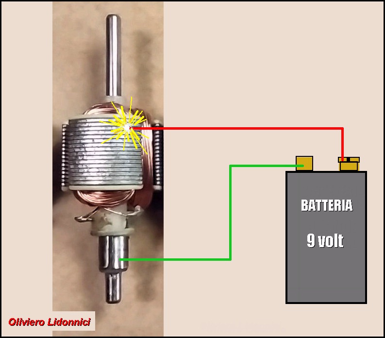

Se il problema persiste e se il motore si scalda e fa fumo (bruciando i carboncini) fai questa prova:
Tocca con un cavetto collegato ad un polo di una batteria da 9 volt, il collettore e poi con l'altro polo tocca il rotore metallico (normalmente isolato) in un punto qualsiasi (oppure se il rotore fosse verniciato, tocca l'asse del rotore o anche la cassa metallica del motore.
Se fa scintilla o anche se il motore cerca di girare con un polo al collettore e l'altro sulla cassa metallica, vuol dire che c'è un corto circuito all'interno dell'indotto: ovvero in un punto imprecisato il filo di rame smaltato si è scrostato ed il rame nudo tocca la massa metallica dell'indotto. Il motore continua a girare (forse un poco più piano del solito) ma il corto circuito riscalda l'indotto e spesso fonde una saldatura (cosa che ti era successa!) Se le saldature sono ben fatte ed il corto non riesce a fonderle, cominciano a bruciare i carboncini che fanno fumo, sporcano il collettore, riempiono gli interstizi di polvere di carbonio bruciato, il collettore entra in corto circuito totale ed il motore si ferma (e se insisti si brucia pure il trasformatore).
Ovviamente non ha parlato Zaratustra :lol: sono solo supposizioni (x)

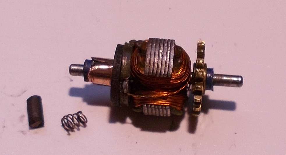

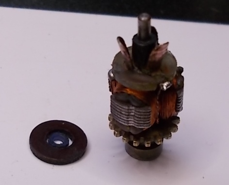

Fatta prova con tester, nessun cortocircuito tra lame rotore e collettori. Ho pertanto smontato anche il rotore, pulendo con alcol e spazzolino tra gli interstizi, poi dopo averlo rimontato riefettuato prova con tester; tutto a posto.
rotore smontato
rotore rimontato
Le sedi delle spazzole sono ricavate dalla massa metallica; quella che è a massa non ha nessuna protezione, l'altra ha un tubicino in plastica che isola il carboncino dalla massa (qui potrebbe essere il problema)
si vede il tubicino ritagliato e piegato per evitare corti
Verrei pertanto sostituire il tubicino, cosa mi consigli?
Il foro per le spazzole è di 2,25 mm mi sai dire dove trovare nuovi carboncini e nuove molle?

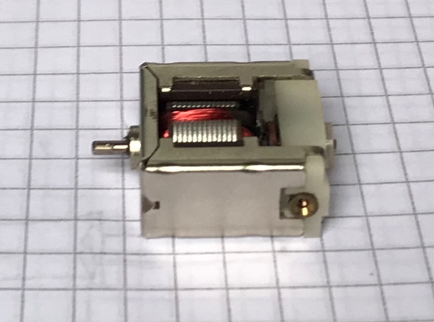

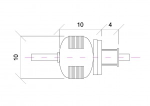

Oliviero scusa se rompo ancora, spero comunque che possa interessare anche agli altri del forum. Combiato tubicino, rimontato il tutto ed il funzionamento pur risultando buono, in breve tempo si surriscalda, cala di giri e tende a fumare. Ricercando in internet ho trovato questo "https://scalaenne.wordpress.com/2020/06/27/piccola-storia-della-e-626-tibidabo-in-scala-n/", dove si evidenzia tale difetto che ha portato, dopo il 2000, Gianfranco Bianco alla sotituzione del rotore con uno per slot-machines che aveva le stesse dimensioni.
Questa dichiarazione mi fa ben sperare e qui chiedo il tuo aiuto. Allego disegno del rotore esistente sul 626, io ho un motorino Mabuchi che è di diametro corretto, ma risulta troppo lungo sugli avvolgimenti; sai indicarmi un motore con rotore corretto?
Faresti cosa buona e giusta dato che oramai per me è diventata una ossessione. Ciao e ancora scusa Gian Luca
ecco il rotore con misure
ecco il Mabuchi che è troppo lungo 14 mm invece di 10 nella parte degli avvolgimenti
