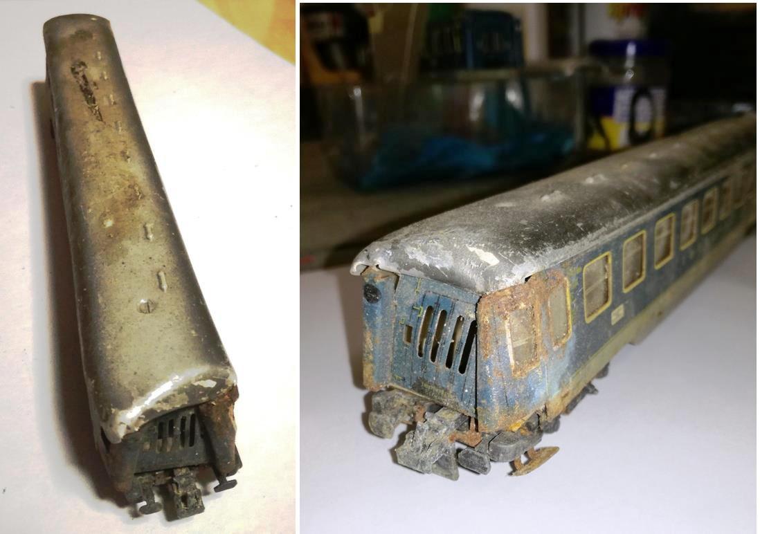

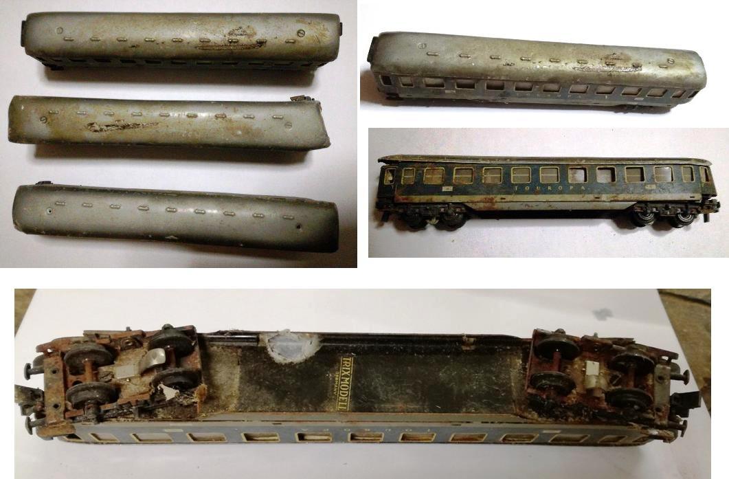

Si è presentata una signora con una scatola da scarpe.
Apro il coperchio e, da un mare di trucioli di giornale, ottimo lavoro dei denti di una famigliola di topi, spuntano un locomotore elettrico e tre carrozze.
Vi metto qui le foto dello stato di conservazione delle carrozze.
:shock: (46)
Passato il momentaneo sbigottimento, che cosa le puoi dire.....vediamo che cosa si può fare signora....Le saprò dire.
Poi scatta la compassione per quell'oggetto con il quale un bambino, a suo tempo, ha passato un bel po di ore giocando.
E' lo stesso sentimento che si prova per una persona o un animale che si trova in difficoltà. [wub.gif]

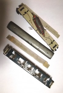

Prima di tutto smontaggio di tutte le parti, lavaggio con acqua e sapone e immediata asciugatura con aria calda.
LE CARROZZERIE IN LAMIERINO ZINCATO.
Raddrizzatura delle parti contorte e delle ammaccature da caduta.
Uso di spazzolini dreamel e carta vetrata sottilissima per asportare la ruggine cercando di conservare al massimo le serigrafie.
La successiva verniciatura è stata effettuata con colore vinilico.
Ci sono voluti vari tentativi per ottenere la tonalità giusta in quanto i vinilici, asciugando, scuriscono ( a differenza della tempera che invece schiarisce).
Successiva verniciatura totale con acrilico trasparente opaco (il lucido da subito una impressine di "rifatto")
IL TETTO
I tetti delle carrozze sono in alluminio verniciato.
Viste le condizioni ho optato per la totale rimozione del vecchio colore e successiva riverniciatura a spuzzo.

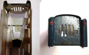

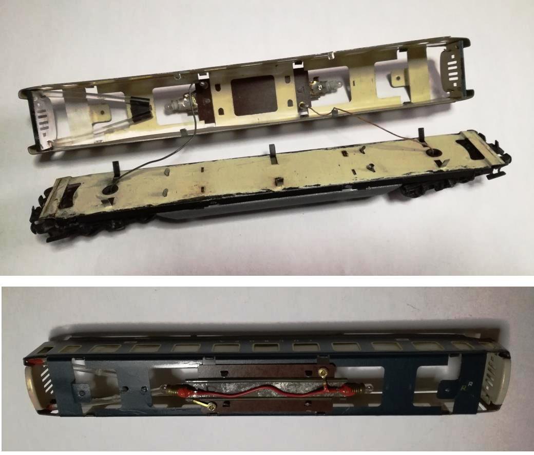

IMPIANTO ELETTRICO

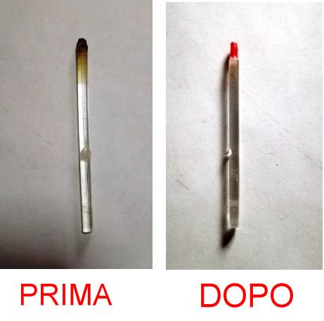

I conduttori delle luci posteriori erano tutti spezzati e pertanto non riuscivano più ad entrare nella loro sede.
Con la lima ho sagomato la punta del cilindo in modo che potesse rientrare nell'alloggiamento.
La punta è stata colorata in rosso con vernice (coprente) per vetro.
Allacciamento dei fili negli appositi spinotti e rimontaggio carrozzeria.

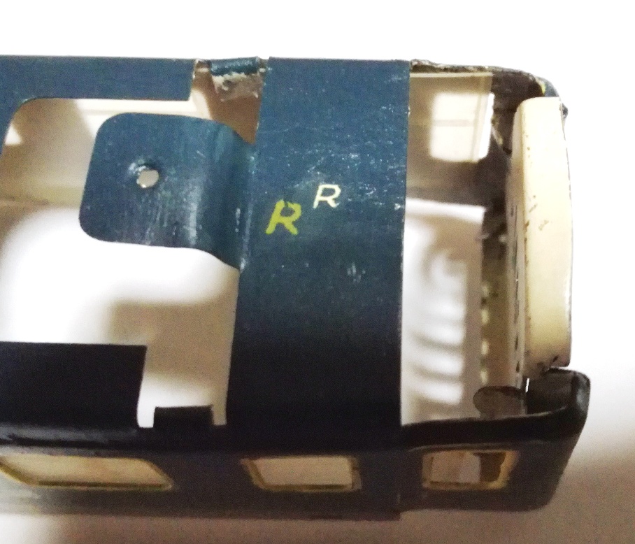

Una curiosità.
Sotto il tetto, in prossimità delle staffe per le viti di fissaggio dei tetti ci sono due RR

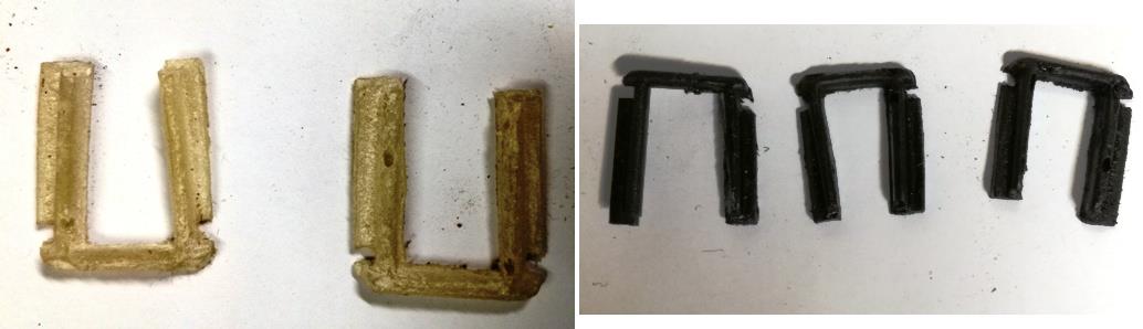

COSTRUZIONE DI 2 SOFFIETTI ( E MEZZO)
Per ovviare alla mancanza di 2 soffietti (e mezzo) ho costruito con il DAS un piccolo stampino utilizzando come impronta un soffietto integro esistente.
Nella foto la costruzione del "mezzo"
e poi, utilizzando l'intera impronta, gli altri due.
Verniciatura in acrilico nero opaco.

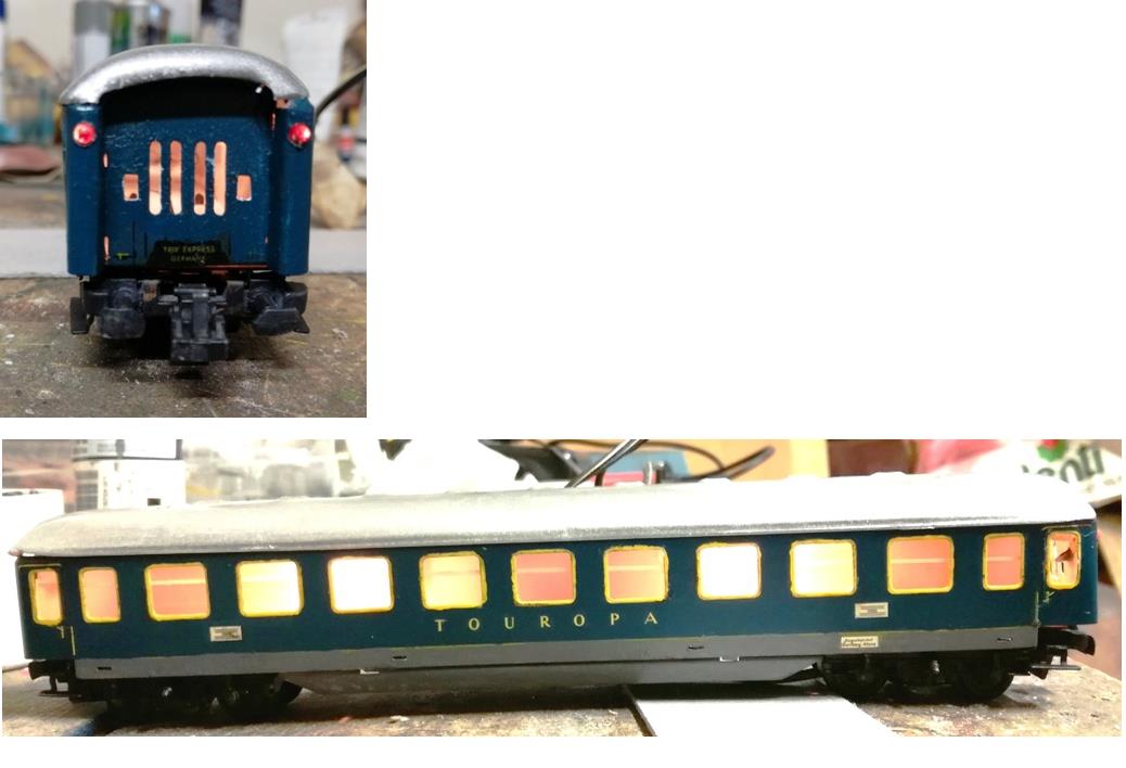

Rimontaggio del tetto e prova illuminazione

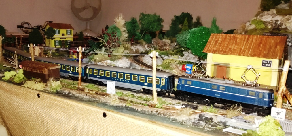

Messaggioda erregiesse 55 » 16 gen 2019, 23:47

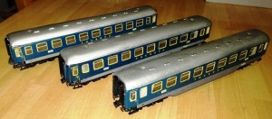

Ecco le tre signorine dopo la cura dall'estetista.
Solo un attimo per il locomotore.
Locomotore elettrico TRIX E 10.003
Questo si presentava in un buon stato di conservazione.
L'unico intervento per raddrizzare la ferramenta dei pantografi.
Una curiosità.

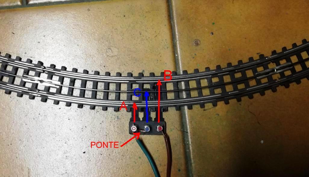

Nel locomotore, I baffi per la presa di corrente sono posizionati in modo da funzionare su normali binari H0 mentre quelli per le carrozze sono posizionati per binari tipo Marklin a tre rotaie.
Ne consegue che il convoglio viaggiava con le carrozze a luci spente.
Il convoglio in prova sul plastico di CASTELLO. :lol:

berto75 ha scritto: E che illuminazione :shock: meglio del mio albero di natale !!
E' vero.
L'illuminazione è particolarmente efficace, ed è una cosa di cui mi ero dimenticato di specificare.
Come si vede nelle foto ci sono due lampadine al centro della carrozza, posizionate sotto il tetto.
La luce si diffonde in modo uniforme perchè l'interno della struttura non è verniciata ma (la lamiera) è ,come dire,..... accoppiata ad un foglio di plastica bianco-perla.
Come l'interno dei frigoriferi, tanto per capirci.

Messaggioda erregiesse 55 » 19 feb 2019, 13:24
erregiesse 55 ha scritto:Nel locomotore, I baffi per la presa di corrente sono posizionati in modo da funzionare su normali binari H0 mentre quelli per le carrozze sono posizionati per binari tipo Marklin a tre rotaie.
.......Ma se usiamo questo tipo di binari (probabilmente i suoi, ma non sono marchiati) anche le carrozze viaggiano a luci accese.
La locomotiva prende corrente da A e B
Le carrozze da A e C (bisogna creare un ponte tra le prese A e C)
Infatti le rotaie sono del tutto isolate tra loro perchè montate su traversine in cartone.
Considerazione finale: Non si finisce mai di imparare [lupe.gif]

Ma se si crea un ponte tra le prese A e C, la rotaia A e la centrale C, queste alla fine non costituiscono un'unica polarità ?.... E quindi le carrozze non dovrebbero prendere la corrente da C e B ?
C'è un refuso o non capisco bene io ?
