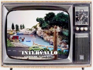

Ecco, vi presento alcune foto del mio plastico “giocattoloso” , mi spiace ma per la musica dovete fischiettarla. [fischse7.gif]

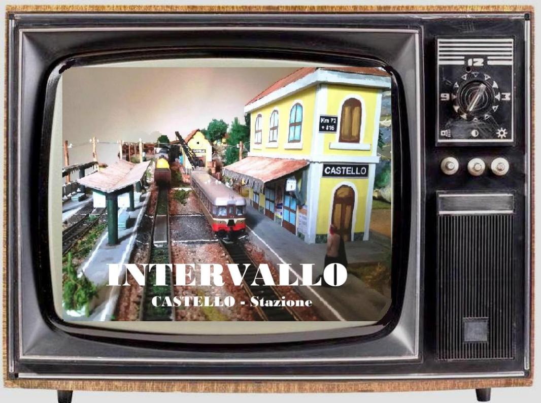

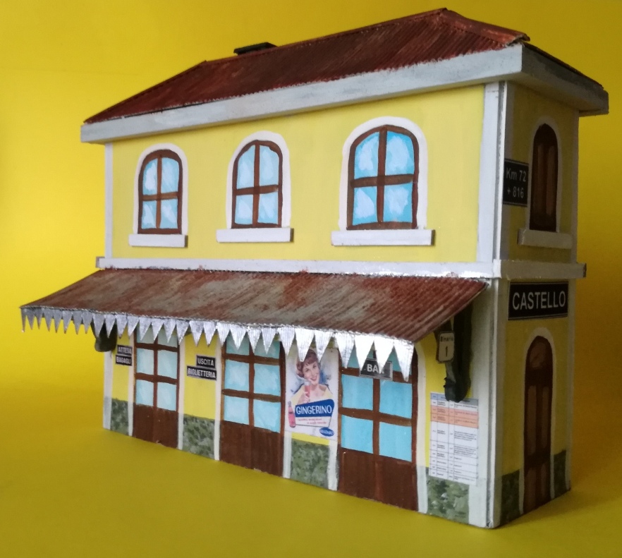

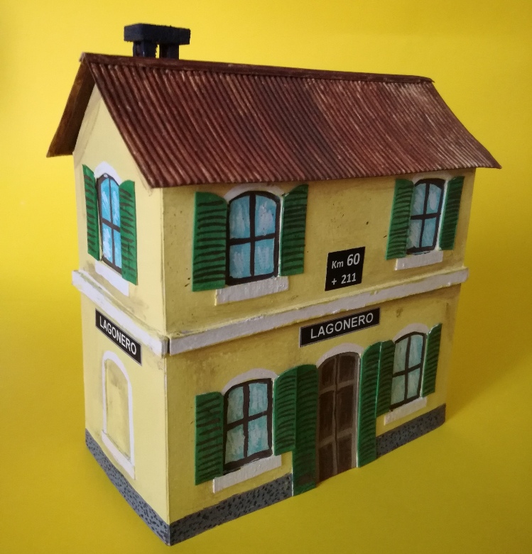

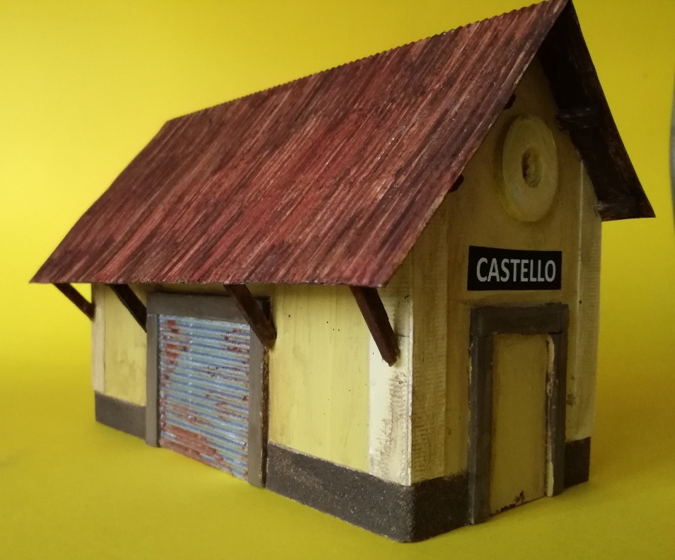

Allego i particolari
Le stazioni e lo scalo merci sono costruite con cartone, incollato e dipinto con colori a tempera

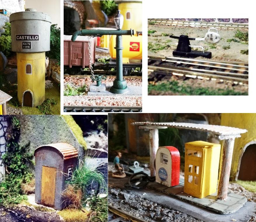

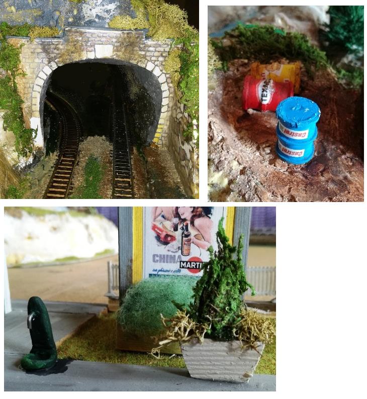

La torre piezometrica e il casotto prima della galleria sono costruite in cartone e dipinte.
Per la colonna dell'acqua ho usato dei tubicini in rame, il becco curvo è in DAS, la lanterna è un piombo da pesca, la saracinesca dell'acqua è una ruota di orologio.
Il "macaco" è costruito con compensato,, filo di ferro e DAS
Il distributore della NAFTA è in cartone e legno.

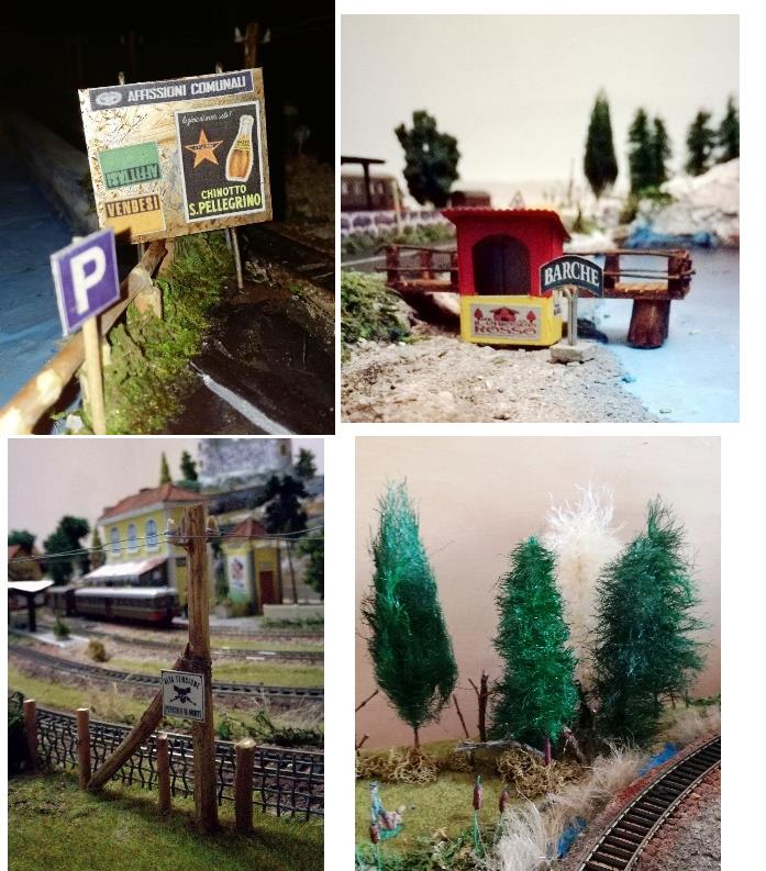

Cartello affissioni in lamierino e filo di ferro per i pali di sostegno, i manifesti sono scaricati da Internet.
Il chiosco è in cartone ed è praticamente uguale all'edicole nella stazione di Formia Modital.
Gli alberi sono in filo di ferro e spago di canapa (ma va bene di tutto anche le setole della scopa).Sono stati realizzati con un attrezzo autocostruito copiato da un video di YouTube; funziona a perfezione e non costa nulla.
I pali della luce sono in legno, gli isolatori sono stati tolti da vecchi chiodini che servivano per fissare la piattina elettrica. I fili, in fil di ferro trasmettono parzialmente la corrente su alcuni utilizzatori per l'illuminazione.
Il portale della galleria è in cartone sul quale ho incollato l'immagine rubato dai prodotti in vendita su Ebay, ridimensionandoli a misura.
I fusti dell'olio sono tubi di plastica riempiti da DAS, le modanature sono in cartoncino, le etichette rubate su Internet.
Le fontanelle sono in DAS copiate dai modelli Modital.
Le fioriere sono pezzetti di listello in abete, le piante muschio e lichene.

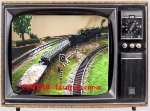

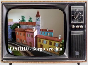

allego tre nuovi lavori
Cascina e borgo tutto cartone e listelli di abete.
I carri col pietrisco e il carico di rotaie sono elaborazioni su pianali di scarto Lima

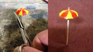

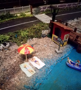

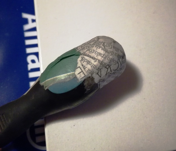

BAGNANTI IN RIVA AL LAGOSCURO
Ciao.

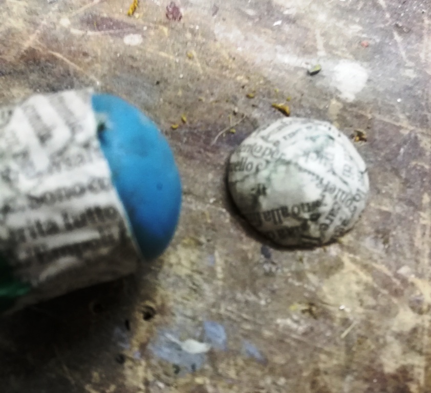

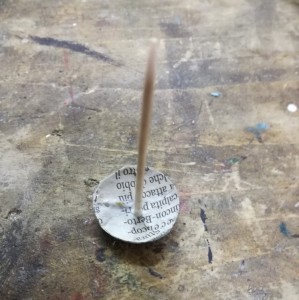

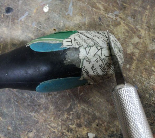

L'intervento unicamente per spiegare la costruzione degli ombrelloni a costo zero -1-
Materiale:
carta da giornale
colla vinavil diluita
1 stuzzicadenti
colori acrilici a scelta.
Procedimento
Procuratevi un attrezzo (cacciavite, lima o manico di scopa) che abbia la parte terminale arrotondata e delle dimensioni di circa cm 2 - 2,5.
Tagliare il giornale a striscioline e immergerle in acqua per qualche minuto.
Rivestite la parte arrotondata dell'attrezzo che avrete scelto con le striscie di carta ( il primo passaggio solo carta senza colla - altrimenti si attacca all'attrezzo)
Spennellare la colla sopra il primo strato di carta.
Aggiungere altre striscie di giornale, almeno tre/quattro strati sovrapposti mettendo colla ad ogni strato.
Lasciare asciugare perfettamente.
Con un bisturi affilato, tagliare la parte che vi interessa.
Al centro infilare e incollare lo stuzzicadenti
Colorare a tinta unita o a spicchi
Con le forbicine a punte ricurve sagomare la parte larga.
Auguro buona serata.
