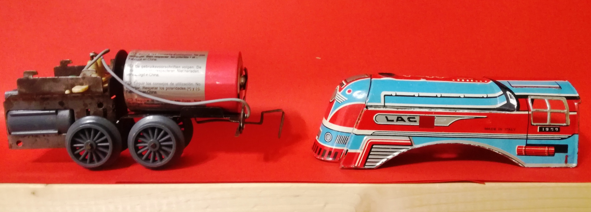

nella mia presentazione del 29 maggio avevo anticipato che avrei chiesto aiuto per avere delle informazioni su un modellino Alemanni di cui allego la foto
Praticamente cercherei delle immagini discrete riguardanti il tender e la carrozza per poter ricostruire i pezzi e rifare la scatola così com'era in origine.

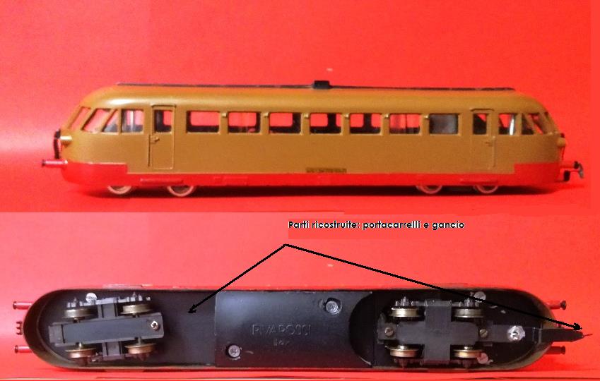

A tal proposito allego un lavoro di ripristino " a modo mio" :smile: effettuato su un BOMBOLONE Rivarossi.
Avevo acquistato la carrozzeria e il peso di stabilizzazione. Ho ricostruito il fondo e il gancio di traino. La motorizzazione è stata fatta utilizzando un motore Lima Tipo G. Non è il massimo ma per me è importante che il modello sia in grado di funzionare nuovamente.
Allego foto

Non so se hai dato un'occhiata all'articolo su Rivarossi Memory che ho menzionato nel mio messaggio di benvenuto ma, da assoluto inesperto, sono molto colpito dalla tua foto. L'immagine richiama quella che il Signor Ausonio Alemanni mi descrisse come locomotiva aerodinamica denominata Santa Fè, ma qualcosa non torna.
L'immagine mostra una locomotiva a due assi azionata da un motore elettrico che mi pare identico a quello della locomotiva mostrata nell'articolo alimentata però da una pila alloggiata nella locomotiva stessa invece che dai binari (stile INGAP). Notando anche che la pila è evidentemente di fabbricazione più recente del modello mi viene il dubbio che si possa trattare di una elaborazione da parte di qualcuno che, in mancanza dei binari e del regolatore originali, abbia voluto far comunque girare la locomotiva su normali binari metallici per trenini a molla.
Cosa ne pensi?

Messaggioda erregiesse 55 » 9 giu 2018, 13:53
In effetti la locomotiva dovrebbe essere la SANTAFE (l'unica cosa che sono riuscito a trovare su internet). La batteria è una normale batteria tipo torcia che ho inserito per fotografare l'oggetto. Senza la batteria lo chassis si sbilancia verso la parte motore. Praticamente sta in equilibrio solo se c'è la batteria. Il giocattolo marciava su rotaie scala 0 ed è fornito di interuttore a slitta (il cursore bianco che si trova sopra la ruota motrice anteriore) avanti, indietro e stop nella posizione centrale. Sinceramente non mi sembra una rielaborazione perchè i pezzi che la compongono sono troppo perfetti; nessun buco superfluo o saldature. Quello che mi ha colpito è che il motore e gli ingranaggi sono gli stessi postati sull'articolo di Rivarossi Memory per "il trenino che non nacque mai". Vi ringrazio per le risposte e buon fine settimana.

Molto affascinante quella locomotiva di latta !
Sono oggetti molto particolari che rievocano un' epoca ormai lontana... :cry: ma hanno anche una loro bellezza ed intrinseca attrattiva.
erregiesse 55 ha scritto:...Il giocattolo........ è fornito di interuttore a slitta (il cursore bianco che si trova sopra la ruota motrice anteriore) avanti, indietro e stop nella posizione centrale.
Se ho visto bene, come poteva essere azionato quel comando quando la carrozzeria era montata sul telaio ?
Passando invece al modellismo a noi più consono, quanto al ripristino del Bombolone Rivarossi, trovo che sia stato un lavoro ottimo, che secondo me non può ritenersi inficiato dal "compromesso" dell'utilizzo di una motorizzazione Lima.... del resto, come dice l'antico detto..."quando mancano i cavalli, trottano gli asini"... :lol: ( senza con questo voler essere offensivi nei confronti di Lima, riferendoci al fatto di dover sopperire con soluzioni "alternative" alla mancanza dei pezzi originali....anzi semmai va rivolto un plauso alla versatilità di molti pezzi ed "organi" della casa vicentina...! ).
Oltre ( ovviamente ) al carrello motore, anche quello "folle" mi sembra Lima....vero ?
Mi pare anche di vedere che una delle ruote motrici sia priva di un anello di aderenza.

Molto interessante. Dunque sarebbe esistito un passo intermedio tra il modello a molla e quello con alimentazione dai binari, noto di nuovo la somiglianza con INGAP.
Penso valga la pena di introdurre questa novità nell'articolo su RM, hai qualche altra immagine o, almeno, potresti fare una foto della locomotiva montata?
Faccio mia l'osservazione di Tricx circa la leva di marcia/arresto, nella foto mi pare di vedere un riquadro di un rosso più scuro a destra della scritta LAC sul fianco della locomotiva, è forse questo , ovviamente sui due lati, il punto di accesso al commutatore? Certo che doveva essere comodissimo da usare con la locomotiva in moto…

A Riccardo direi complimenti per l'occhio fino sia sul carrello che sull'anello mancante di cui non mi ero accorto. Inoltre condivido il giudizio che i giocattoli in latta, particolarmente quelli italiani, sono effettivamente affascinanti perchè coloratissimi.

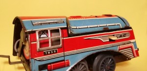

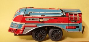

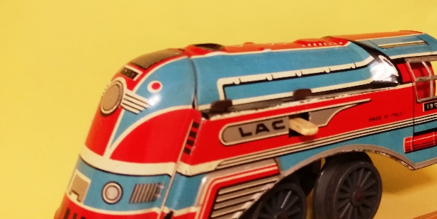

Per Talgo aggiungo le foto della locomotiva rimontata e i particolari dell'interuttore: Come avevo già scritto è a cursore, quindi per marca avanti la leva sporge da una parte , per marcia indietro sporge dall'altra parte, per lo stop sta posizionato al centro. Come dici tu è comodo per il funzionamento.

PS.: per il Santa Fe
L'alimentazione è fornita da una batteria a torcia 1,5 V e non dai binari: le ruote sono in plastica.
La batteria inoltre tiene in equilibrio il modello che altrimenti cadrebbe in avanti.

Messaggioda Talgo49 » 10 giu 2018, 20:35
Grazie per le foto, appena avrò un po' di tempo integrerò con le tue immagini l'articolo su RM.

erregiesse 55 ha scritto:Per Talgo aggiungo le foto della locomotiva rimontata e i particolari dell'interuttore: Come avevo già scritto è a cursore,....... Come dici tu è comodo per il funzionamento.
Veramente credo che Talgo parlasse in senso ironico, -1- nel senso che con tale sistema di avvio e arresto, l'oggetto rivela anche sotto questo aspetta la sua totale natura di giocattolo, essendo in assoluto legato alla "manualità" più piena, senza la benchè minima traccia di una qualche "automaticità".
Infatti, se per l'avvio si poteva operare ( più o meno agevolmente ) sull'oggetto fermo, quando esso era in moto, gli si dovevano mettere le mani sopra "al volo" :lol: per agire sull'interruttore, trattenendolo a terra ( e quindi sottoponendo a "sforzo" il motorino ) oppure sollevandolo totalmente da terra....
Insomma il tipico agire di un bambino.... come sempre successo con i più tradizionali "balocchi" a "corda", a molla e manuali....
