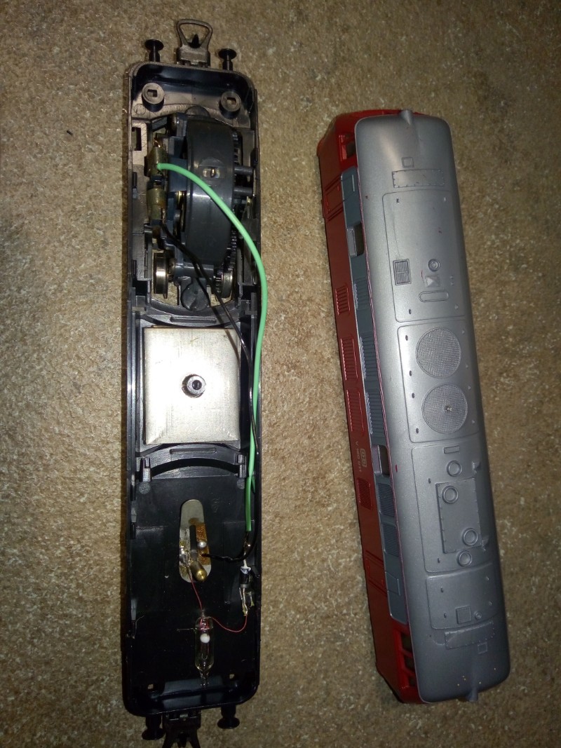

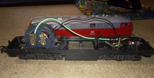

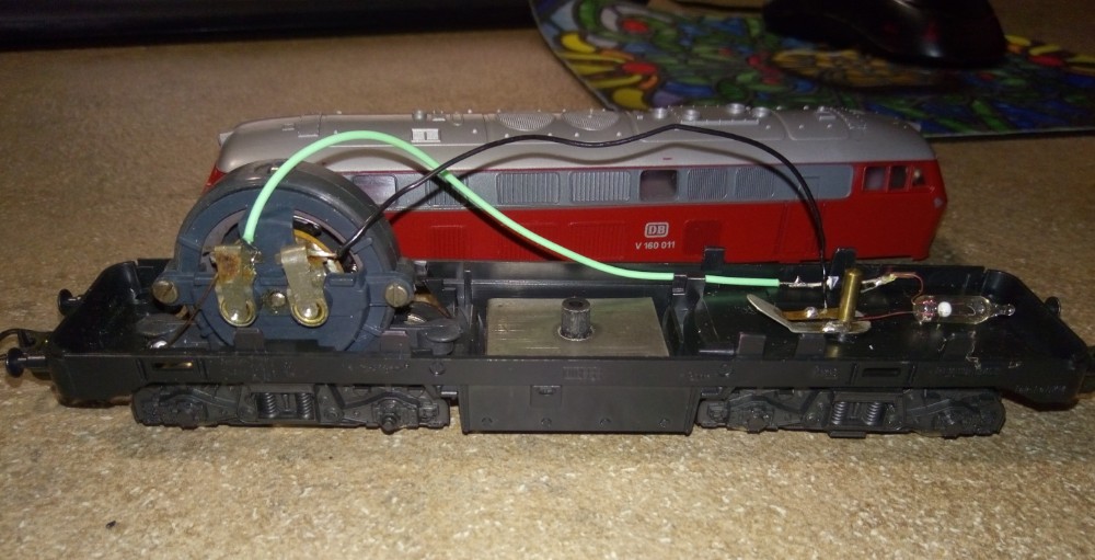

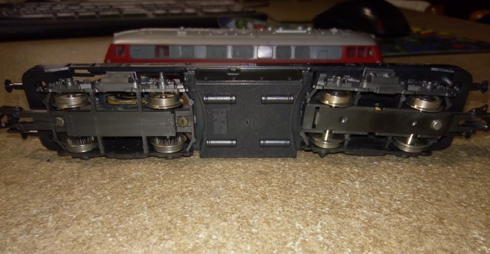

Ho aperto la locomotiva così da poter mostrarti le foto anche dell'interno. ;-)

Ciao don Rafael,vista così ingrandendo le foto ,la loco sembra in ordine : ruote girate nel senso giusto ,i carboncini del motore si intravedono e sembrano essere a posto ,io leverei su subito la lampada che no è originale e aumenta l'assorbimento della loco .
A questo punto proverei a rimontare il tracciato come un semplice ovale in piano e vedere come va ,dico questo perché i lima a motore G anno il carrello motore abbastanza rigido che mal digeriscono i cambi di pendenza con conseguente perdita di contatto tra ruote e binari .
Piccola domanda ,ma il filo se lo appoggi sulla piastrina ferma assi del carrello folle(come hai fatto in foto) e sulle ruote non gommate del carrello motore la loco funziona ? Se sì c'è qualcosa che non va dentro al carrello folle
Saluti Michele

Quella lampadina è un'aggiunta di chi la aveva prima, ed in ogni caso assorbe 0,3 Watt, quindi 25 mA a 12 V: non disturba più di tanto (20 volte meno del motore).
Se appoggiando il filo sul carter metallico del carrello il motore gira è normale: gli assi toccano quella lamelle specialmente in quella posizione.
Bisogna aprire i carrelli e vedere lo stato delle prese di corrente: pulizia e ossidazione.
Ma per avere un riscontro concreto, è necessario avere i binari appoggiani su un piano più rigido e che impedisca avvallamenti: quindi provare la macchina senza carrozzeria.
Provandola senza carrozzeria, l'illuminazione della lampada, anche fioca, indica subito se la corrente passa dalle rotaie al motore attraverso le ruote.

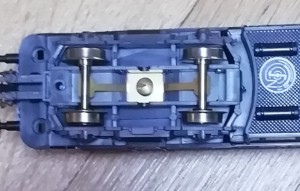

In ogni caso don raffael ,qui ti posto un'immagine dell'interno del carrello folle di una delle mie br 216 ( o V160 che dir si voglia) se avrai voglia di controllare ti serve come esempio .se il tuo è uguale al mio dovrebbe essere tutto a posto ,cmq la prova dei binari in piano dovrebbe darti un buon indizio
Saluti Michele

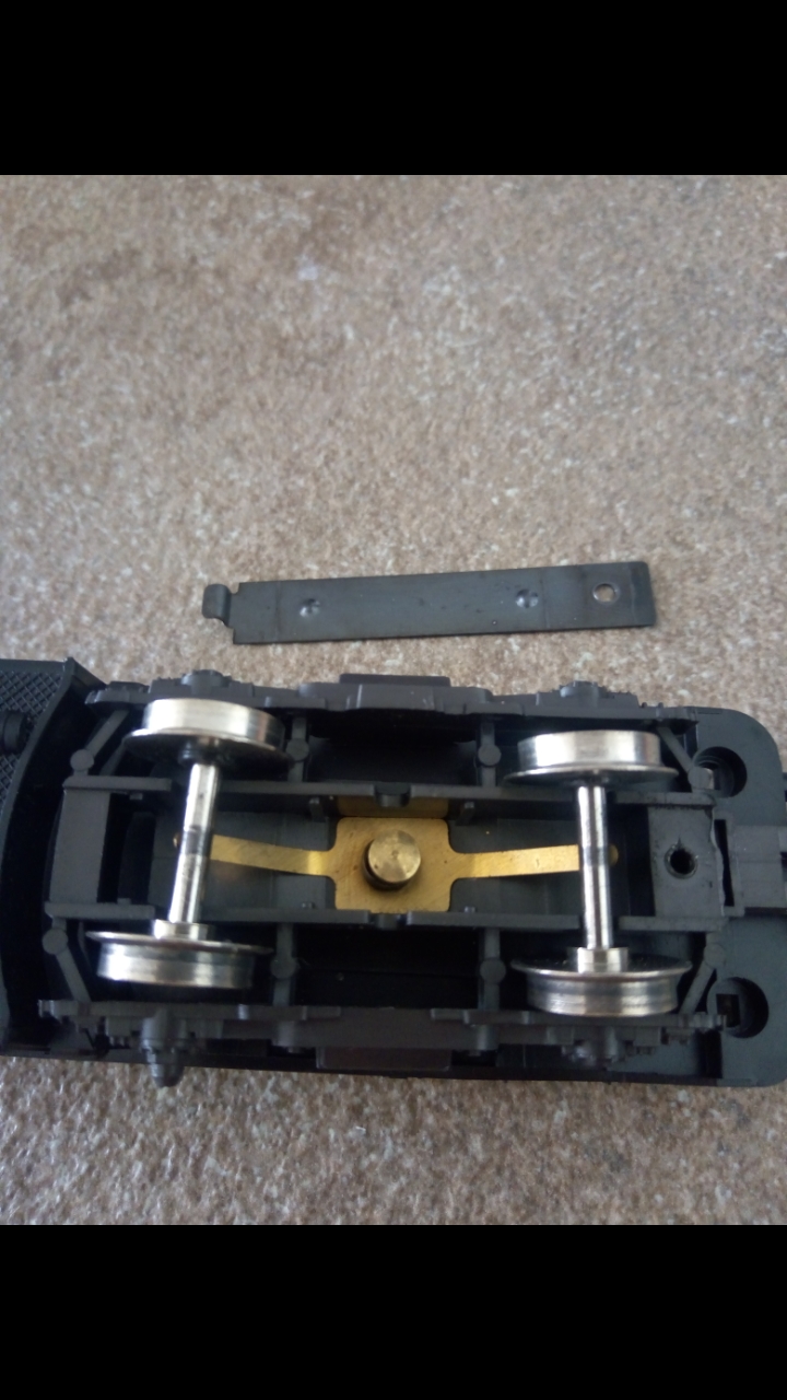

Messaggioda don_rafael82 » 30 apr 2020, 12:58
Michele sì, toccando le ruote non c'è movimento mentre toccando la piastrina si (ovviamente insieme alle ruote motorizzate).
Ecco la foto dell'interno e mi verrebbe da dire che il problema è lo sporco, vedendo la striscia nera al centro.
Avevo letto che l'alcool è corrosivo. Ma se me lo consigliate voi lo utilizzo senza problemi.
Invece usare un fazzoletto imbevuto di sgrassatore universale?
In riferimento alle foto di prima, per quanto riguarda la manutenzione, cosa dovrei fare sui punti di saldatura che presentano ossidazione?
Grazie 8-)

Messaggioda Marco Fornaciari » 30 apr 2020, 13:25
Qualora l'alcool fosse anche corrosivo, prima che intacchi lì avviene la fine dell'universo.
Le saldature ossidate sono normali, cioè: lo stagno superficialmente si ossida, ma non inficia la saldatura (salvo sia già balorda di suo).
Quello che vedi ossidato è il ferro "poco zincato" delle lamelle, in pratica durante la saldatura è stata utilizzata pasta salda e poi non è stato fatto un lavaggio, ad esempio con diluente nitro.
Se voi le saldature le puoi anche rifare tutte, ma poi lava il tutto e togli pasta salda o consimili, e sempre se vuoi puoi mettere in po di vernice per proteggerle: lo smalto per le ungie va più che bene (e sai anche dove trovarlo a costo zero in 10 secondi).
Va da se che la stessa cosa devi farla sul carrello motore.
Non lubbrificare o pulire con spray commerciali* quelle prese di corrente: si sporcano prima. Quando hai di nuovo problemi ripulisci.
* Ci vogliono lubbrificanti graffitic, meglio al rame-berillio, lascia perdere se non li puoi avere a gratis.

Messaggioda Michelemassa » 30 apr 2020, 15:07
Ok don Rafael ,come detto da Marco ,lascia perdere le saldature difficile che causano problemi anche se di brutto aspetto , ingrandendo le foto vedo che le ruote e gli assi sono veramente sporchi ,usa l'alcool senza timore ,per gli assi usa una pezzuola di cotone imbevuta di alcool e fai scorrere l'asse tra pollice e indice ,per le ruote usa un coton fioc,
quando hai finito le ruote e l'asse devono risultare lucidi (attenzione un po' di alone rimane )in alternativa se hai eBay compra una gomma pulisci binari ( marca roco Hornby Fleischmann non ha importanza) e usala per ruote e binari io lo faccio da anni ed è per me la soluzione migliore
Lo stesso procedimento puoi farlo anche con il carrello motore ,la differenza che le ruote non vengono via ,ma basta fare girare manualmente per pulire l'asse tramite la solita pezzuola con l'alcool
Lascia perdere la lubrificazione ,sui modelli Lima di quegli anni fa più danno che altro
Poi ripeto ,fai la prova con i binari in piano !
