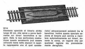

Riguardo al deragliamento nei punti lontani (e soprattutto in galleria) Rivarossi aveva inventato questo particolare binario che si può riprodurre artigianalmente:
Binario Rivarossi: facilita la messa sul binario di carri con carrelli e locomotive e rimette sul binario, in corsa, i carri deragliati
i quattro cordoli agli angolo, disposti a croce di Sant'Andrea, invitano le ruote fuoruscite, a scavallare la rotaia e a rimettersi in riga e la losanga centrale si occupa delle ruote deragliate all'interno.
Facile da realizzare con ritagli di plasticard ma anche con un po' di compensato di legno.
