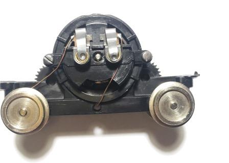

Buonasera.
Ho eseguito punto per punto i consigli, ma il locomotore, dopo qualche giro sul circuito, si è fermato, sicchè è da ritenersi che esso, purtroppo, vada in corto circuito.
Ho smontato il motore e, dentro la calotta e il rotore, i due carboncini e le rispettive molle interne mi sono sembrati in buone condizioni.
Ho quindi pulito l'interno della calorra e la faccia del rotore senza usare alcool ma soltanto con un cotton fioc evitando di lasciare fìbre e ho rimontato accuratamente il tutto.
Pur nondimemo, dopo ciò, il locomotore, ricollocato sui binari, neppure ha dato più segni di funzionamento.
Ritengo che, a questo punto, dovrò portarlo da un tecnico elettricista.
E' gradita qualche maggiore indicazione da comuncargli per una migliore diagnosi del problema e della auspicabile riparazione.
Allego foto del motore (modello G?).
Grazie.

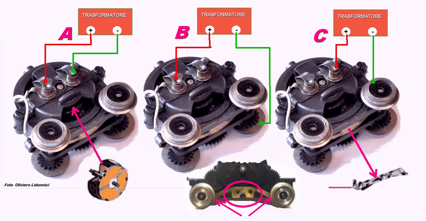

Messaggioda Oliviero Lidonnici » 23 set 2019, 3:22
Ti suggerisco di studiarti il motore G lima QUI:
http://www.rivarossi-memory.it/LIMA/Tec ... tore_G.htm
Tieni conto che nel tuo motore un polo (carboncino) è collegato ai contatti a V capovolta che strofinano sui bordini delle ruote isolate (quelle col cerchietto isolante di plastica nera) e l'altro polo (2°carboncino) è collegato ad una molletta di rame che si trova sotto al motore ed è in contatto con gli assi delle ruote. Sono questi quindi i punti da controllare
Quindi collega un trasformatore a 12 volt (regolato al massimo o quasi!) nei modi della figura in basso:
Se nella posizione A non gira è guasto l'indotto o uno dei carboncini non tocca bene.
Se gira solo nella posizione B, devi controllare l'efficenza dei contatti a V e la saldatura.
Se gira solo nella posizione C, la molletta sottostante non compie il suo dovere (molla lenta? saldatura difettosa?)
Se il collettore è ben pulito ed i carboncini sono ben pressati non ci sono altre possibilità di malfunzionamento oltre le succitate.
Se le prove di collegamento della figura sono tutte positive e la loco si blocca solo quando gira sui binari (anche se hai ben pulito le ruote) controlla, poggiando la loco su di un piano (un vetro o uno specchio) se tutte e quattro le ruote poggiano. se una delle quattro non poggia è storto il telaio oppure una "boccola" si è allargata. Questo difetto potrebbe portare ad un funzionamento "a singhiozzo"
Saluti e buon lavoro da Oliviero

Messaggioda Oliviero Lidonnici » 23 set 2019, 17:19
PS al post precedente:
Zaleuco ha scritto:Ho eseguito punto per punto i consigli, ma il locomotore, dopo qualche giro sul circuito, si è fermato, sicchè è da ritenersi che esso, purtroppo, vada in corto circuito.
Ho smontato il motore ......... e ho rimontato accuratamente il tutto.
Grazie.
Non credo che sia un problema di corto circuito: in questi casi il motore si riscalda e fuma e si scalda anche il trasformatore/alimentatore che se di piccole dimensione e se sprovvisto di protezioni potrebbe anche guastarsi.
A mio avviso il problema è di contatti difettosi, molto spesso causati da saldature "fredde" oppure ossidate/allentate. Probabilmente smontandolo hai compromesso una saldatura già messa male.
Ci sono solo 4 saldature da controllare.
In ogni caso ricontrolla la pressione dei 4 contatti striscianti di rame: 2 a V capovolta per le ruote isolate e gli altri 2 integrate alla staffetta di rame sotto il telaio che prendono corrente dalle ruote NON isolate attraverso gli assali.
Sarebbe ottimale pulire tutti e 4 i contatti (pure le ruote) e anche collettore, mollette e carboncini con CRC (liquido disossidante per circuiti elettrici/elettronici (in vendita nei negozi di elettronica/elettricità ma anche dai ferramenta). Questo liquido di solito non rovina la plastica anche perchè evapora rapidamente dopo l'uso.
