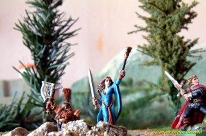

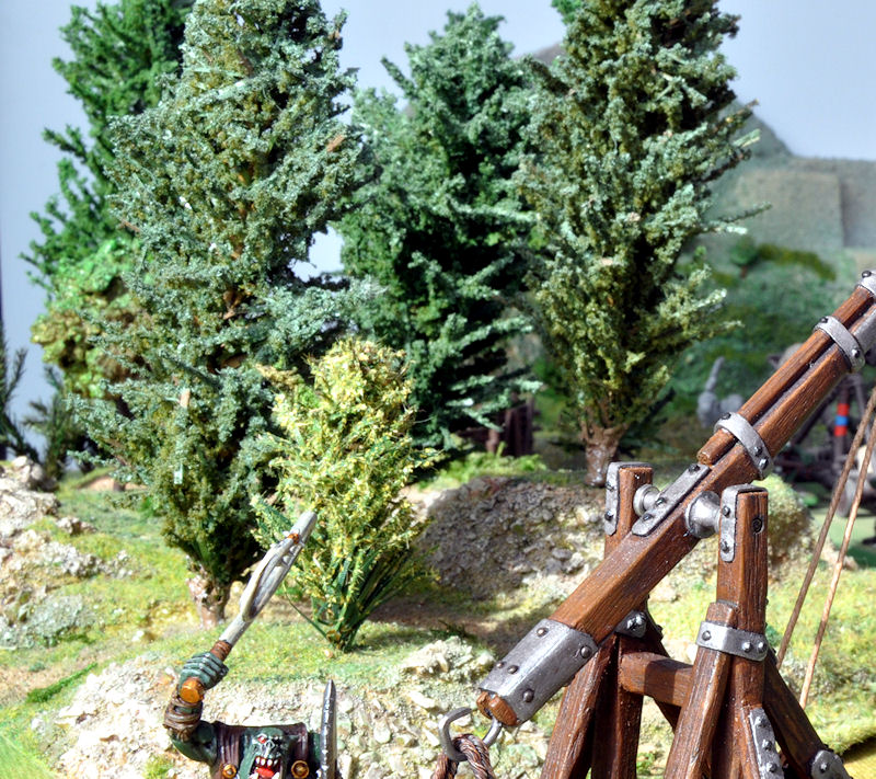

Primo. Se hai in cantina un vecchio albero di natale (oppure festoni natalizi a forma di ramo) ecco un modo semplicissimo per realizzare piante tipo cipressi.
Taglia un pezzo di rametto di albero di natale e con le forbici taglia progressivamente i filamenti verso l'alto creando la forma dell'alberello - poi, con un pennello ricopri di vinavil diluito l'intero rametto e spolveraci sopra del flock (segatura verde)
A sinistra un rametto di albero di natale solo ritagliato, a destra un rametto ricoperto di flock incollato

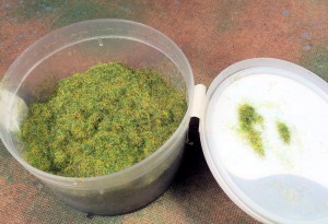

Nota: esistono in commercio vari tipi di flock (segatura di legno colorata oppure frammenti di spugna di vari spessori e colori). Ma puoi anche usare della normale segatura (a grana grossa) e poi verniciarla con varie passate di aerografo

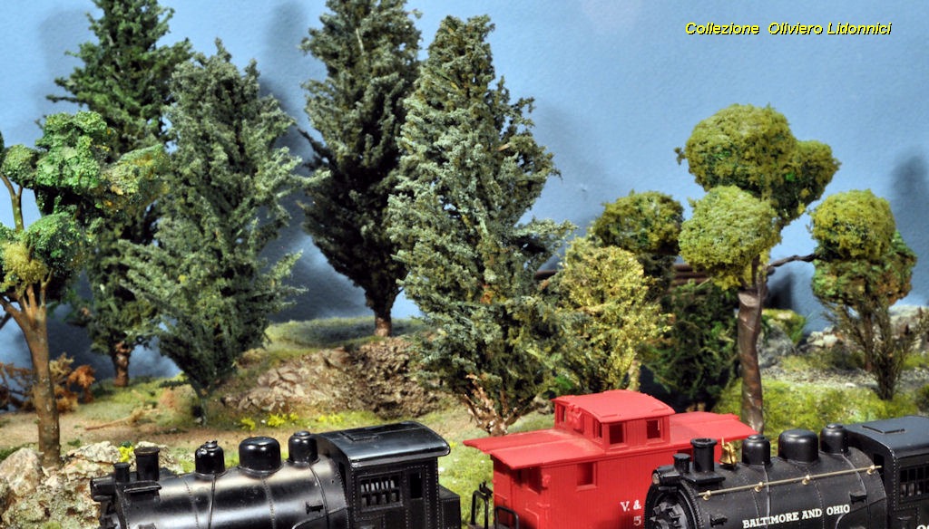

Nella zona centrale/sinistra della foto si vede un "boschetto" di cipressi realizzati col metodo suddetto. A destra invece ho incollato batuffoli di paglietta d'acciaio (verniciata) a rami di fil di ferro stuccati

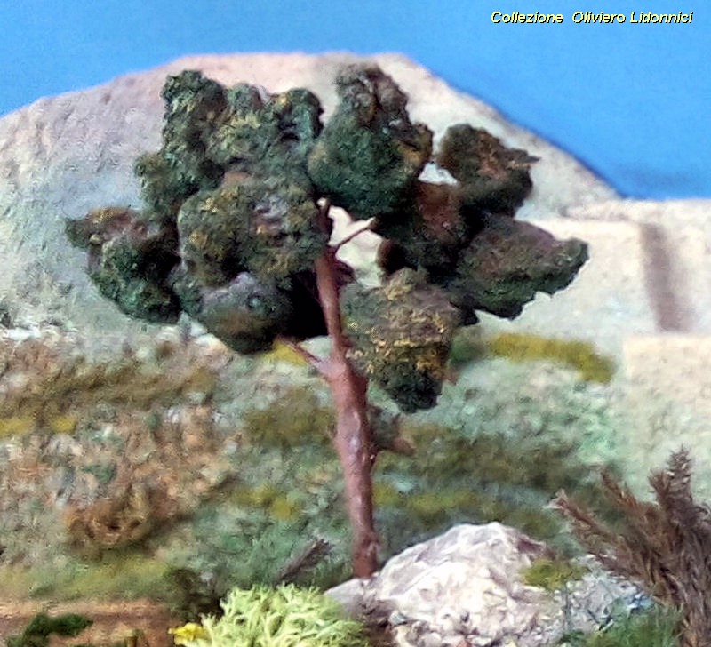

Secondo: altro albero ed altro metodo:
Il tronco è composto da fili di ferro (o rame) ricoperti di stucco e la chioma è composta da frammenti di una vecchia spugna sintetica verniciata

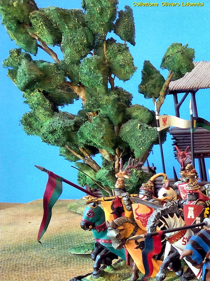

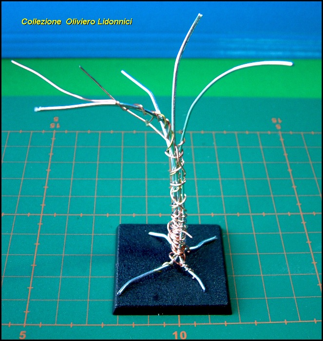

Naturalmente per il tronco dell'albero si possono sfruttare rametti secchi trovati in natura e opportunamente selezionati e tagliati oppure si può realizzare con fili metallici intrecciati e poi ricoperti di materiali vari (nastro adesivo di carta, spago e colla oppure stucco.
Un esempio tra tanti:
Si intrecciano fili metallici che simuleranno il tronco, i rami ed eventualmente le radici affioranti (che servono anche per sostenerlo)

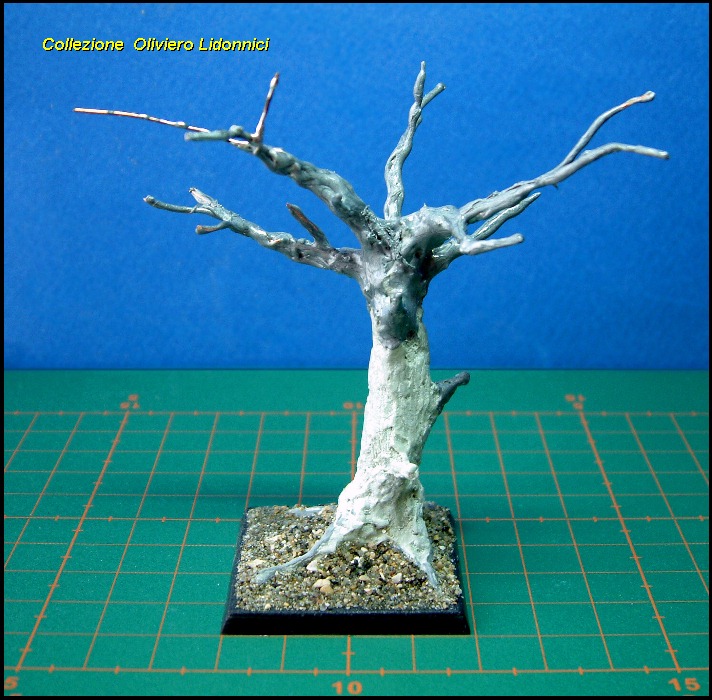

Lo "scheletro" metallico è ricoperto di stucco opportunamente lavorato e poi dipinto
Il tronco con i rami: la base è stata lavorata con pietrisco o segatura incollata ma si potrebbe semplicemente infilare in un foro predisposto sulla base del plastico/diorama

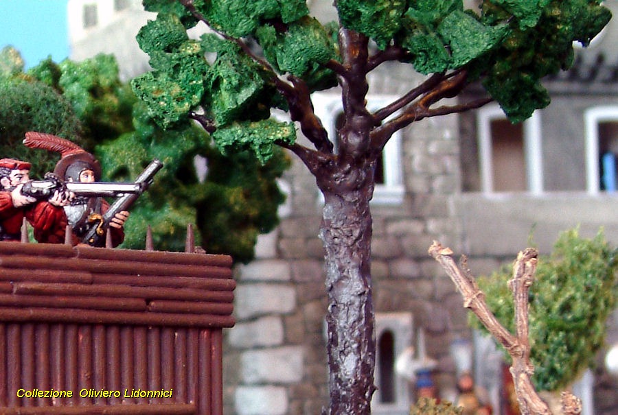

Per la chioma, negli esempi seguenti, ho usato pezzetti di spugna sintetica (verde) incollata con mastice (UHU/Bostik o simili) in seguito ritoccati a pennello con differenti tonalità di verde (e di giallo)
Chioma in spugna sintetica dipinta
In questo esempio il tronco è ricoperto di spago e la chioma è in paglietta di ferro verniciata e mascherata in parte con flock incollato col vinavil
Sul forum sono presenti altri esempi come questo:

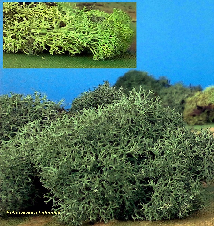

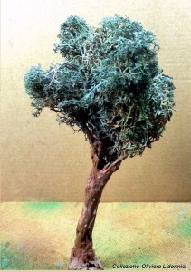

Sempre interessante ed utile è il lichene, reperibile in buste colorato in varie tonalità di verde (ma anche giallo e rossastro)
Semplicemente appoggiato in zone adatte, dà già l'impressione di una zona ricoperta di vegetazione
opportunamente incollato a uno scheletro di fili metallici (adattissimi quelli da giardino ricoperti in plastica verde)
Il tronco è realizzato con lo stucco (su struttura di filo metallico intrecciato) come spiegato in precedenza ma si potrebbe anche ricoprire con semplice carta bagnata di vinavil e poi verniciata dopo essiccatura della colla.

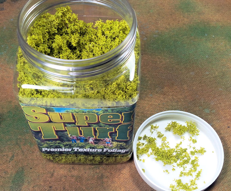

"erbetta statica"
