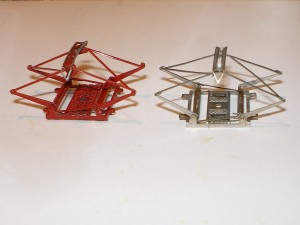

Ciao a tutti!
Ieri sera non avevo molto sonno, e perciò mi sono messo a montare il pantografo di Mungai & Petruzzo.
Un'oretta di lavoro ... una sola saldatura ed ecco pronto il pantografo per la E.645!
Le fasi di montaggio e qualche piccolo consiglio qui.
Una foto del tipo 52 a confronto con un altro 'signor pantografo', quello di Mario Malinverno.
P.S.: non ho montato il pistone di sollevamento perché sono ancora indeciso se installare il dado per il fissaggio con la vite (come ho fatto nel pantografo di Mario) o se incollare il pantografo sugli isolatori.

Complimenti... un lavoro davvero pulito... se poi si pensa alla scala :shock:

Mario De Prisco ha scritto:Complimenti... un lavoro davvero pulito... se poi si pensa alla scala :shock:
Grazie Mario! Molto gentile! :smile:
Ho avuto molto a che fare con i pantografi in scala N ... diversi articoli sul bollettino ASN, uno su quello FIMF e, non contento, questo sul mio sito: http://officine-mercuri.jimdo.com/artic ... a-scala-n/
Capirai che con la fame di pantografi che avevo (praticamente su tutto si montava il Sommerfeldt di forme teutoniche), ne ho dovuti costruire a decine per cambiarli su quasi tutte le loco che possiedo.
