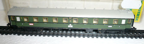

La reperibilità della carrozza Minitrix 51 3171 00 DR di 3^ classe, molto somigliante alla nostra Cz, poi Bz 30.000 ed appartenente alla famiglia delle carrozzze Tipo 1921 (la prima famiglia di carrozze a cassa metallica FS), mi ha dato lo spunto per l'elaborazione che qui presento.
La carrozza Minitrix 3171

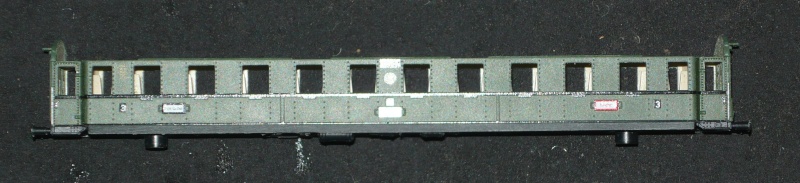

La cassa della carrozza Minitrix ed il telaio utilizzati

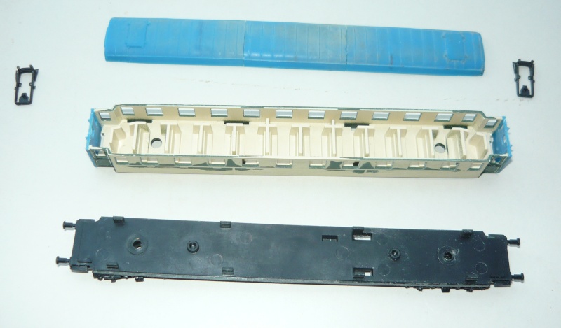

A carrozza smontata, le fiancate del telaio sono qui già lisciate
Si inizia smontando completamente la carrozza Minitrix.
Il telaio andrà completamente lisciato, ed andranno eliminati tutti quei dettagli (scalette, casse varie) che non rispondono ai dettami FS.

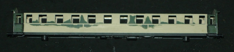

Anche le fiancate della cassa vanno lisciate e private delle superfici di testata, dalla forma troppo arrotondata, rispetto alla versione italiana.
Le fiancate della cassa sono state lisciate, private di chiodature, tabelle e coprigiunti. Andrà tutto ricostruito....
Le testate sono sostituite dalle più italiane Tibidabo, tagliate a livello superiore della cassa.
I vari componenti della carrozza

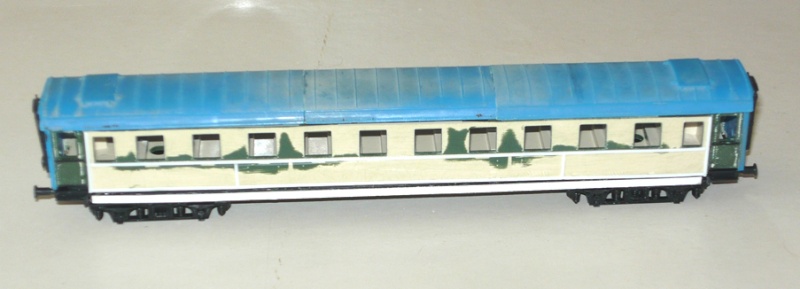

Il tetto è Tibidabo, composto da tre elementi, con 2 giunzioni intermedie onde non creare troppa irregolarità nella spaziatura delle centine.
La carrozza impostata.
Sono stati impiegati profili in plasticard per riprodurre nervature e coprigiunti, aventi spessore di 0,5 x 0,25 mm.

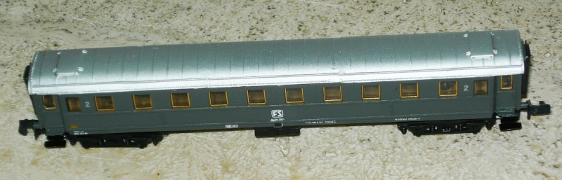

Ed eccola terminata, con ganci, trasparenti, scalette e tutto quel che serve per essere inserita in un treno locale anni '70.....
La carrozza terminata in composizione ad un locale trainato dalla E 626 332....
