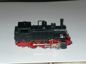

La cassa Tibidabo impostata sul telaio Trix

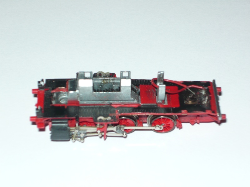

Il telaio minitrix già "spogliato"....
Alla cassa è stato assottigliato il basamento della parte anteriore della cabina ed al telaio motorizzato è stata fresata la porzione della zavorra che fa da supporto alla lampadina, in quanto ho scelto di non dotare di luci la loco (ma è sempre notte nel modellismo???) e sostituire i fanali minitrix d'origine con gli "italiani" Tibidabo della 835 stessa.

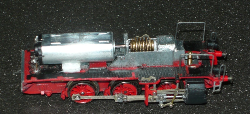

Il praticabile è stato assottigliato in pianta ed il motore rimosso, sostituito con un altro di dimensioni minori (grazie all'assistenza delle sempre presenti officine di Assoenne d Marco Gallo) che stia nella angusta cabina della nostra 835. Il fissaggio è stato effettuato con due spessori in plasticard di opportuna altezza ed un goccio di cianoacrilato.
I cilindri sono stati leggermente fresati all'esterno per dare loro un profilo più consono alla realtà....
Sono stati aggiunti i corrimani e le scalette, e rifatto il pancone posteriore.
Vista di fianco le casse accumulatori applicate al telaio
Telaio con motore applicato

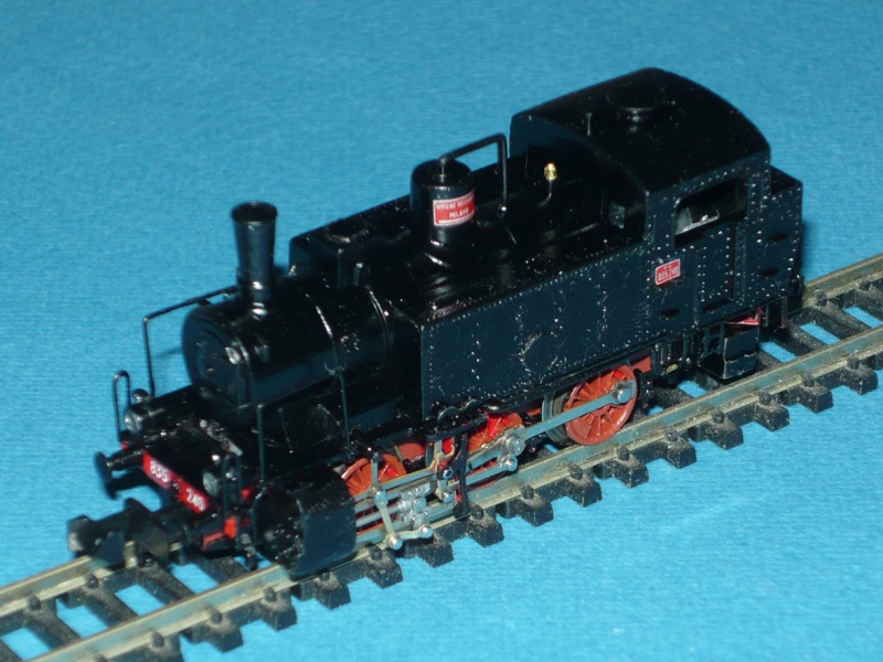

Alla fine, la solita mano a spruzzo di nero Puravest e la ricoloritura in rosso vagone del telaio e rodiggio hanno conferito alla loco il giusto aspetto.
Le decals con marche e targhe sono Danifer.
Vista di 3/4 sinistra

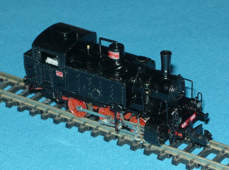

Il posteriore con il pancone rifatto
Vista di 3/4 destra
Il fianco destro con la pompa Westinghouse
