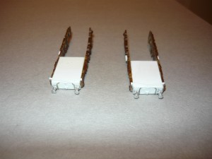

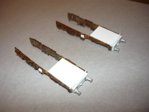

Ovviamente, come altri ennisti cimentatisi nell'impresa, ho recuperato la meccanica di una E 18 Arnold e relativi pantografi (lo so già che non sono il massimo, ma per ora....) limando lateralmente la zavorra ed assottigliando la cassa internamente; la piastrina con il circuito stampato è stata tolta per poter abbassare opportunamente la cassa sul telaio, ed i collegamenti rifatti con filo di rame.
Le fiancate dei semitelai sono state ritagliate, come i carrelli portanti, e le parti mancanti ricostruite in plasticard, come i panconi, le lame paraneve, la struttura interna dei semicarri…
vista dei semicarri
altra vista dei semicarri assemblati

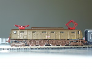

Ho poi aggiunto alla cassa i fanali, i corrimani ed un portellone che su un lato risulta mancante rispetto alla loco vera.
i portelli laterali già esistenti andrebbero di dimensioni diverse, ma ho soprasseduto a questa piccola mancanza dello stampo originale della cassa. Alle fiancate del telaio sono state aggiunte le sabbiere estreme ove previsto. La verniciatura è stata eseguita a spruzzo con colori Puravest ed applicate decals Danifer-MDF.
fiancata
fiancata opposta
vista di fianco

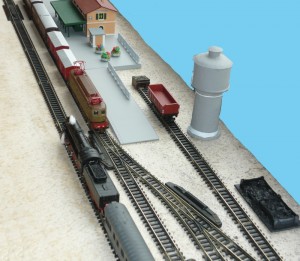

La E 428 impiegata alla trazione di un misto alla fine degli anni '50....
