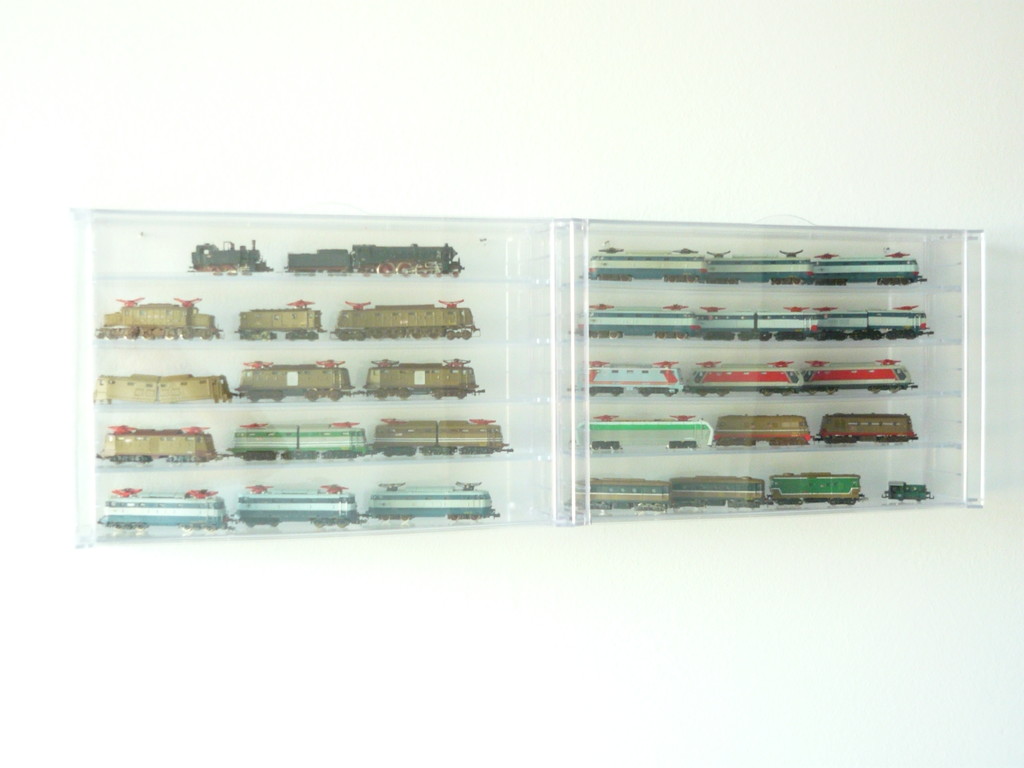

Inauguro questo spazio pertanto con la presentazione "al volo" del mio parco trazione FS in 1:160.
Oltre al classici "commerciali", quali E.444 Lima, Rivarossi e Mehano, E.424 Lima e Mehano, Kof Arnold e D 341 Rivarossi, sono annoverati dei rotabili che provengono dalla produzione artigianale o dalla rimotorizzazione di modelli statici industriali Del Prado o CIL.
Nel dettaglio vi è una E 626 (ex) Tibidabo completamente rifatta con motorizzazione Lima, una E.400 Assoenne, la E.428 semiaerodinamica Del Prado motorizzata Arnold, una E 636 da elaborazione CIL da motorizzare di cui si vedono per il momento le semicasse, le articolate E 645/646 modanate realizzate elaborando delle casse Cestaro clonate in resina su meccanica colli, le E 656 Colli (kit) e Cestaro, la E 402 B del Prado motorizzata Kato e poi le D 345 e la 691 Del Prado motorizzate Assoenne e Arnold/Assoenne, la 835 Tibidabo motorizzata Minitrix/Assoenne, la D 341 1^ serie su base Rivarossi e la D 342 Assoenne motorizzata Arnold.
Sono "in officina" anche kit della E 402 A Colli, la E 633 Irmodel, le ALe 840 Assoenne e molto altro.

Come si vede, nonostante si dica che di italiano in N c'è poco, dandosi da fare si può realizzare un discreto parco di rotabili. Con poca manualità, attenzione e anche un pelino di fortuna per "cacciare" le occasioni, si riesce anche a spendere poco.... ma ne riparleremo.

Gran bella vetrinetta; non c'è che dire...si avverte la mancanza della E.656 ma a memoria credo che commercialmente in scala N questo modello non sia esistente.
Una domanda per Luigi...ma sono tutti modelli commerciali oppure ci sono anche kit ed autocostruzioni???

C'è un po' di tutto....comprese due E656......

Messaggioda luigi voltan » 8 ott 2011, 20:22
....vorrei aggiungere che, a parte una E 656 acquistata in kit LoCo ed alcuni modelli commerciali (E 444R ed E 424 Mehano ed E 444 Rivarossi, ovviamente un po' rare a trovarsi e quindi leggermente più care), tutte le altre loco elaborate che possiedo e che ho realizzato sono costate tra i 50 e gli 80-90 euro l'una, a dimostrazione che, impegnandosi, fare N italiano senza "dissanguarsi" (ed accontentandosi un pochino...) è possibile....
