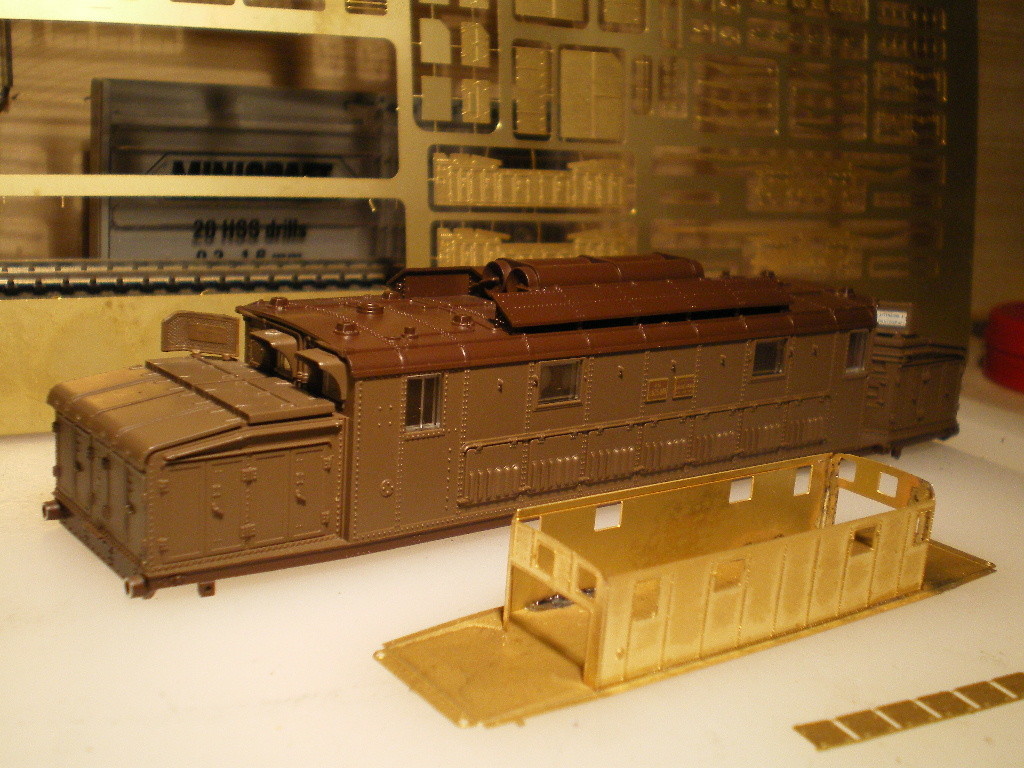

Eccovi quindi alcune foto della costruzione della mia E.626, realizzata da lastrina fotoincisa, con tutta la parte meccanica ed il telaio completamente messi insieme dal sottoscritto (come il resto, d'altronde)
Una lastrina concepita per rivestire principalmente la vecchia E.626 Tibidabo, dalla quale andavano prese molte parti; io queste parti non le ho ricavate dalla Tibidabo (che comunque possiedo), ma me le sono autocostruite.
Ma bando ai discorsi ed eccovi le foto, sicuramente più esaustive.
Ma partiamo dall'inizio, quando l'avventura cominciò:
Sullo sfondo la lastrina e la cassa della E.626 Roco per confronto.

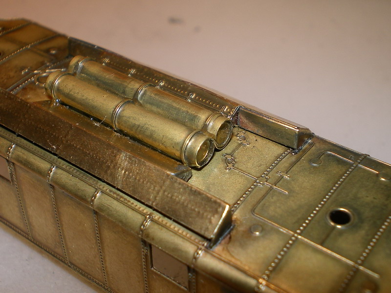

La messa in forma dell'imperiale, dopo la "cottura".

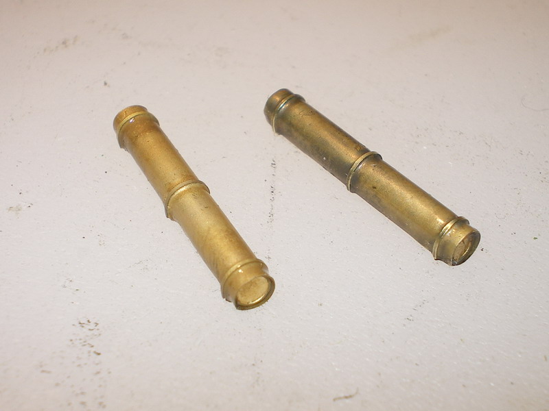

Vista dall'alto dell'imperiale. I due serbatoi sono stati arrotolati, previa cottura, e successivamente saldati.

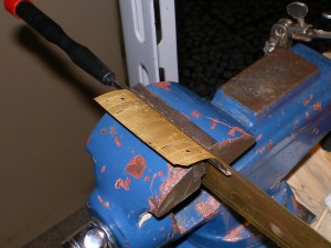

Questa è la sequenza per l'arrotolamento dei serbatoi. Prima va cotto il rettangolo che formerà il serbatoio, poi va arrotolato su un qualcosa del diametro adatto (in questo caso è un piccolo cacciavite) e quindi va saldato. Alla fine, inoltre, bisogna aggiungere i due fondelli alle estremità.

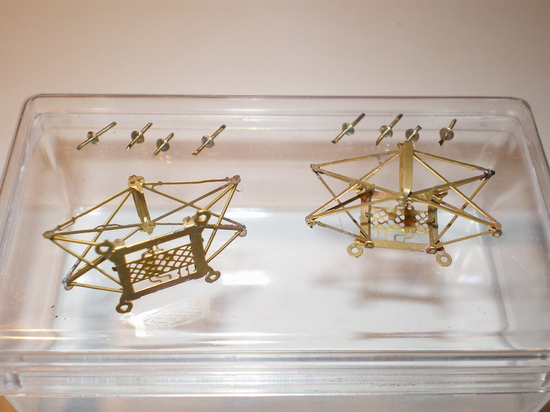

I pantografi, realizzati da un kit Colli.
