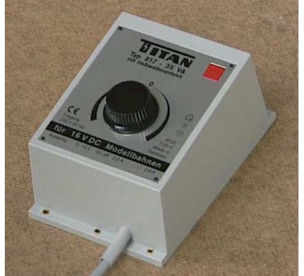

Messaggioda Dario Romani » 1 dic 2016, 0:11
Che cos'è un Titan 817?
L'ho trovato ed eccolo qua.
Attenzione: è un alimentatore a 16 volt adatto per LGB , non HO !
Re: Modifiche Alimentatori Analogici
Messaggioda iname1030 » 1 dic 2016, 14:09
Stavo per combinarla...
Riconoscente
Adriano

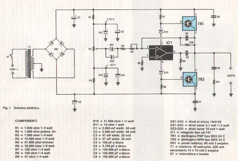

Messaggioda Oliviero Lidonnici » 1 dic 2016, 23:39
Una alternativa c'è sempre ed è l'autocostruzione: gli alimentatori in commercio non sono molto potenti: se non ho guardato male, il Fleischmann ha una potenza di appena 15 Watt (14V/1,1A....se ricordo bene). Il Rivarossi RT3 era tutta un'altra cosa! lo utilizzavo anche per alimentare le auto slot 1/24 con motori elaborati da 3,5/4 Ampere e non scaldava nemmeno!
Questo è lo schema di un alimentatore con trasformatore da 40Watt
Il potenziometro R2 regola la velocità e la direzione del treno (in posizione centrale il treno è fermo)
Se non ti intendi di elettronica potresti fartelo costruire da qualcuno: non è un circuito complesso, anche uno studente di elettronica sarebbe in grado di metterlo insieme.
Messaggioda iname1030 » 2 dic 2016, 10:09
Ci vorrà tempo ma si puo' provare -----> e funziona !
:yahoo:
Grazie
