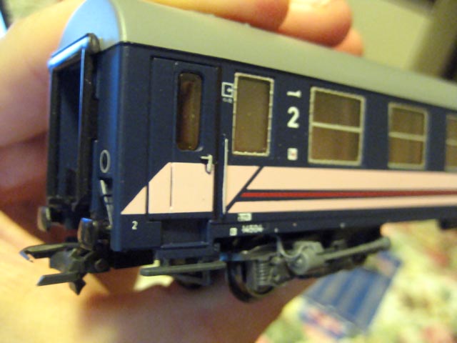

Innanzitutto questa è la testata "incriminata".
I5 001.jpg (27.47 KiB) Osservato 1294 volte
Per prima cosa bisogna smontare il tetto.
Per fare ciò serve pazienza, le solite card telefoniche, e un poco di perizia.
Infatti per smontare il tetto bisogna allargare la cassa proprio sotto al ricasco del tetto.
Fatto ciò, sono partito con realizzare un forellino pilota da 0,5 mm di diametro, successivamente allargato a 1 e infine, con punta conica alesato appena appena per invitare e "centrare" la punta da 1,5 mm.

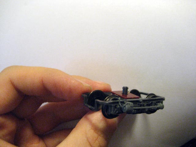

Ho iniziato perchò smontando uno dei due carrelli e procurandomi il solito sottilissimo filo d'acciaio.
Ho modellato un tubino in uscita dalla sede del cuscinetto in primo piano e forato con punta da 0,5 mm.
I5 004.jpg (29.1 KiB) Osservato 1294 volte
successivamente ho cercato di riprodurre il cavo guainato che è collegato alla dinamo.
Per posizionarlo è stato necessario fare un forellino proprio sopra il supporto che vincola la dinamo al carrello.
I5 005.jpg (23.47 KiB) Osservato 1294 volte
La vista di insieme è la seguente.
I5 006.jpg (30.11 KiB) Osservato 1294 volte
