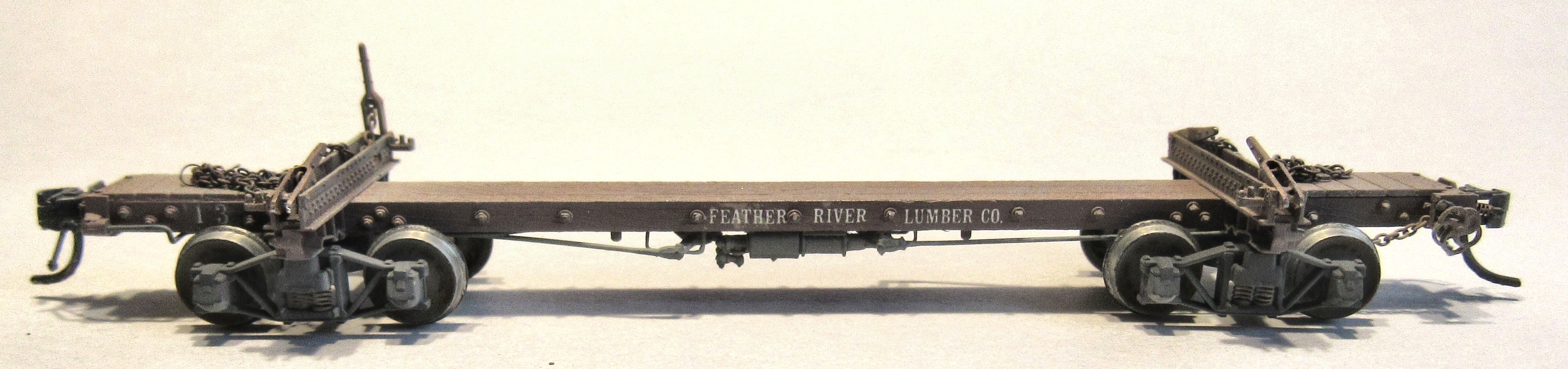

Secondo me le due Heisler sono tra le più belle e meccanicamente complesse locomotive prodotte da Rivarossi, volevo pertanto dotarle di carri adatti ma meno poveri dei log buggies Rivarossi.
Ho quindi comprato i tre kit di logging car che la nota Kadee produce da anni; sono modelli interamente metallici e, nello stile Kadee, molto dettagliati ed aderenti a prototipi reali. Il montaggio non è molto complesso ma occorre una certa delicatezza e molta pazienza nel maneggiare alcune parti, soprattutto le delicate catene che si impigliano ovunque. Per la verniciatura ho usato l'aerografo per meglio esaltare i dettagli, dato che si tratta di tutto metallo e per poter maneggiare il modello anche sul plastico ho usato smalti preceduti da una mano di primer.

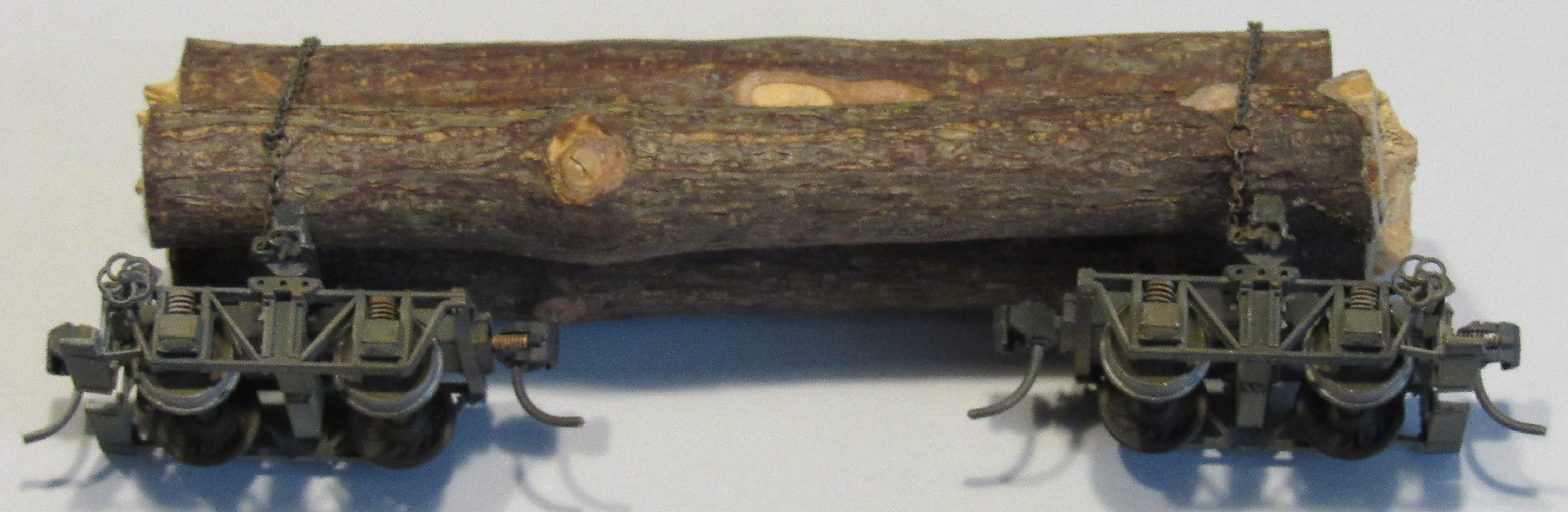

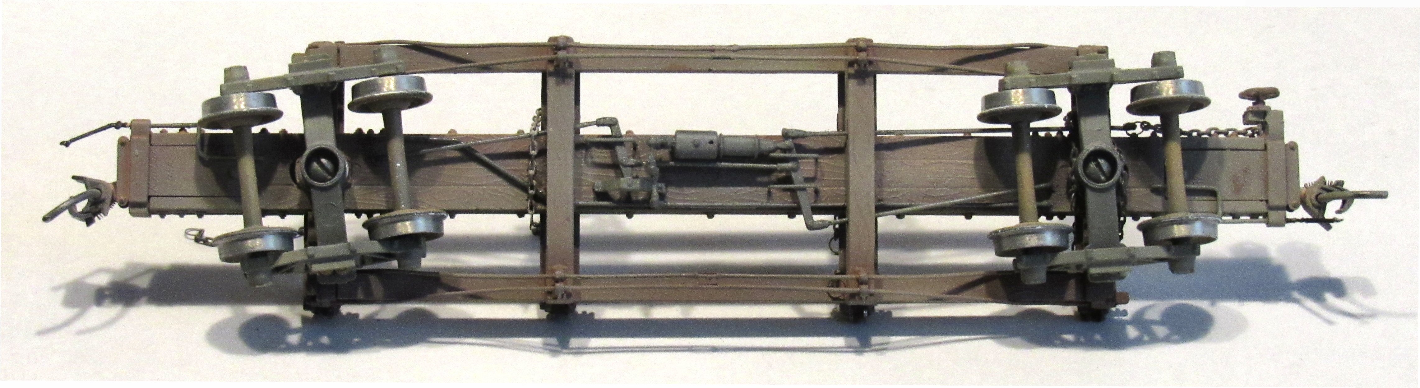

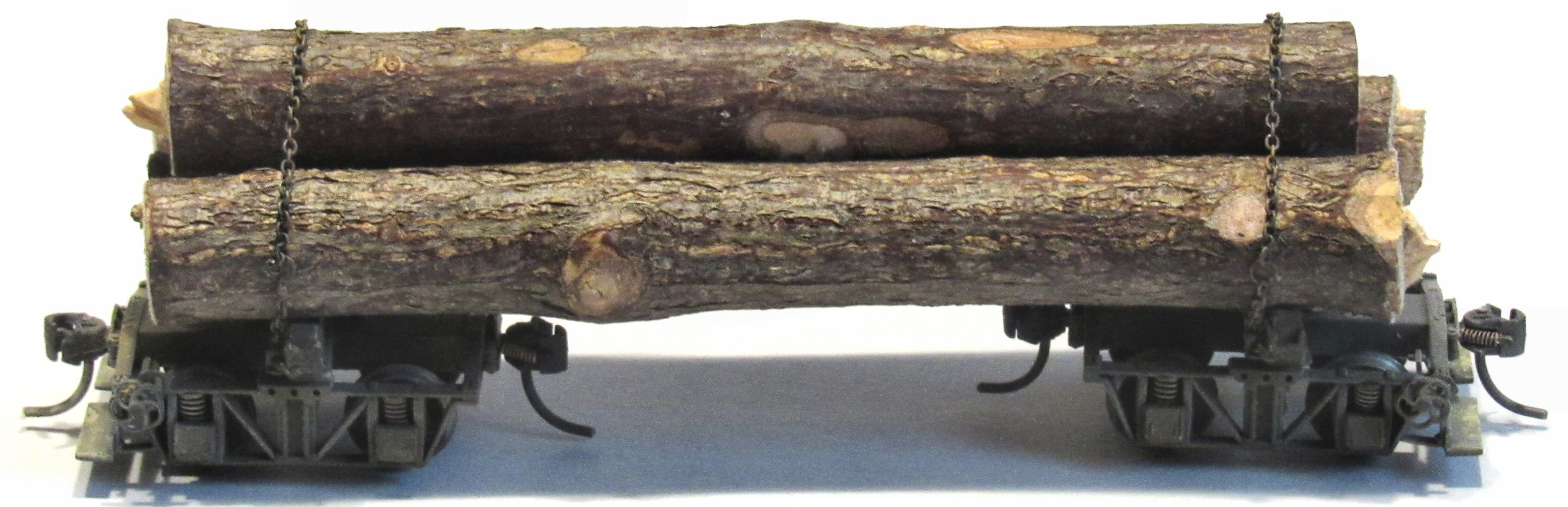

Il primo modello, chiamato "Disconnect Car", è praticamente costituito da due carrelli concepiti per il traporto di grassi tronchi. Si noti che ciascun carrello è dotato di gancio su entrambe le estremità, questo permette di creare brevi convogli costituiti da carri vuoti.

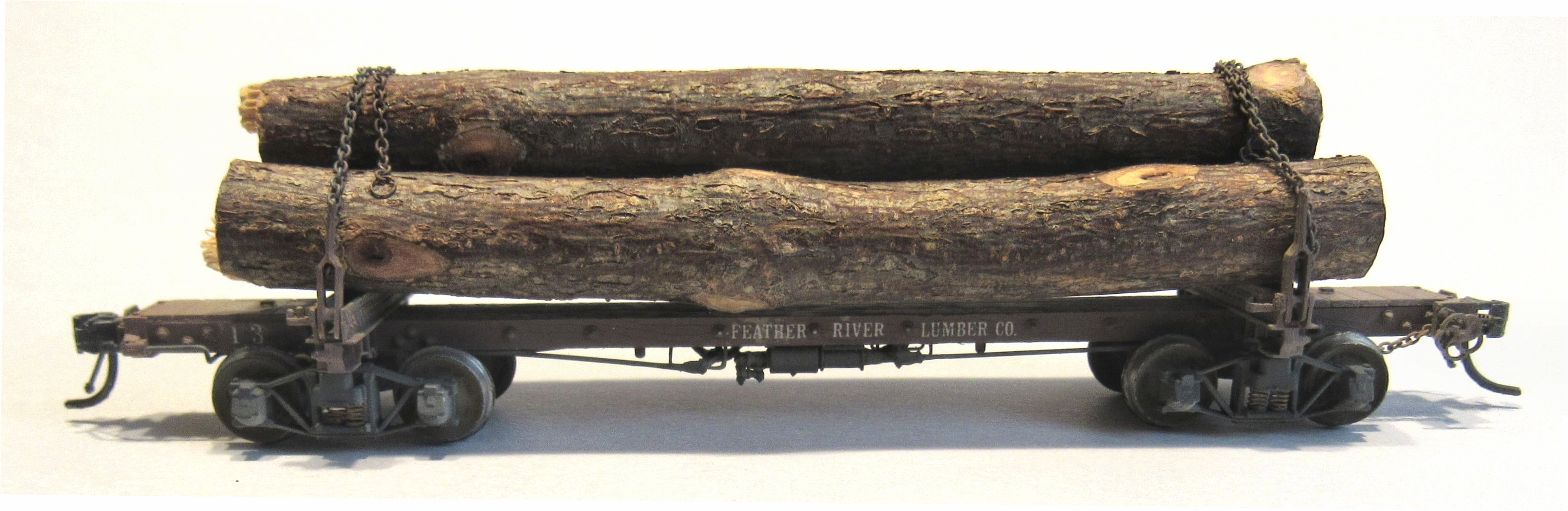

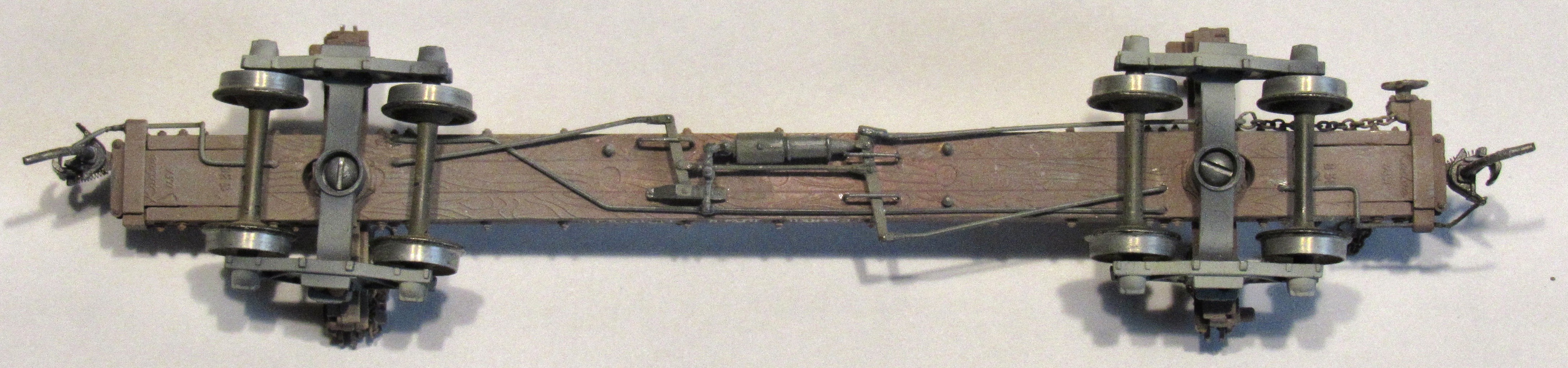

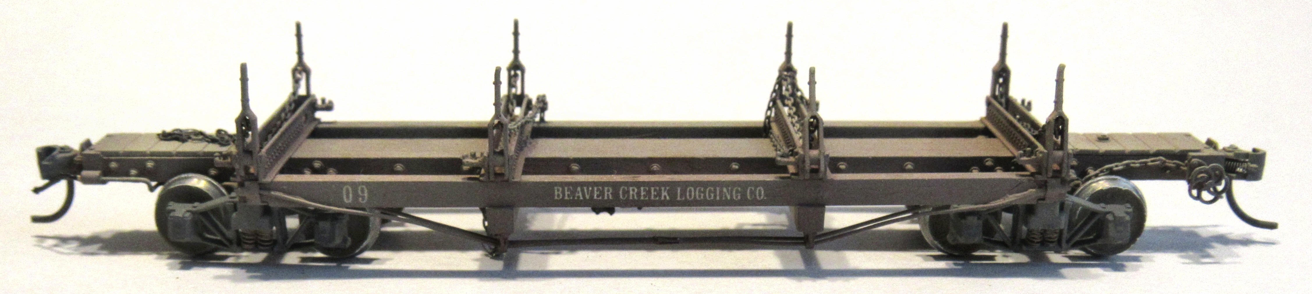

Il secondo carro, "Skeleton Car", è dotato di stanti abbattibili ed è dotato dell'intero impianto frenante.

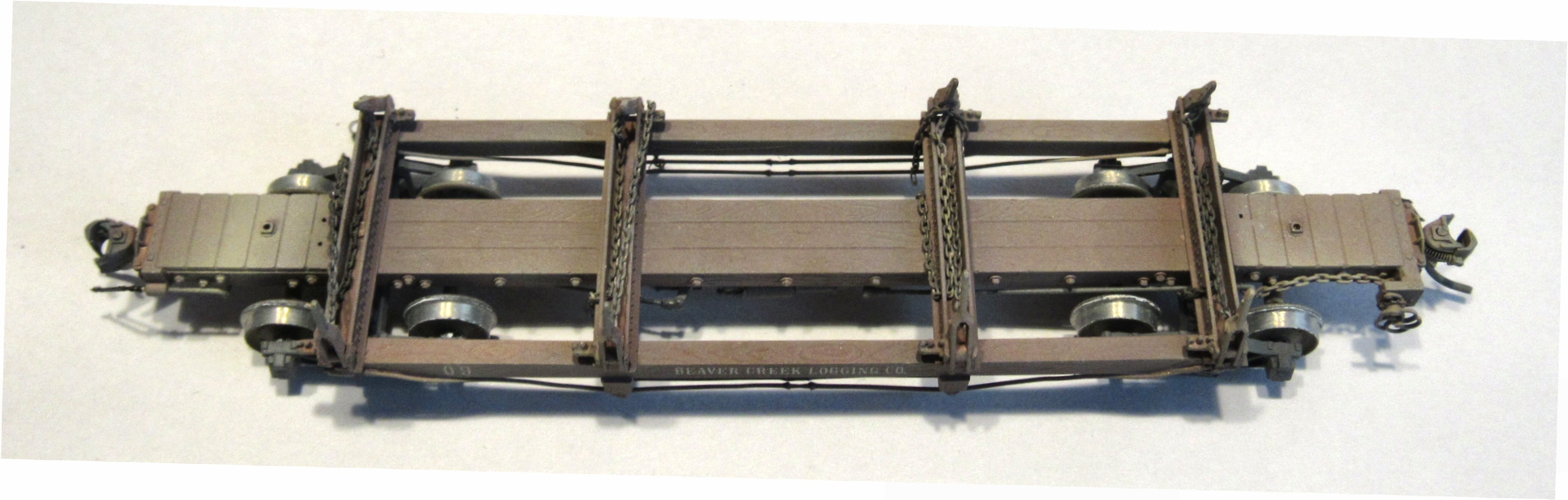

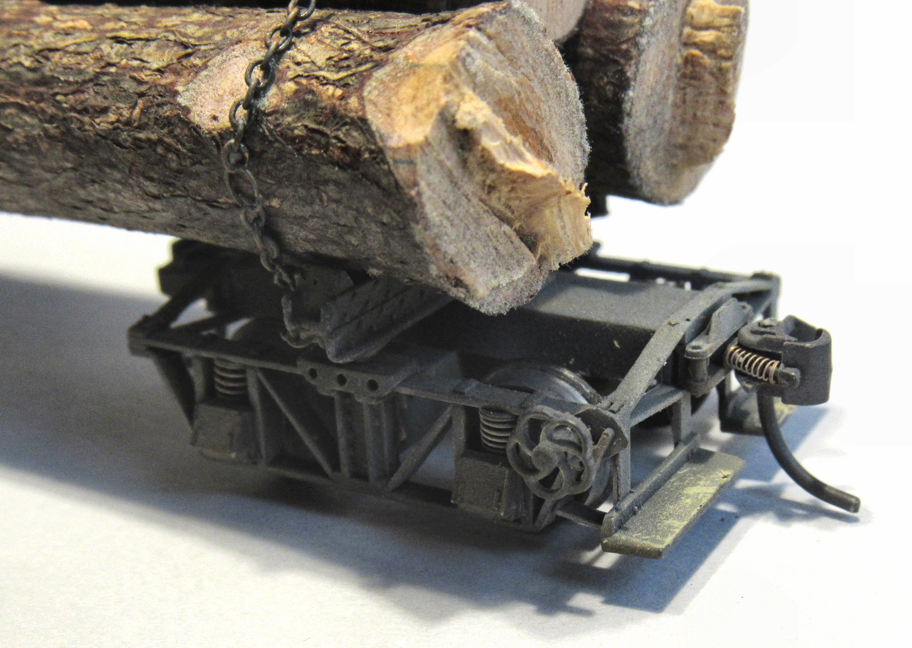

Il terzo carro " Truss Car", è simile al precedente ma con più stanti per tronchi più piccoli e numerosi
Ovviamente le scritte sono ridotte, Kadee fornisce anche dei tronchi in plastica ma ho preferito adattare legname vero.

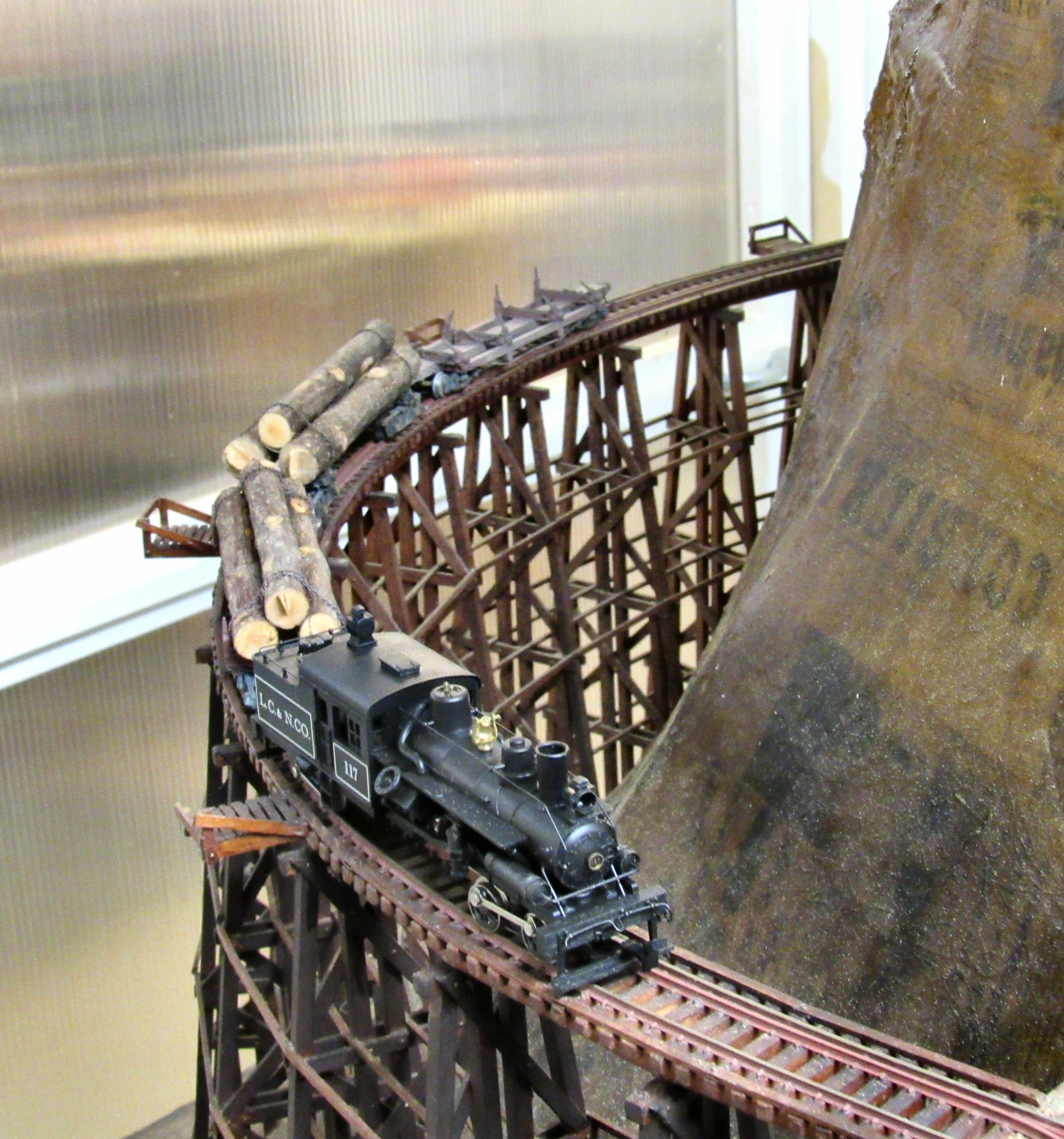

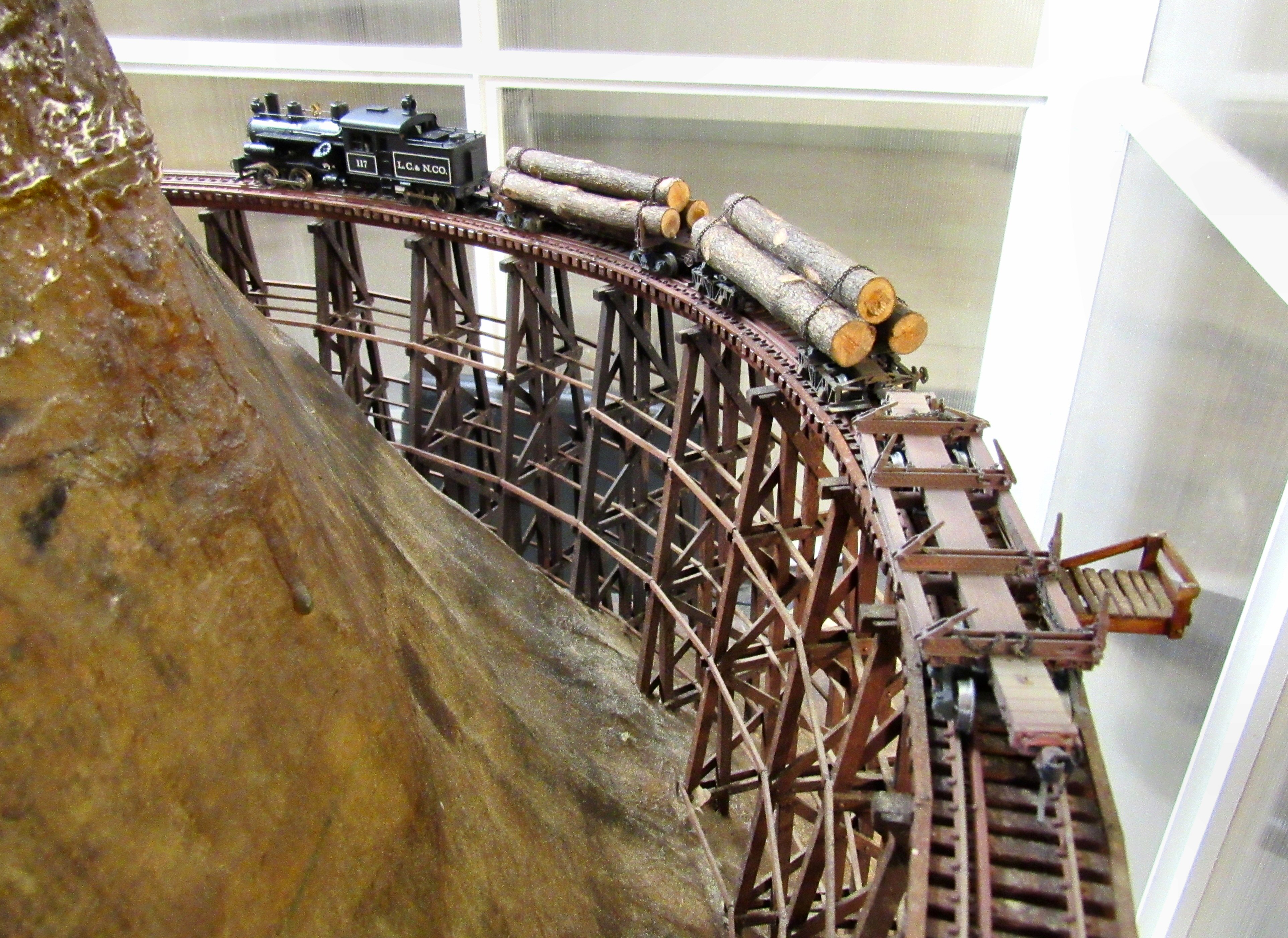

Infine ecco una Heisler con i tre carri:

Caspiterina...anzi mi correggo... (46) sono veramente modelli stupendi....complimenti per la loro realizzazione e rifinitura [09.gif] applause1 applause1 e grazie per averceli mostrati !
E inoltre... che spettacolo di ponte....o plastico...!?...ma non ci mostri nulla ??...Egoista...!! :-(

Troppo gentile, come al solito. In effetti si tratta di un ponte autocostruito che fa parte di un plastico in eterna costruzione da ormai troppo anni. Non è certo questione di "egoismo" ma è ormai un progetto così vecchio e obsoleto che mi vergogno un po' a mostrarlo; è nato molti anni fa nel seminterrato di una casa in cui abitavo in affitto ed era concepito per essere sezionabile. Quando ho finalmente comperato una casa mia ho potuto smontarlo e trasferirlo ma gli impegni per la nuova casa mi hanno costretto a trascuralo per anni, il che non gli ha certo giovato. Spero di poter riprendere i lavori abbastanza presto ma il tempo passa. Una delle caratteristiche costruttive è che la struttura, invece che nella solita cartapesta e gesso, è in fibra di vetro; la porzione di montagna a fianco del ponte, ad esempio, ha quello strano aspetto proprio perché è in fibra di vetro.
Comunque se tu o qualche amico volete qualche foto le posso fare ma non aspettarti grandi cose.
