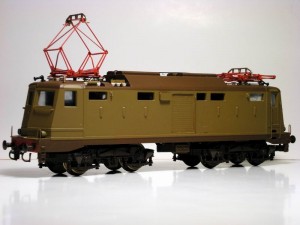

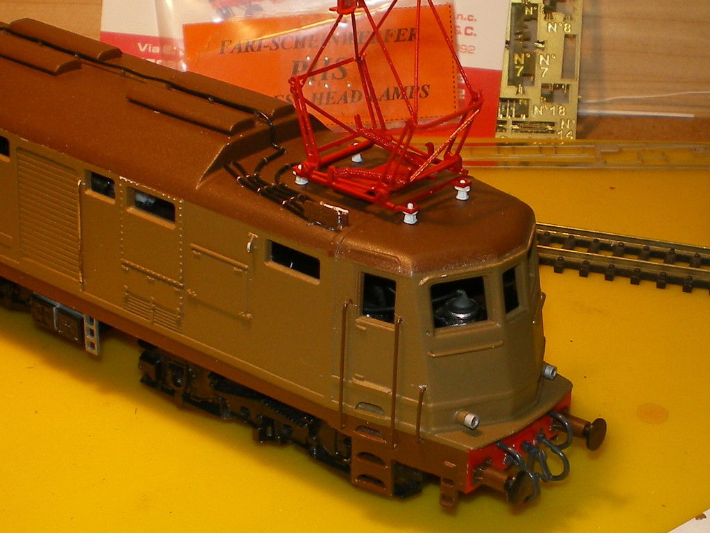

Visto che il Grande e Venerando Mauro ci ha piu' volte chiesto ( rotto i cosidetti ) di ampliare il forum posto la mia prima elaborazione su base Lima fatta tempo addietro.
Ho aquistato questa E 424.292 ad una borsa scambio come rottame da recupero pezzi ma in realta' perfettamente funzionante.
Su un sito ho trovato i disegni per realizzare le E 424 in cartoncino in scala H0 ma erano gia' di epoca successiva a quella che volevo realizzare quindi ho dovuto modificare il disegno per aggiungere la porta anteriore in cabina e le serrande laterali.
Dopo aver smontato tutto ho limato via doppi fari, troppo grossi, e li ho sostituiti con del tubo di ottone di misura adeguata, ho realizzato le aperture per l' alloggiamento della valvola Musso e dei coltelli separaturi sul lato dell' imperiale mente sul tetto ho praticato i fori per il separatore d' Arbela, degli isolatori e della rete di protezione di quest' ultimi inoltre ho aperto i fori degli isolatori dei pantografi.
Ho successivamente aperto le sedi delle porte anteriori, delle serrande del bagagliaio ed ho accecato un finestrino per inserirgli la vedetta.
In ultimo ho asportato la batteria ( stampata sulla cassa ) e ne ho realizzata con i ritagli del plasticard incollandola infine in posizione piu' interna rispetto a quella del modello questo ha permesso eliminare l' enorme luce del sottocassa di questo modello giocattolo rendendolo, solo per effetto ottico, piu' basso.
Ho dato infine la prima mano di isabella e la successiva di castano, entrambi puravest, alla cassa mentre con un misto di castano e nero ho cercato di realizzare il color bruno per il telaio ed i carrelli; infine ho montato due pantografi tipo 42 della Vitrains al posto di quelli originali

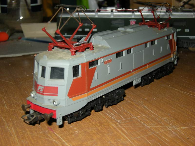

Visto che mi avete stuzzicato, Vi mostro a che punto è la mia.
C'è ancora un bel po' da fare ma considerate che lavoro molto lentamente alle mie realizzazioni.
Del locomotore originale E424 HobbyLine con motore G a 5 ingranaggi (quello più recente) non è rimasto praticamente niente.
Rifatti:
sfiatatoi sull'imperiale, tutta la parte bassa dove si trovano i fari, scalette del pancone, fari, scalette delle saracinesche (ancora da finire come si vede), le saracinesche, panconi, respingenti, pantografi, cavi AT sull'imperiale, mancorrenti e mille altre cose che neanche ricordo.
Comunque eccovi una foto.
A voi i commenti.
Carlo
