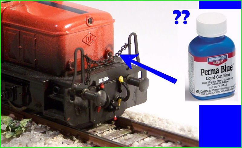

Rotaiedel75 ha scritto:Ciao! ......... ti faccio vedere anche io l'ultima nata da casa "Elaborazioni" 8-)
In origine Trattasi di piccolo diesel Tedesco........ reinterpretato come Loco diesel delle Ferrovie Nord
Il modello cavalca un po la fantasia ed il reale assomigliando ad una D500...
Ti volevo chiedere notizie sulla catenella scura che hai montatu sul tuo "elaborato"
Era scura in origine oppure l'hai trattata col prodotto, visibile nell'allegato e che tu stesso avevi suggerito?
Mi spiego: ho varie catenelle in ottone (di color oro) e fino ad ora le ho dovute verniciare non avendole trovate nere :? .
Ti chiedo se il suddetto prodotto scurisce solo il ferro e L'acciaio oppure agisce, in modo simile, anche sull'ottone (e sul rame).
Che tipo di prodotto è? è un colorante oppure un mordente? Agisce come un acido (corrode oppure ossida?) Oppure copre con una patina?
2) indipendentemente dalla risposta. Vorrei saper dove è possibile acquistarlo. In armeria? nei ferramenta? oppure....?
Anche conoscere il costo (approssimativo)del prodotto ...non sarebbe male :lol:
Mi spiego: ho varie catenelle in ottone (di color oro) e fino ad ora le ho dovute verniciare non avendole trovate nere .
I lavori del Calimero proseguono un po a rilento, purtroppo per impegni di lavoro non potrò finire il lavoro prima del mese prossimo. [nopity.gif]
Nel frattempo rispondo ai quesiti che mi sono stati posti da Oliviero:
La catena è in ottone ed è stata trattata con un prodotto ossidante specifico per l'ottone che al tempo acquistai dalla MS accessori ferroviari.
Il Perma Blue invece è ottimo per l'acciaio, ma agisce anche sull'ottone creando un'ossidazione di colore molto scuro. Mai provato sul rame.
Dopo l'operazione di immersione del particolare nel prodotto vi consiglio di attendere almeno una decina di minuti e passare sulla superficie trattata un po di olio da macchina da cucire, in modo da fissare meglio la brunitura e rendere il tutto lucido.
Probabilmente è reperibile in Italia, sopratutto nelle armerie, (provare online o su ebay). Io ricordo di aver preso la boccetta su ebay da un rivenditore inglese per 7 euro più spedizione di 2 3 euro. Il tutto è arrivato dopo una settimana.

quel prodotto Perma-Blue, se messo su ruote di locomotive tipo alcune Kleinbahn che effetto ha?
nel senso..volendo brunirle delle ruote di locomotive, poi conducono lo stesso la corrente oppure no?
grazie ragazzi

centu ha scritto:scusate se mi intrometto nella vostra "sfida" :mrgreen:
quel prodotto Perma-Blue, se messo su ruote di locomotive tipo alcune Kleinbahn .volendo brunirle delle ruote di locomotive, poi conducono lo stesso la corrente oppure no?
grazie...
NESSUN PROBLEMA! qui le "intromissioni" sono auspicate! :yahoo: ..... non certo da scusare :lol:
A questa domanda ti risponderà Rotaiedel75 dato che io non ho ancora trovato il prodotto.
Penso però che ci sia un problema: il Perma-Blue (che credo sia un mordente e non un colorante) serve per trattare l'acciaio: non sappiamo di che lega sono composte le ruote di Kleinbahn quindi temo che dovresti preoccuparti più del risultato "cromatico" che di quello elettrico.
Mi spiego con un esempio l'ossido di rame è verde se trattato con una base (ammoniaca) diventa blu.
Se, metti il caso ti ritrovi una loco con le ruote lilla oppure verde pisello..... come la metti? (x) (x) (x)
grazie ragazzi
ciao
Ho provato anche io a fare egli esperimenti, ma con scarso risultato, sia sulle leghe di ottone che sulle nickelature.
Per il semplice motivo che si va a creare una superficie ossidata, questa micro ossidazione crea delle perdite di conduzione elettrica... Quindi niente ossidazione di ruote conduttrici di corrente! :mrgreen: Puoi invece usarlo sugli assali dei vagoni lima anni 80 per intenderci, quelle erano di acciaio brunito.
