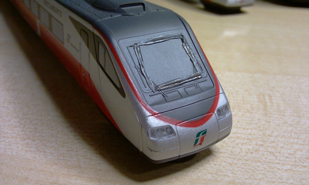

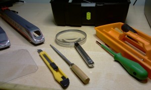

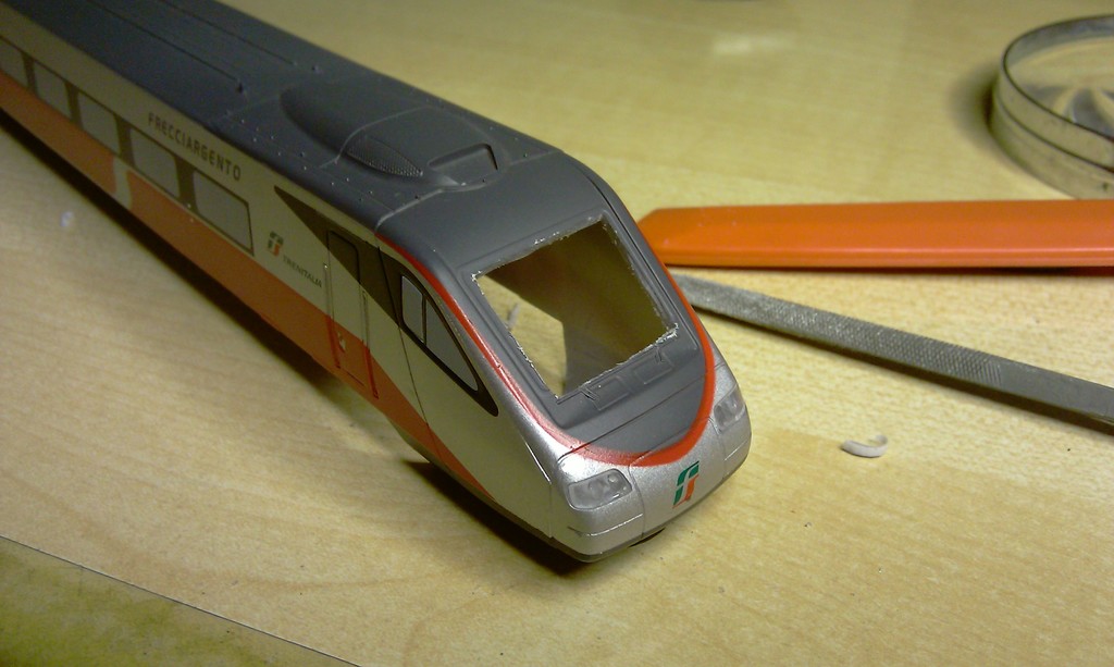

Nella foto sotto l'apertura del vetro frontale, assente nel modello, effettuata con un buon cutter caldo per incidere la plastica
Successivamente si modella e si rifinisce con una limetta piatta il taglio

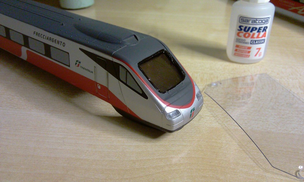

Si ritocca il bordo del taglio con un uniposca nero, a imitazione della guarnizione. Successivamente si ritaglia e si incolla dall'interno un quadratino di plastica trasparente
a imitazione del vetro anteriore, e con dei pezzetti di filo di ottone si incollano a imitazione i tergicristalli opportunamente dipinti in nero.

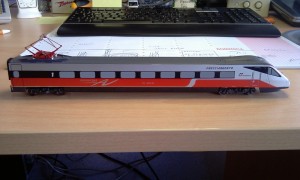

l'interno della cassa vuota. Volendo si puo' inserire un pezzettino di cartoncino grigio a metà vetro per imitare il parasole abbassato, oppure incollare il busto di un macchinista nella cabina. Ho inserito inoltre nel modello un piccolo led bianco collegato al motore all'altezza dei fanali anteriori perfettamente trasparenti, e 40 grammi di piombo da pesca come zavorra
Ho sostituito inoltre il bruttissimo pantografo giocattolo, con un FS 52 Vitrains ottimo ed economico, ( le ultime frecce montano il piccolo ATR90)
Il tutto con una modica spesa di euri, pochi attrezzi, e un paio di ore di un piacevole pomeriggio. Visto l'ottimo risultato effettuero' le modifiche anche sulla motrice folle di coda.
Ora il modello ha un altro aspetto, rispetto all'origine, prossima modifica in vista , i brutti ganci giocattolo che sfigurano non poco.
