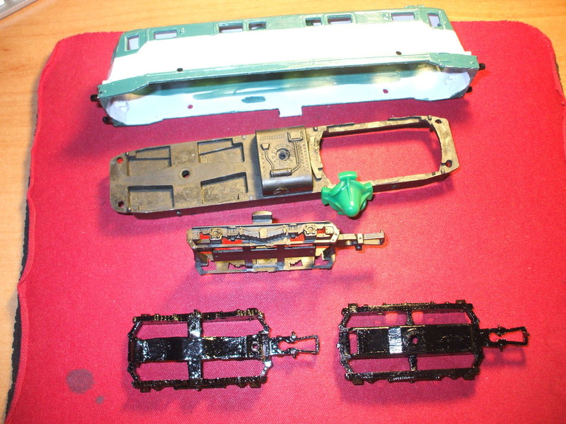

Parlo della seconda versione, motore G e di cui ho i pezzi in allegato.
NON sono un'amante delle elaborazioni però (!) e questa la 'elaboro' solo perché era irrecuperabile. Già incominciata da un altro intendo.
- La scocca l'ho fatta riverniciare perché aveva i fari modificati ed era già stata spalmata di primer.
- Il buco sopra l'ho chiuso di proposito perché nel telaio più in basso (l'unico integro) c'è già un buco da cui potrei far passare una vite da fissare all'interno della scocca attaccando li dentro il 'tubetto' d'incastro-vite.
- I carrelli giusti sono i più chiari ma sono due folli mentre i più scuri sono un intermedio di una 646 (credo) ed un'altro che, se avesse le balestre sottosopra, ci potrebbe stare perché sarebbe uguale a quello 'sorreggimotore' ma diverso dalla versione originale quindi dato che non ha le balestre della 424 reale.
In pratica mi manca sempre un carrello giusto.
Luci e respingenti? LED e chiodi, visto che ormai la loco non è più originale...
Colori XMPR? Ma io andrò di uniposca e fanq... tanto è già snaturata così...
Vetri? Ci incollerò la solita plastica salvaschermi per LCD recuperata gratis dalla confezione del televisore nuovo... (hehe!)
Dovevo tappare i buchi sui fianchi prima di verniciarla (stupido che sono!) ma credevo che il verde coprisse quei buchi e di poterli tappare dopo quindi... digh!

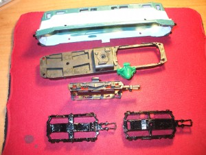

In allegato vedete la sitauzione cioè... non si vede che all'interno della scocca ho gia incollato un pezzo di plastica a forma di imbuto e nemmeno si può capire che avrà la funzione di accogliere le vite che entrerà da sotto il telaio ma c'è e sarà lui a permetterne la chiusura tra il telaio e la scocca stessa, e questo perché non mi andava di vedere una vite che entra da sopra e... ho tappato il buco che queste 424 hanno sul tetto.
Poi ho operato il carrello folle al fine di trasfromarlo in carrello motore: ho scaldato la lama di un taglierino e con questa ho 'tagliato' la parte interna del carrello e lasciandone soltanto il contorno, cioè le parti esterne dove si vedono le balestre e dove c'è il gancio e quella opposta.
A questo punto e con in mano il pezzo che ho rimosso, l'ho guardato per il lungo lungo e vedendo la sua sezione come se avesse la forma della lettera U, ne ho tagliato i due lati verticali al fine di ottenerne una _ e che in seguito ho capovolto sottosopra ed infine l'ho incollata all'esterno del carrello in questione a suon di Attack.
Nell'attachment si vedono i due carrelli verniciati, sì volevo dire anch'essi spennarellati insomma, e quello a sinistra è l'ex carrello folle che ora ha la parte re-incollata capovolta e tenuta assiene dalla solita plastica salvaschermo che si toglie dai monitor o TV LCD nuovi e che fa ora un "tutt'uno" con il resto dell'intera massa. Tiene tutto assieme insomma... ed è nascosta sotto al colore nero spennarellato.
E' capovolto adesso l'interno del carrello vedete? Voi ne state osservando l'alto ma questo prima era il sotto del suo gemello di destra ed ora, anzichè avere la plastica sopra (intendo quella che ha il buco previsto per far passare il perno di fissaggio/prendicorrente) ha la stessa plastica sotto ed è diventato esattamente come quello disteso su un fianco e fotografato più al centro.
Quest'ultimo è sì un carrello per il motore G ma non è il suo, e lo si riconosce dalla forma delle balestre.
Per il telaio vero (quello sotto alla scocca) e che anche lui non era esattamente il suo ho forato il sotto per far passare la vite e poi ci ho Attack-ato 4 bricioline della sua stessa plastica proprio là dove lo stesso originale si incastra nella scocca, resteranno i buchi neri visibili nella parte bianca della cassa purtroppo, oppure mi deciderò a comperare un altro pennarello bianco per ritoccarlo... mah, vedrò come mi gira.
Cosa manca?
Mancano i supporti che (ben visibili nel carrello motore disteso sul fianco) ho dimanticato di attaccare al nuovo carrello motore PRIMA di verniciarlo e... avete notato che sebbene il pezzo di plastica verde non centri nulla con un trenino Lima ha comunque la stessa forma dei supporti posti sopra al carrello disteso sul fianco? :D
To be continued.
Bye

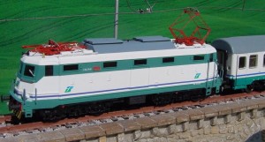

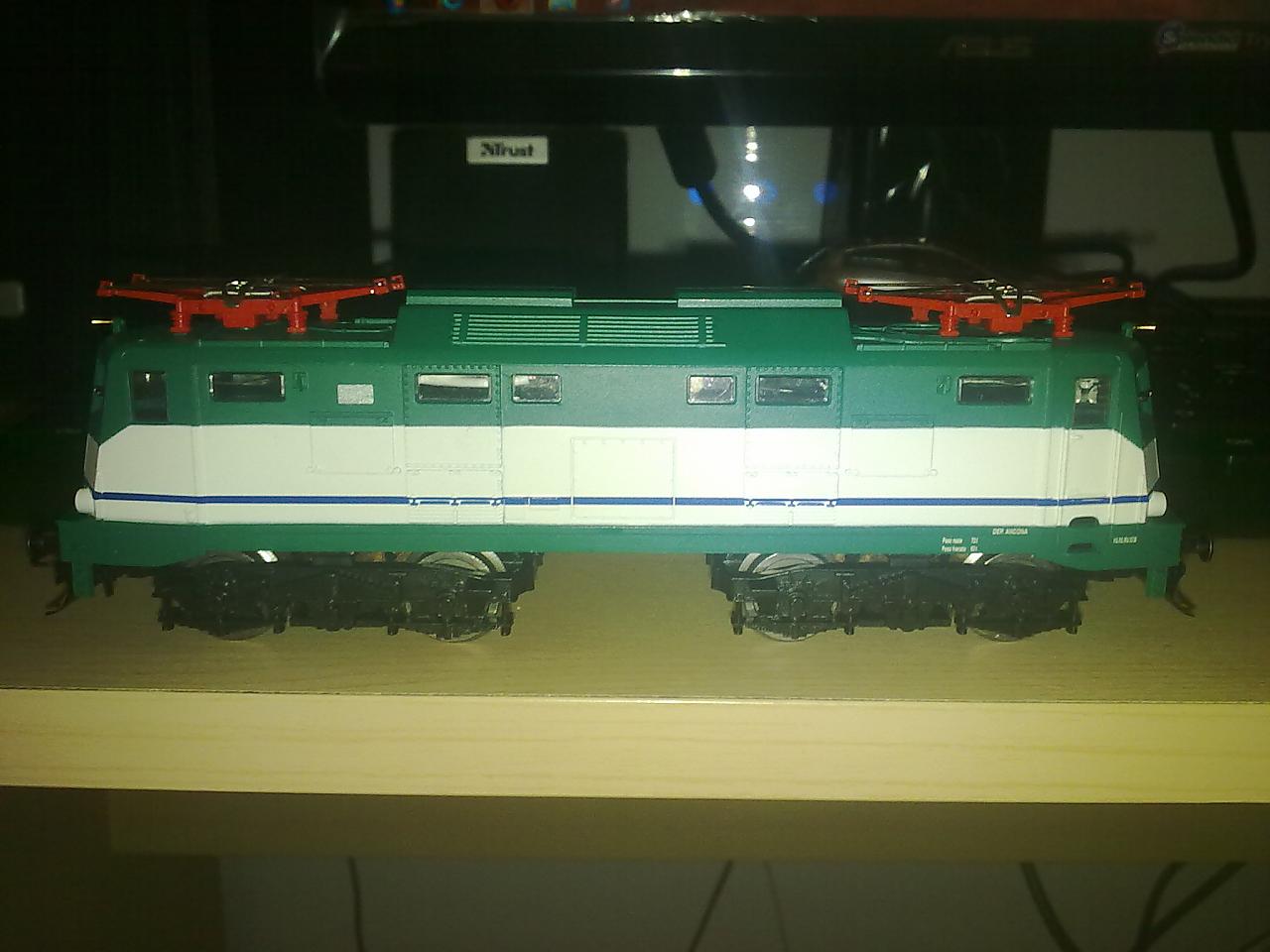

Se guardate nel mio primo post la foto allegata ritrae il materiale che avevo a disposizione prima di procedere all'elaborazione.
I carrelli a cui mi riferisco sono i due folle e marroni in alto a destra.
Poi se li confrontate con le due foto che allego ora, vedrete che sono gli stessi della loco in livrea originale ed anche di quelli della versioen cinese ed XMPR.
Beh, io ho elaborato uno dei due folle e sono quei due i carrelli di cui sto scrivendo, quindi perché mi dite che non vanno bene?
Forse le FS hanno cambiato i carrelli dopo aver ristrutturato e riverniciato le 424?

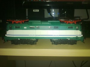

Ma... è forse quella in attachment la versione con i carrelli giusti?
Ma non li vedo bene... non è che mi dai un link così li vedo?
Bye

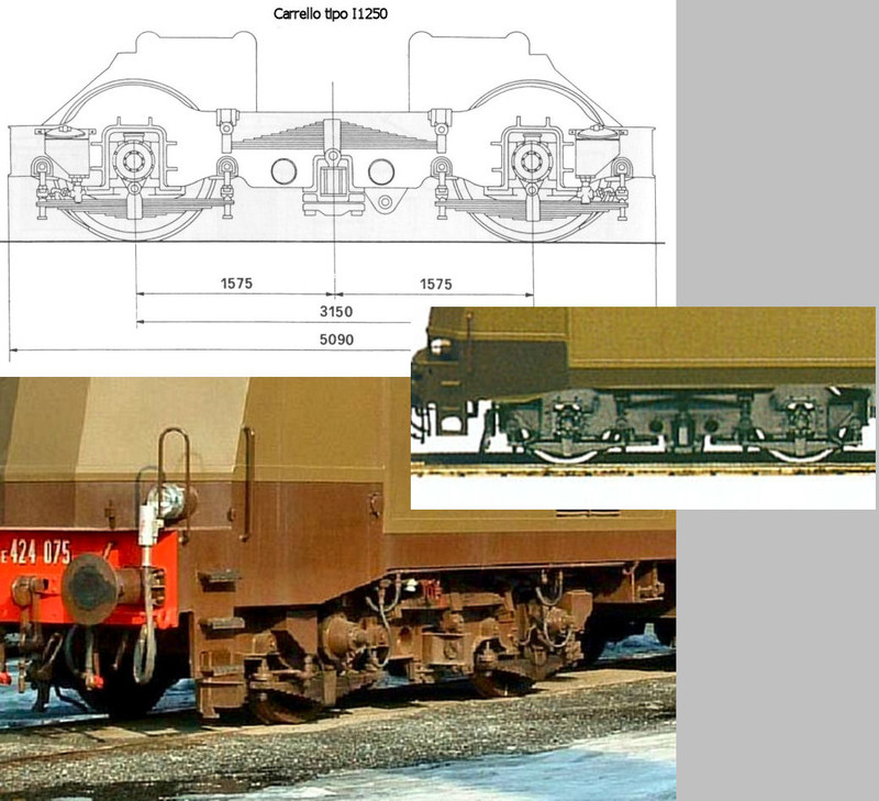

(.3)....solo per dovere di inventario:
Così è il carrello del 424
