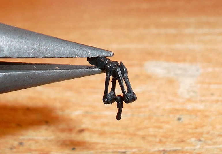

A quanto pare Hornby ha deciso di commercializzare i propri ganci realistici con maglia articolata in bustine da 10 pezzi, ad un prezzo di 16,90 euro a bustina, per esaudire una richiesta dei clienti (almeno di alcuni) che li invocavano da tempo. Ottima cosa il fatto che una ditta importante come Hornby dia ascolto ai propri clienti finali e metta in pratica le cose più fattibili, però....non discuto il prezzo e su come siano arrivati a stabilirlo, però facendo due rapidi conti sinceramente 80-90 euro per sostituire un gancetto su tutto il mio parco macchine (ed anche carrozze e carri modificati come coda treno) a mio modestissimo parere non credo sia una grande idea...preferisco destinarli ad un paio di carrozze o magari a qualcos'altro, non necessariamente "trenistico"...
Per cui ho fatto una piccola prova: partendo da uno dei comunissimi ganci "realistici" che ACME, Roco e tanti altri forniscono in sovrannumero nei loro modelli, quindi a costo zero, in 10 minuti ho combinato questo:
Ancora è da affinare, la maglia non si muove (e forse è un vantaggio, dato che per farlo articolato bisogna necessariamente sovradimensionare alcune parti, mentre così è più proporzionato), ma non mi pare malaccio....o no? ;-)
Certo, a farne parecchi uno ci diventa scemo, però uno alla volta ogni tanto.... :D

Bel lavoro Gabriele. applause1
Mi spieghi nel dettaglio gli interventi effettuati?

Messaggioda Gabriele Moschetto » 4 nov 2011, 14:43
Semplicemente ho "scavato" la plastica per creare le aperture delle maglie e separare otticamente i vari elementi (i due pezzi verticali posteriori collegati al tenditore a vite e la "U" davanti appoggiata sul gancio), facendo dei buchi ravvicinati con una punta da 0,6 mm poi uniti e rifiniti con cutter e lima.

Messaggioda energizer » 4 nov 2011, 14:49
Bravo Bravo!!!! (46)
Hai fatto come me sostanzialmente per aprire le asole dei vecchi carrelli Y25 Lima.....grande Gabriele, ingegnoso! applause1 000010110010101111
Una curiosità: che velocità hai usato del trapanino per forare a mò di fresa?
Mi permetto un consiglio pratico: come avrai notato queste plastiche tendono a lasciare filamenti antiestetici sulle superfici lavorate che spesso non si riescono ad eliminare facilmente.

Messaggioda Gabriele Moschetto » 4 nov 2011, 15:01
Trapanino molto lento ovviamente, altrimenti la plastica si fonde e rimane impastata sulla punta (che deve essere ben affilata) col rischio di creare voragini o rompere il pezzo, dato che c'è poca "ciccia".
Per eliminare i residui terrò in considerazione il consiglio.... ;-)
